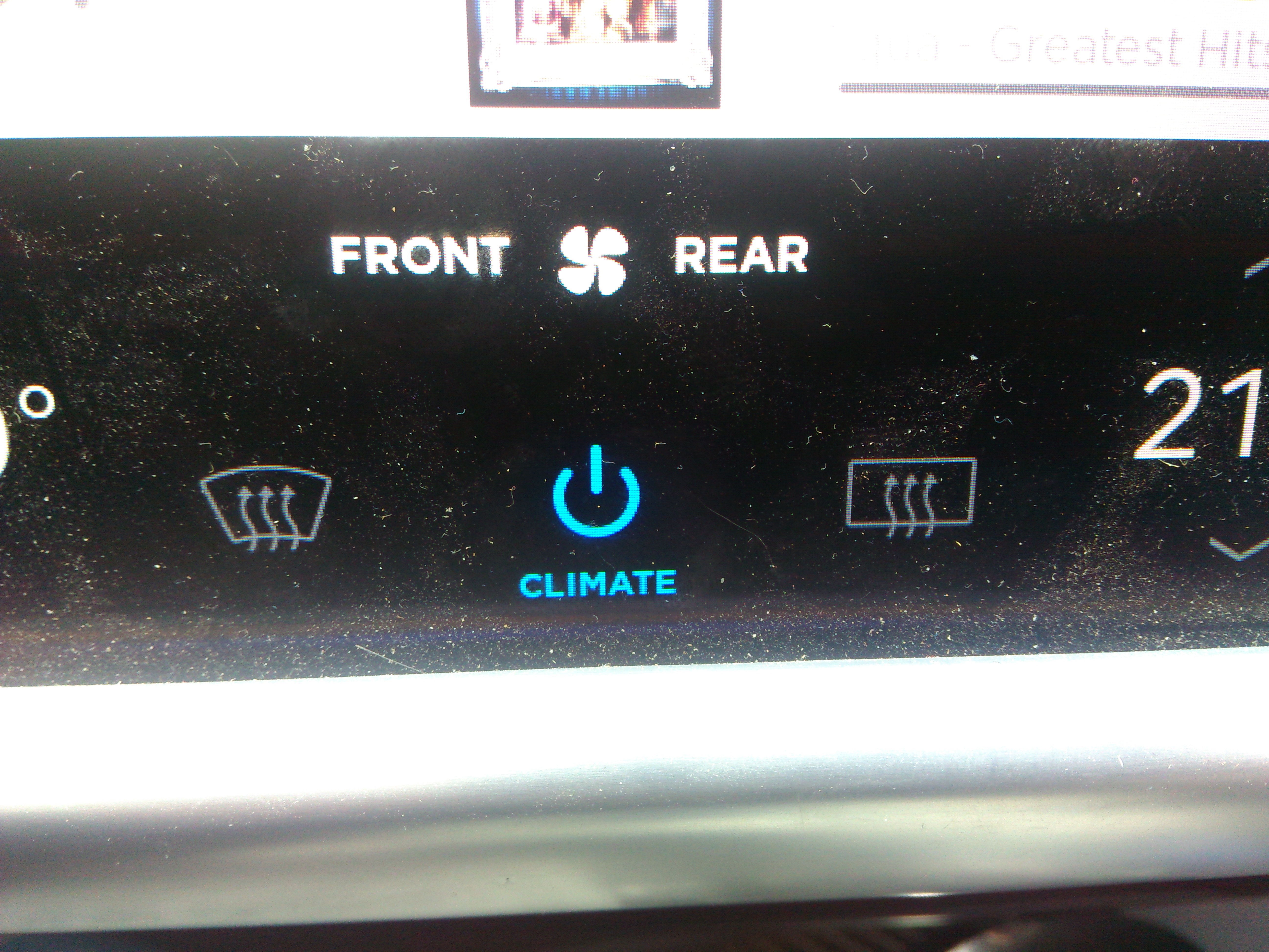

Hejsa, så fik jeg en Tesla til at køre i i weekenden.. Lige et spørgsmål inden jeg kører til sønderjylland i morgen... Jeg kørte hjem fra århus til herning med 130 på motorvejen og range mode off... 24grader i bilen og der var pisse koldt??? Hvis jeg slog alle 3 blæser retninger til(rude, krop, fødder) stopper krop med at blæse... det vil sige slet ingen varme til dem på anden række og bilen bliver stille og roligt koldere og koldere.... nogle forslag? jeg har slået A/C til og haft blæseren på 7....

Min erfaring er at man altid skal lade alle indstillinger stå på auto ellers går det galt som beskrevet.

AC på Auto og sædevarme på 1 altid :-)

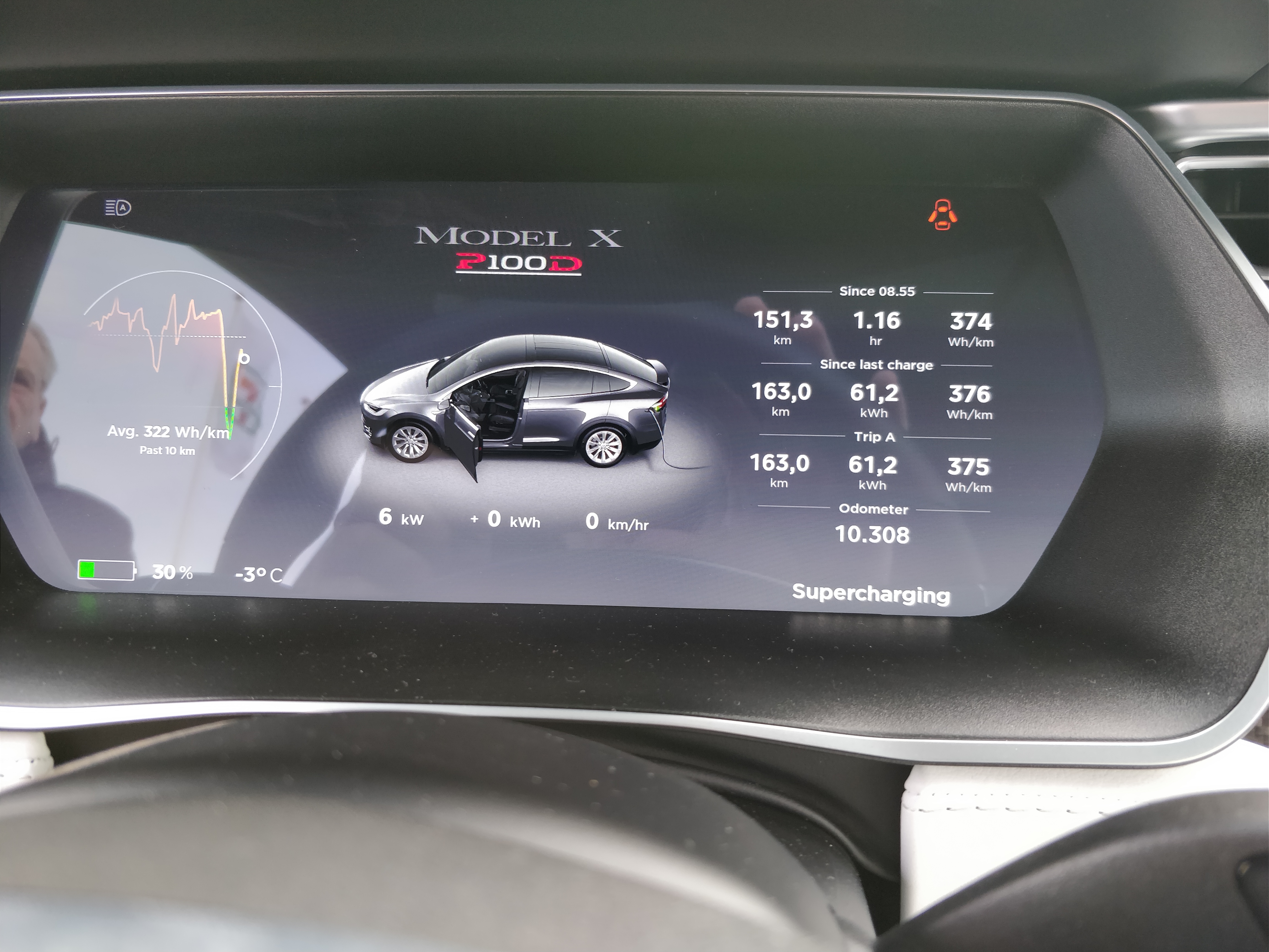

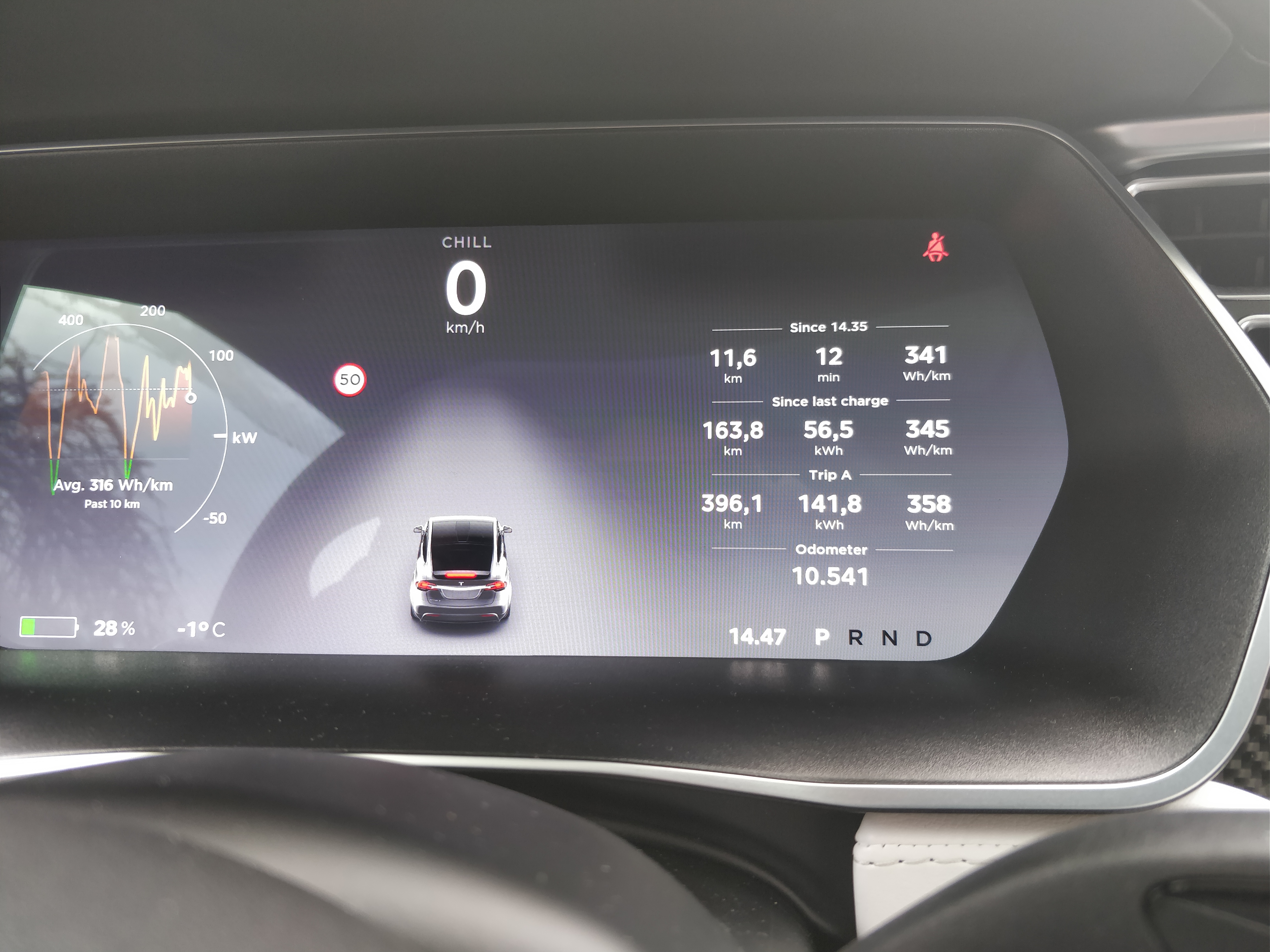

Så har vi været på tur... 134 på fartpiloten(120 der hvor der er 110) 22 i kabinen, hvilket gør at anden række passageren skulle sidde med jakke da midterdyserne ingen luft blæste og dem ved døren blæste koldt så der kun kom varme til fødderne!!! 98% opladet hjemmefra da vi nåede rødekro på vejen derned turde vi ikke køre videre da den var nede på 30 % allerede med 376Wh/km i snit.
Den samlede tur blev 396,1 km med 358wh/km og et forbrug totalt på 141kWh.
Desværre kan man så sige at der ikke kan være 5 sæder slået op og en Emmaljunga big star i bilen samtidigt :-( Så det ville skulle være en 7 personers hvis det endeligt var.

Holy Moly, det er et højt forbrug. <br />
Tror aldrig jeg har været over 315 på motorvej i vores S85D. <br />
Vil en S100D give for lidt plads? <br />
Den har jo et markant lavere forbrug og har dermed brug for mindre ladning. <br />

Jeg er også lidt overrasket over forbruget må jeg sige... 2. række fik kold luft ved døren eller ingen luft og over kopholderne kom der slet ikke noget... Det må simpelthen være en fejl de pisfrøs på 2. række. Jeg har en trailer jeg gerne vil slæbe lidt på så det skal være en X.
Jeg forsøgte med hullet bagerst :-) samt frunken... duer ikke. Så tænker det skal være 7 sæder istedet for, selvom den konfiguration ikke er nær så fed.

Synes dine tal lyder mere som wh/miles end wh/km.

Ja det skulle man tro :-) men fra 98% og til 30% på 163 km giver jo uanset hvad en MAX rækkevidde fra 100-0% på lige under 250.

Under alle omstændigheder kan du regne med at det er absolut worst case, samt når du bliver tryg ved din bil, så bliver du heller ikke nervøs ved 30% tilbage ;-) En sidste mulighed (som faktisk er blasfemisk overhovedet at skrive, men som jeg kun skriver da KS, af alle mennesker, har foreslået til det tidligere) hold dig fra P modellen og hvis du kan vælg Model S.

Du har kørt i en P, som har højere forbrug end en X100D, om det lige havde reddet dagen, det ved jeg ikke.
Du har haft -3 grader den ene vej og -1 den anden. Du har sikkert haft en slags modvind den ene vej og en slags medvind den anden. Der er ca 30 wh/km mindre på sidste stint.
Vejrforholdene i det sønderjyske? var der sne eller rene tørre veje?
Normalt vil vejret vel være gennemsnitlig 12-14 grader højere, betydende længere rækkevidde.
Alt ialt så burde du de fleste dage kunne køre turen med ladning i begge ender, hvis du kører efter forholdene, måske lidt konservativt de dage med regn/sne og modvind.

I min X kan man tænde for REAR klima anlæg. Det dukker frem, når man trykker på en knap til det.
Er den du har kun med 2 sæde rækker?
For så kan det være forklaringen.
Den tredje zone kommer med, når man køber mere end 5 sæder.

Jeg er nu heller ikke specielt overrasket over forbruget på en XP100D. Det er en P-model, de har et langt højere forbrug end en ikke P-model.
Vi kørte for et par uger siden turen Hjørring -> Hinnerup ca 160km, her var fruens forbrug i vores X90D ca. 350 wh/km da hun lå forrest, og det faldt til 320wh/km da jeg lagde mig forrest i vores X85 og skærmede af for vinden.
En X er meget følsom overfor vind, langt mere end en S. Og når du så sætter et P foran modellen, ja så går det helt galt på forbruget. Havde lånebilen 20 eller 22" fælge?

Den er med 3 sæderækker så rear stod bare til auto(det vil jo så sige off da der ikke sad nogle helt deromme).
Det er med 20" jeg har lånt.
Jeg håber kraftigt på at rækkevidden er fordi det er en P, gerne en forskel på 10% eller mere :-)

Så skulle du have tændt den selv. Den tænder ved auto, når der er besat i anden række i min bil. Så havde de ikke frosset.

Den tænder ved 3. række når der sidder nogen der... Det er 2. række der er problemet.

At P modeller skulle bruge mere strøm, viser NEDC testen. 'Op til' 5%.
Den større elmotor kan have vanskeligheder med at opnå samme effektivitet i 'low load' området.
Om de 5% så gør sig gældene ved 120km/t+ er mere uvist, (nedc testen er vidst 90km/t i snit)
Vil dog mene at ingen af de dualdrive non-P lånere jeg har kørt har udvist mærkbart mere eller mindre forbrug end min gamle RWD P85.
Jeg kører 200km+ motorvej hver gang jeg skal bruge en loaner.
En ting jeg har lært efter 3år med P-model, den største bidragsyder på forbruget, det er den menneskelige faktor! 'Op til' 20%!

Min taktik er ofte at rulle ud på motorvejen enten 10-20km/t hurtigere eller langsommere end min planlagte cruise hastighed. Find en SUV/Transporter, tænd autopilot (Afstand 2-3) og følg forankørende til destination. Det gir med 99% sikkerhed et forbrug der ligger 10-20% lavere end det du kom ud med her.
Årstiden gør desuden at bilen kører 10-20% færre km end resten af året. Af større betydning er Våd vej / slud og temperatur selvfølgelig.
Ift. kulde, brug altid Auto setting, brug altid sædevarme på low / 1. Fryser du, skru ½-1grad op. (jeg har fint komfort ved 21.5C)
Vigtigst af alt, forvarm altid bilen i 15-20min inden afgang. Den har sværere ved at få varme i hele bilen  under kørsel end ved stilstand.
For at runde af med en erfaring fra Skituren Østrig retur med 700L topboks på taget.
fri kørsel:             110-125km/t,                         Forbrug 350-370wh/km
Kørsel bag Bus:  105km/t adaptiv setting 1      Forbrug 260-280wh/km
En S med tagboks svarer meget godt til en X i frontareal. Samme forbrugsbesparelse kan du sikkert opnå, prøv næste gang.
