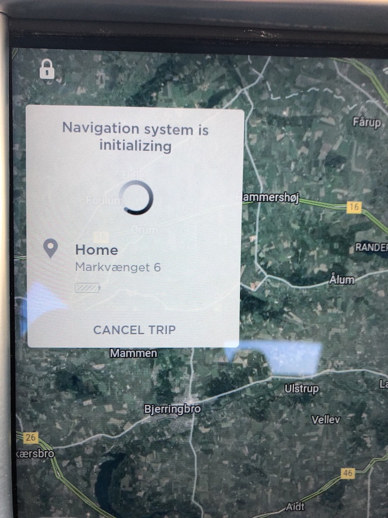

Jeg har haft bilen (vores Model S) stående stille på grund af ferie de sidste uger. (vi har haft brugt vores Model X).
Men i dag, da jeg skulle bruge bilen. Ja der står navigationen konstant og cirkler rundt med "initializing navigation". Er der andre der oplever noget tilsvarende?
Er ikke overbevist om at kortet kommer fra Mapbox, da et hurtigt tjek på Mapbox afslører at vores (officielle) indkørsel er med på kortet, men ikke er at se i Teslaen.
Min oplevelse er at kortet i Teslaen er identisk imellem de to skærmes, og at samme umulige rute vises når jeg gerne vil have bilen til at vise vejen hjem (selv over fra naboen eller fra lige ved siden af carporten) - dette stemmer overnens med GoogleMaps.
Før opgraderingen kunne bilen uden problemer vise korrekt route hjem (på begge skærme), selv om indkørslen tilbage i 2004 blev fjernet fra GoogleMap.
Mht "initializing navigation", så har ikke oplevet dette med den nye navigation, men flere gange med den gamle - nogle gange hjalp det at resette skærmene,
Mener engang de fortalte mig i Århus (og TB har vist også lavet en video) at man skulle slette alle de gamle destinationerne man havde i sin navigation. Det var vist også med at at gøre den langsom.
Jeg har fået samme forklaring fra Tesla i Aarhus. Jeg synes dog, det lyder mærkeligt, hvis et relativt begrænset antal destinationer skulle kunne fucke systemet så meget op. Det drejer sig vel om få kB data. Synes det lyder mere som en dårlig bortforklaring eller også er det et dårligt software design.
Ikke desto mindre har jeg fulgt deres anbefaling og jævnligt slettet mine destinationer, så der ikke ligger ret mange i listen. Alligevel har jeg været nødt til at resette skærmen næsten på daglig basis her på det seneste pga. 'unresponsive screen'.
