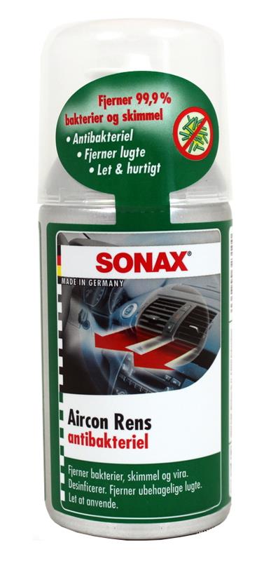

Sonax aircondition rens virker også godt. Kan købes mange steder

En spray i kabinen som nævnt tidligere i tråden, lugten sidder ikke i pollenfilteret men primært i fordamperen.Pollenfilteret skiftes jævnligt i forbindelse med eftersyn. En rens med en spray i kabinen vil løse problemet 99 ud af 100 gange.

Der er reelt 2 måder at rense A/C-anlægget (luftsiden) på:
1: Kabinerens med spray som stilles i kabinen (”bombe”), og tømmes mens A/C kører recirkulation med lukkede vinduer/døre.
Tesla bruger en ”avanceret” udgave, hvor en ”maskine” v.h.a. ultralyd giver en meget finere forstøvning af aerosolerne. Dette skulle give en grundigere rensning.
2: A/C-rens med spray som sprayes ind i luftindtag (med pollenfiltret (friskluftfiltret) afmonteret) ca. 10 sek. med A/C på friskluft og åbne vinduer/døre – evt. kan yderligere sprayes (med slange) ganske lidt i alle luftdyser, med anlægget stoppet.
For begge metoder gælder: Lad virke i 20 min. Med lukkede vinduer/døre og udluft/udtør herefter anlæg og kabine.
