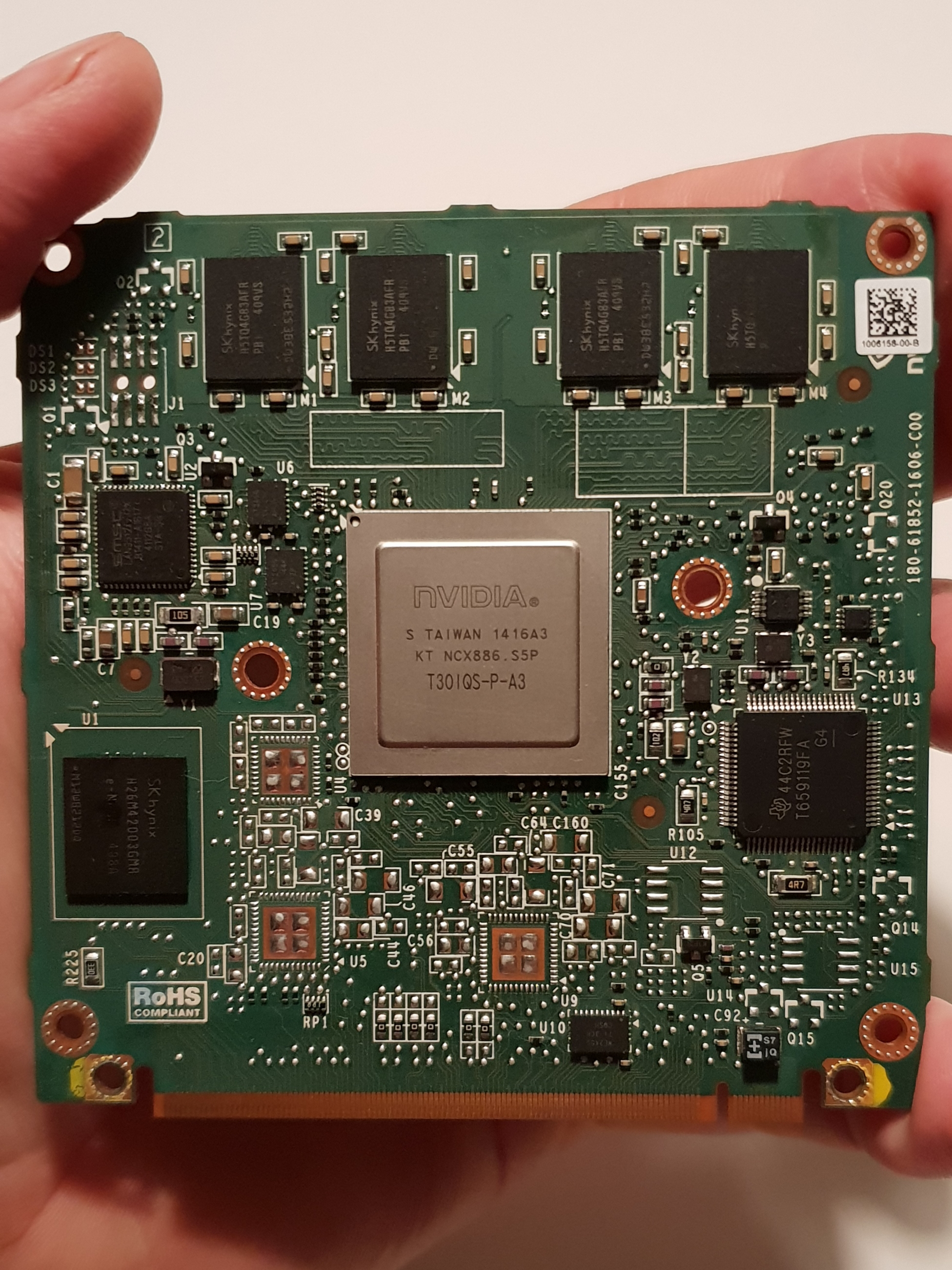

Nvidia kortet med eMMC er dukket op. Det måler ca 85x85mm, så det er rimelig kompakt, eMMC'en en nok 10x14mm, så det bliver spændende at prøve at tage den ad. Det er den chip lige over RoHS mærket nederst til venstre. Den metode der nok er sødest ved eMMC er at varme på bagsiden af PCB med chippen vendt ned og så lade den falde af mens man varmer bagsiden, desværre er der elektronik på bagsiden der nok vil tage skade som ødelægger den plan.
Jeg tror måske nogle af punkterne omkring kan bruges til at læse/programmere chippen uden at tage den ad, på dette kort skal den nok af da den er defekt, men på sigt kan man måske bare skifte kortet hvis man finder et sted at få dem, så vidt jeg forstår bruges samme board i en del Audi produkter. Når chippen er af skal jeg nok prøve at se om jeg kan måle mig til nogle punkter som kan bruges til programmering.
Forummets indlæg er redigeret af mbk Feb 21 '19

P85DK Feb 22 '19
Citat fra mbk
Kunne være interessant, men selvom det ligner meget, så ser det ud som om Audi's kort er lidt anderledes, men størrelsen passer ;-)
mbk Feb 22 '19
@P85DK
Ja, man bliver nok nødt til at gå dem igennem. Der sidder også et nvidia kort i instrument brættet/clusteret som er baseret på en nvidia tegra 2:
https://www.ebay.com/itm/NEW-NVIDIA-12B10376-T20AG-SH-A4-tegra-2-VCM-Control-Card/232668271345?epid=7015103774&hash=item362c1c12f1:g:B88AAOSw8bpah3r~:rk:1:pf:0
På bagsiden af kortet ser det ud somom at kortet kan bestykkes med dobbelt mængde RAM, det er nok meget arbejde at lodde det på, men det ville nok puste lidt mere liv i browser osv.

P85DK Feb 22 '19
ja, det ser jo så helt anderledes ud :-) De har lavet mange forskellige layouts på samme printkort.
mbk Feb 22 '19
@P85DK
Ja, sikkert, der er måske flere revisioner i kortet i Tesla, men hvis de har beholdt interfacet er det måske lige meget.
P85DK Feb 22 '19
Der er helt klart flere revisioner af kortet i Tesla, men det betyder ve egentlig bare at man har mulighed for at opgradere hvis man er heldig at få fat i et af de nyere kort - jeg går ud fra at du har set denne:

P85DK Feb 22 '19
Vildt hvor mange små moduler de har presset ind i den MCU og hvor åndssvagt at de ikke bare skifter det defekte modul nu når de har modulopbygget det hele.
mbk Feb 22 '19
Det ser ud til at der er en Tegra K1 version som er et par CPU generation nyere, som måske er pin compatible. Men den er måske ikke binær kompatibel med Teslas OS og applikationer:
https://blogs.nvidia.com/blog/2015/04/24/edison/
