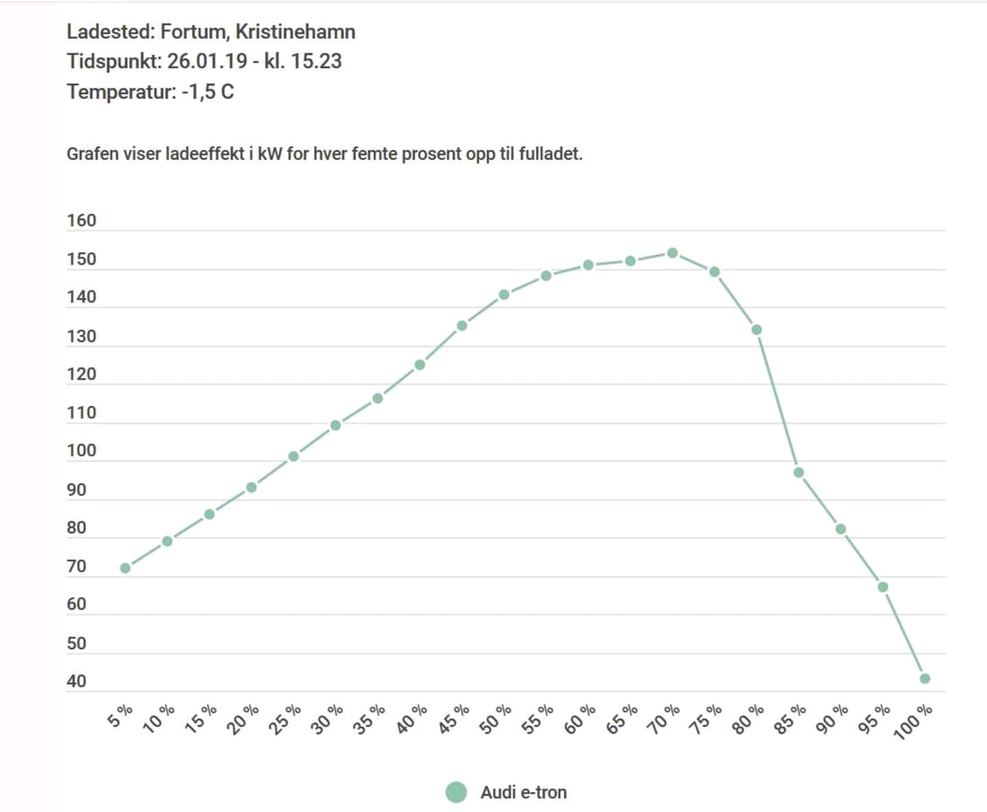

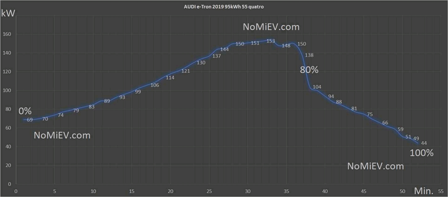

De kurver jeg har set på e-tron er altså ikke så imponerende, den rammer 155kW, men er længe om at stige der til.

Vi skal lige huske at sammenligne æbler med æbler. Kan se at minimum den ene graf er ved -1,5c, og ved disse temperaturer på batteriet lader også Telsaer langsomt.

@MikaelH ikke uenig, men der er da vist ikke meget varmere i disse dage hvor de første Model 3 lader.

Peak effekt sammenlignet med batteristørrelse er så godt som identisk på Audi og Model 3.
Hvis man sammenligner opladning ved optimal temperatur, så ser tallene sådan her ud:
Audien holde ca. 150kW helt til 80% SOC, mens den slutter på ca. 33% af maks effekt ved 100% SOC. En opladning fra 10% til 80% tager derfor ca. 30min. (har antaget et gennemsnit på 140kW)
Model 3 derimod kan kun holde maks effekten til ca. 50% SOC hvorefter den falder til under 20% af maks effekt ved 100% SOC. En opladning fra 10% til 80% tager derfor ca. 45min. Eller 50% længere tid end E-tron.
Kunne Model 3 fastholde de 125kW helt til 80%, så ville den kunne lade på ca. 25min. Det er en kæmpe forskel.

Umiddelbart får jeg også e-Tron opladning fra 10% - 80% til 28min
Herfra:
https://support.fastned.nl/hc/en-gb/articles/360000815988-Charging-with-an-Audi-e-tron
Kapacitet 95kWh
Ladegennemsnit 145kW
Ladetid (0.8 - 0.1) * 95 kWh / 145 kW = 0,459 h ~ 28 min

Når batteriet trapper ned er det sikkert constant voltage delen af opladnings fasen og der er ikke så meget at gøre end at vente. Det forbedres med et større batteri, f. Eks ved at sætte en mindre name plate på end det fysiske batteri, såsom at kalde et 110kWh 95kWh så kan du sikker tlade med fuld knald til 80%. Jeg ser ikke eTron kan noget specielt andet end at den har et større batteri. Kurven ved - 1.5C synes jeg er lidt bekymrende, kunne være spændende med en sammenligning med S/X 100kWh når de får en CCS adaptor.
