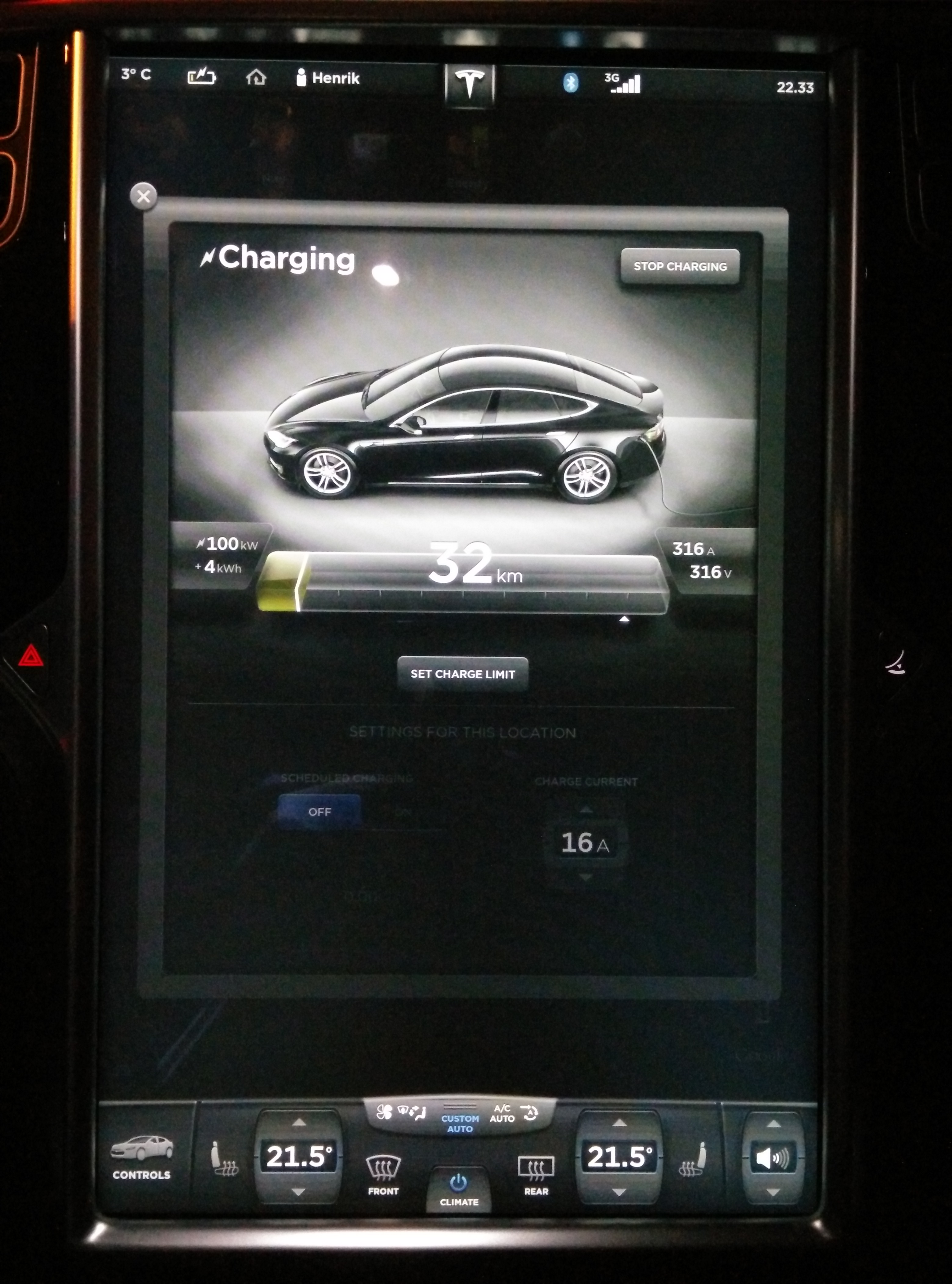

Nu var jeg lige forbi Kastrup og lade lidt idag og var ikke imponeret - 25kw!
Der holdt godt nok en anden bil og ladede - men 50kw tilsammen er da helt håbløst.
Opgav at lade og kørte til køge istedet.
SQLCPH
SQLCPH Jan 18 '15
Holder her lige nu tv og lader på tomt batteri denne gang (36 km rest efter en tur på 67 km). Der holder kun mig (S60) og den giver 82 kW lige nu. Bedre end sidst men stadig ikke som forventet.

SQLCPH, 67 km kørt, så får du desværre ikke mere end de 82kw i en S60. Er jo frygtelig tæt på maks hvad bilen kan tage.
Frederik, 50kw? Ved du den anden part også kun havde 25kW?
Forummets indlæg er redigeret af T3S7A Jan 18 '15
FrederikC Jan 18 '15
Jeg formoder da at den deler 50/50 ml. 1A og 1B.
Comeback
Comeback Jan 18 '15
Der er 120kW på kastrup jeg har været oppe på 101kW (S60) en gang hvor jeg havde 10km tilbage på TMS
Den der først kobler sig op får Max(ifølge lade kurven), den næste får det er er tilbage når ladningen starter.
Det jeg har oplevet er, hvis der er en på 1A der lige er begyndt at lade kan jeg max få 25kW på 1B og denne stiger ikke med mindre jeg stopper ladningen og fjerner kablet og sætter den til igen, når 1A er nåer til 50% så kan jeg få 60kW.

Det gør den ikke, det er ligesom på alle andre SuC, at den der kommer først får mest, indtil strømmen er trappet så meget ned at nr. 2 kan trappes op. Så parker aldrig på en B hvis der allerede holder en på A, eller omvendt - og slet ikke i Kastrup, da der ikke er 120 KWh.

Når man SuC på samme transformator ( eks. 1a og 1b ) så er det den som var der først, som får maks udbytte.
101 Kw er maks hvad S60 kan komme op på, og det er kun til maks 20%, og kun under optimale forhold. Dvs. Man ankommer fra langtur på 100+ km eller ude temp er over 20 grader.

Ladede i Kastrup for første gang i fredags. Jeg gik ind og spurgte dem om antal kW og fik det svar, at det er en 120 kW installation, som deles således at ude er et par, inde et andet par.
Det giver mening så. Der var en der ladede inde i gården. Dvs hvis han tager 60kw, så har vi 60kw tilbage til deling. så er de 25kw jeg fik nok ik helt skævt. Men 60kw er vel ikke supercharge hva? Tror de skal have et nyt skilt "parkering Max 45 min"?

der er 120kW til gården(2A,2B), og 120kW til Uden for hegnet (1A,1B) hvis de er opladt :)
