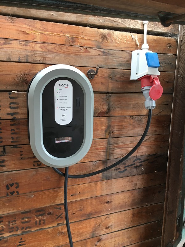

På et tip fra @bskaarup fik jeg fat i en ladeboks fra EVSE.dk. Og her er lidt billeder af dyret:
Fin lille kasse.
4 skruer og så er den oppe. Ledningen til CEE-stikket fik jeg bestilt lige kort nok, men det går. Og ja det er noget fint vinkassetræ, som tidligere ejer har hygget sig med i 70'erne. ;)

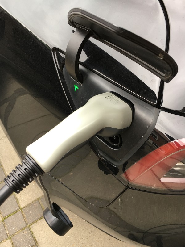

5 meter kabel + Type2-stik

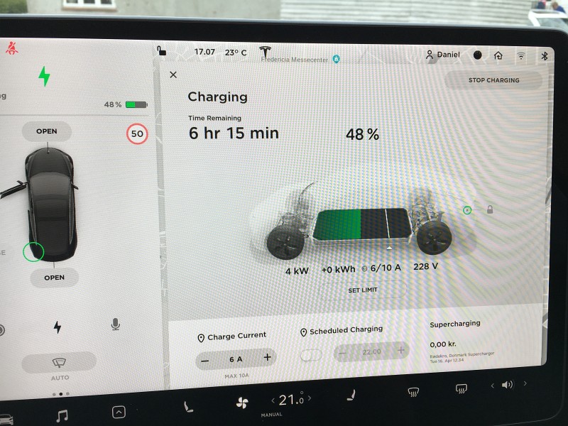

Når du lader med 3 faser, så tænder der et 3-tal ved siden af ampere-tallet. Med 3x6 A henter jeg lidt over 25% batteri på 6 timer. Har sat scheduleren til kl 02:00, så den er klar omkring kl 8 i morgen.

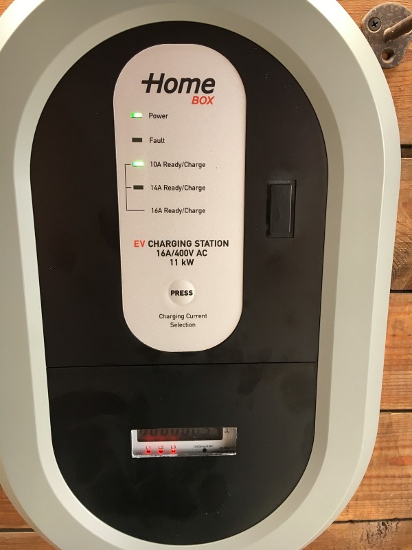

Boksen står vist default til 10 A. Rigtig fint til mig, da jeg kun har 5x1,5 mm2 kabel ud til garagen. Der er også indbygget elmåler og type B HFI-relæ.

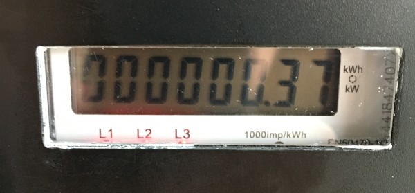

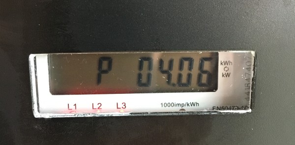

Displayet skifter mellem aktuel effekt..
og totalt antal kWh, der er blevet ladet med. 2 gange årligt skal måleren aflæses til EVSE, og de overfører så afgiften tilbage til din konto (1,03 kr. pr kWh).
