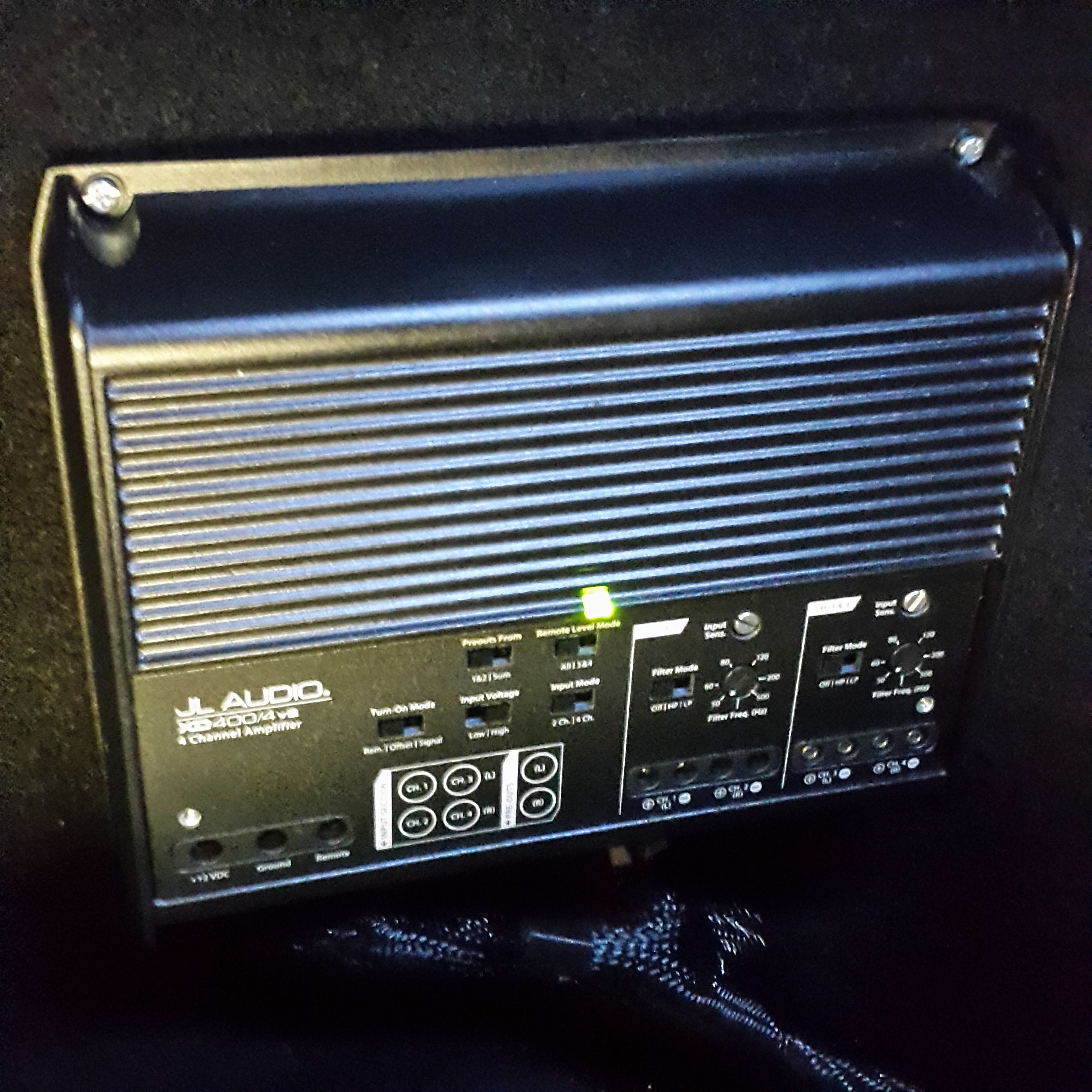

FrederikC Nov 25 '14
Så kom der strøm og lyd på :o)
Skal nok komme med en større opdatering om projektet når jeg lige får tid :o)

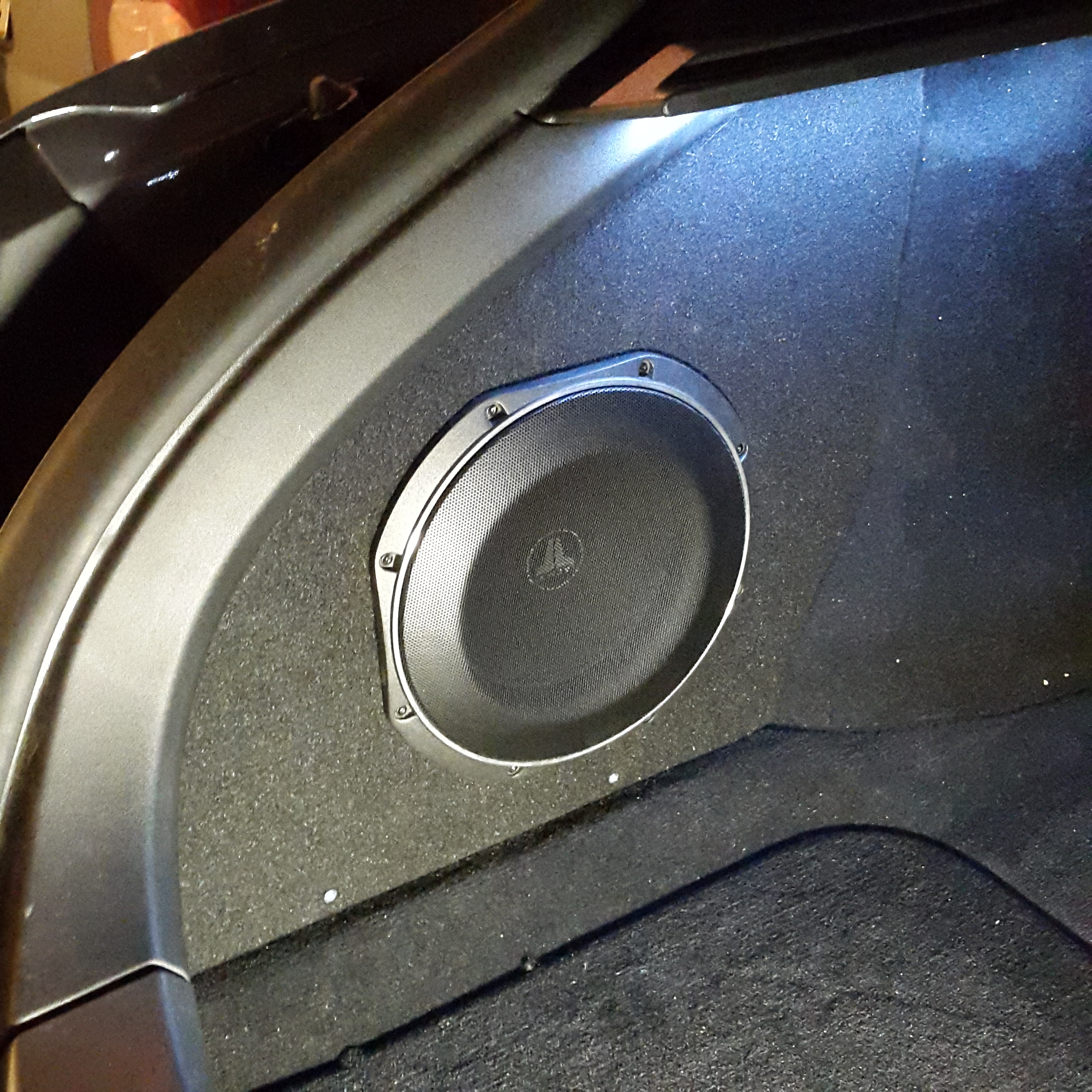

FrederikC Jan 11 '15
Så kom jeg lidt igang med sub'en. Den kan rykke lidt luft sådan JL Sub.

FrederikC Jan 16 '15
Så blev subben færdig - flere billeder og guide på www.teslafied.eu
