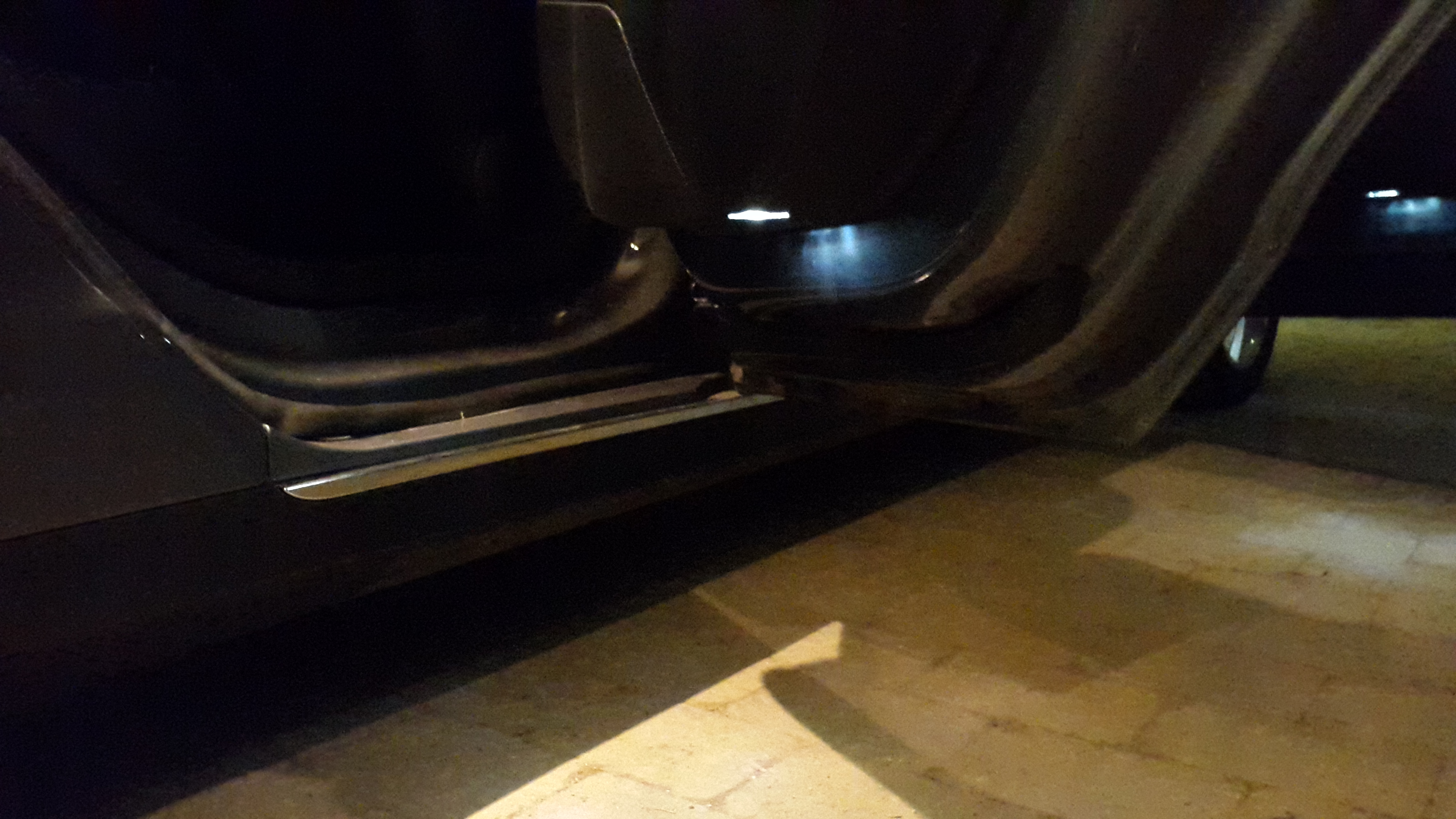

Så kom der også orig. puddle light i bagdørene. (Guide kommer snart, pris 180kr ex.moms)
Samtidig undersøgte jeg også forsæderne, og sørme om der ikke er forberedt til fodrumsbelysning til bagsæderne :o) Så næste mini projekt er i støbeskeen.

Også er der også en guide klar:
http://www.teslafied.eu/rear-door-puddle-lights/

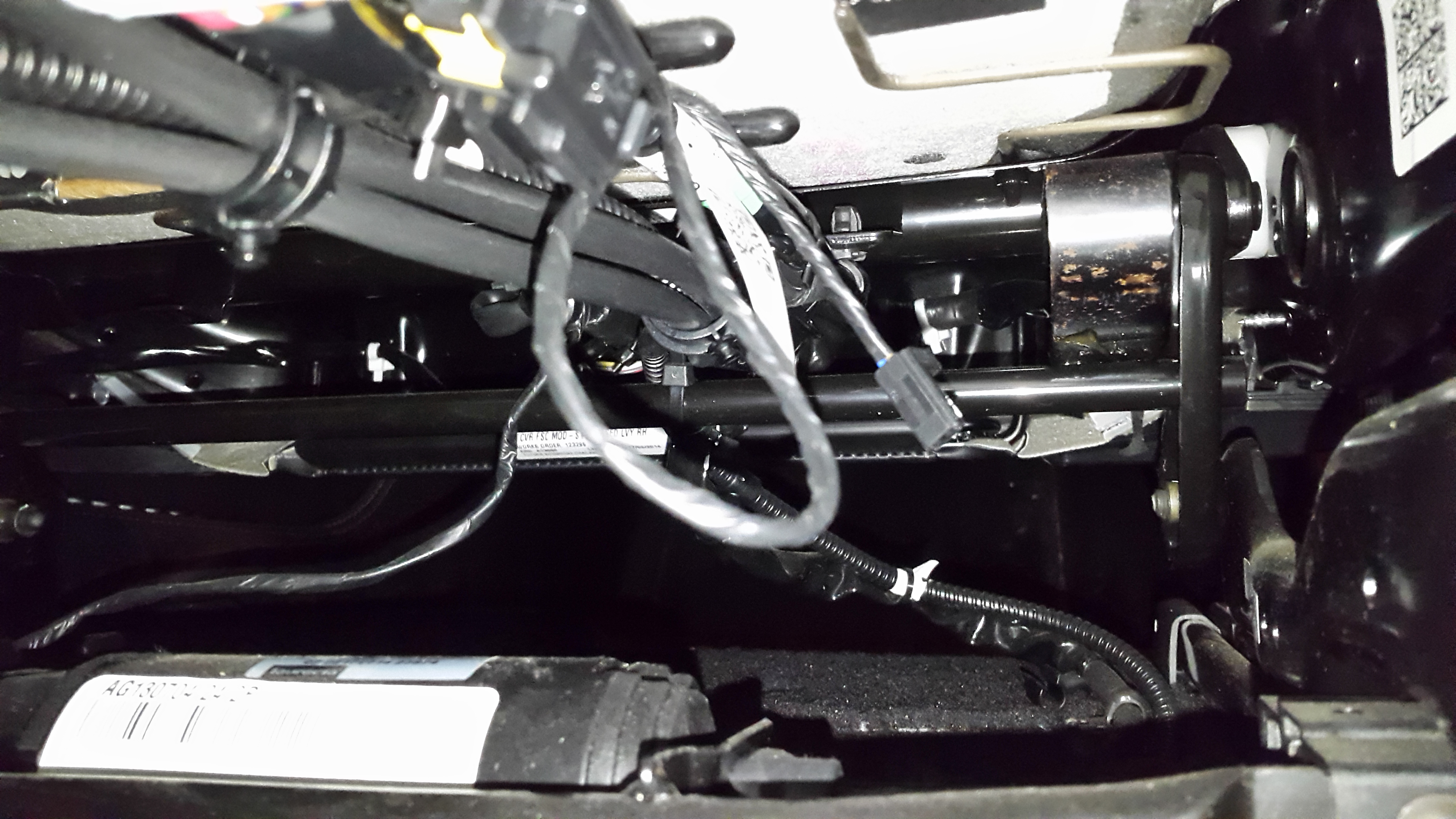

Så kom der også fodrumsbelysning på bagsædet. 190 kr :)
http://www.teslafied.eu/second-row-footwell-lights/

Btw. så er der kun plads til et sæt lys til fødderne. Holderen kan kun sidde et sted.
