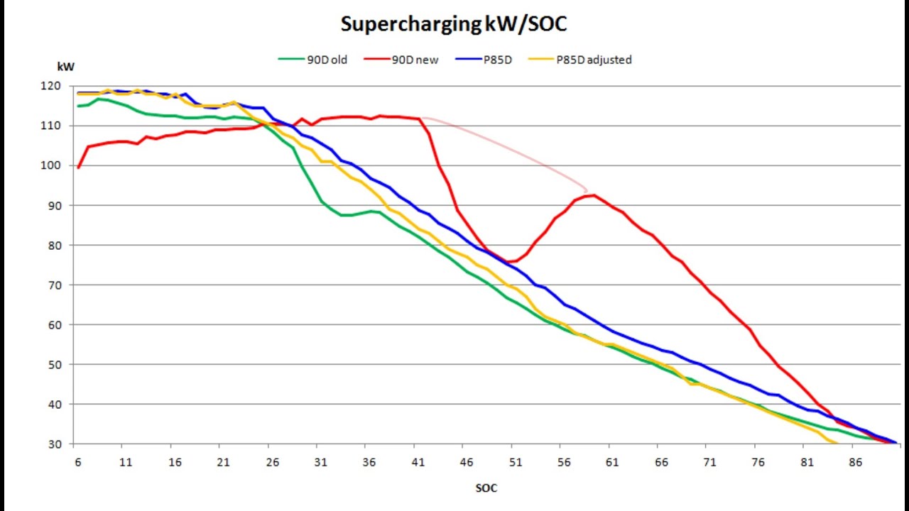

Så var vi endnu en tur forbi Sønderborg. Vi havde lige 20min ekstra tid på vejen ned som vi brugte på at toppe op. På vejen hjem valgte vi igen at toppe op pga. blæst og regn.
Begge gange fik vi ca 18% på ca 16 min = 12kWh
Her er SoC og ladehastigheden - og den var den samme både på turen ned og hjem igen:
45% = 52kW
50% = 49kW
55% = 43kW
60% = 38kW
Ved begge ladningerne kom der en 3'er ind og ladede. I begge tilfælde kun ca. 10min (i bedste fald giver det vel 20kW - men det er vel også ca. 140km). Men det var også et billede vi så på turen til Berlin. Konen spurgte helt ærligt hvad vi kunne få for vores, for hvis de kunne nøjes med 10min pr. stop ville hun helt klart skifte, og undvære pladsen i vores S'er, og så samtidig få træk.

@KimT: Jeg har givet FDM den ladekurve som MOS har lavet (med tilladelse :-) som bevis på at lade hastigheden også er nedsat. Begge dele ses i div. fora jo som et forsøg på at forhindre problemer med visse batteri pakker (Brand)
KimT Aug 10 '19
Min ladekurve ligger i #2 i denne tråd
