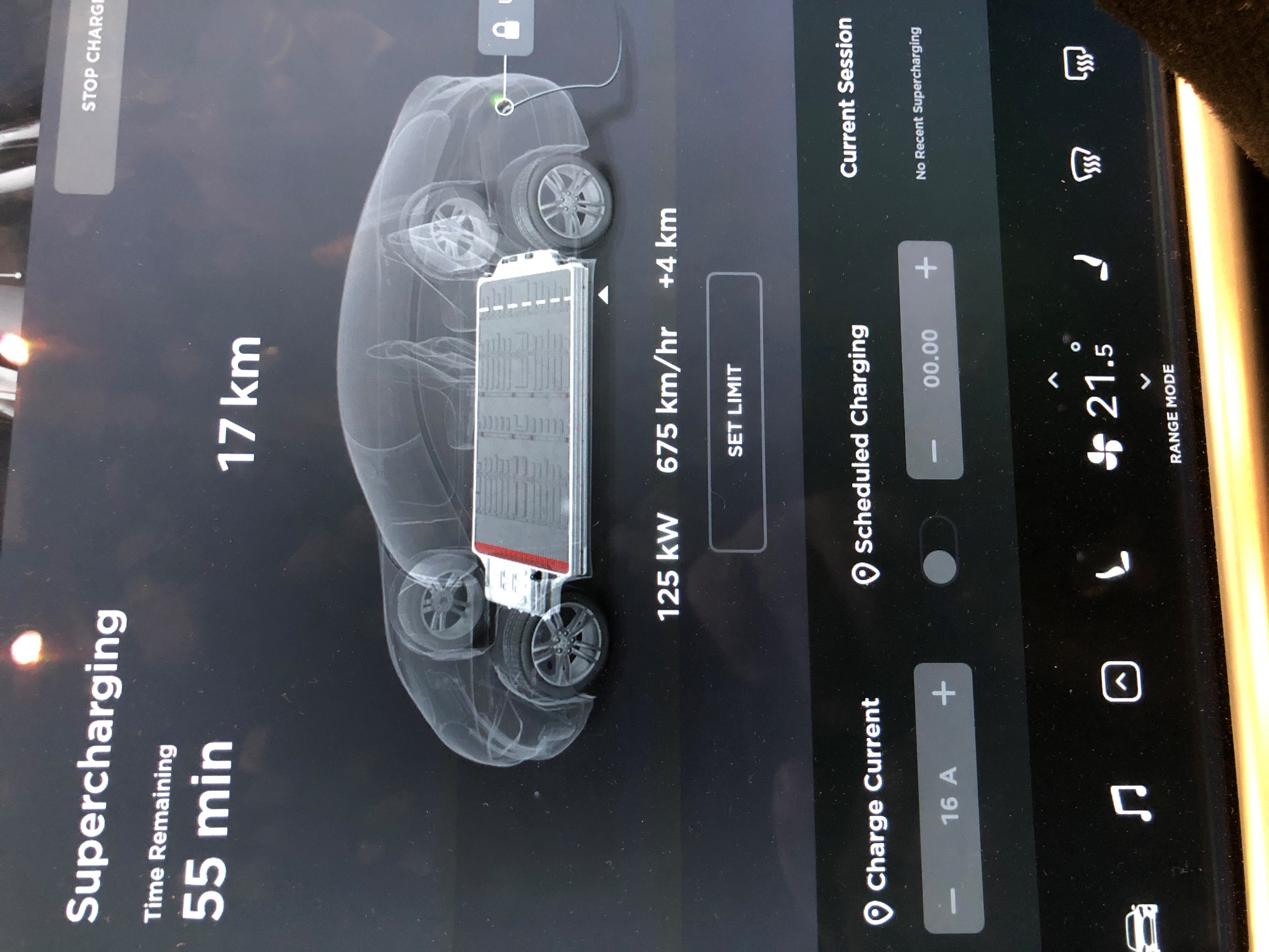

Jeg har i går oplevet, at min Model S 85D (FW 2019.32.1) ladede med 125 kW. Den har aldrig peaket så højt før. Det højeste, jeg tidligere har set, var 117 kW.
Jeg ankom til SuC efter knap 100 km kørsel, så batteriet har nok været OK varmt. Måske har den også pre-heated batteriet, fordi jeg navigerede til SuC. SoC var helt nede på 1%, da jeg ankom til SuC. Så den høje peak effekt er nok resultatet af et OK varmt batteri og meget lav SoC.
Ladeeffekten faldt dog forholdsvist hurtigt, så den var nede på 98 kW ved 10%, 80 kW ved 25% og 60 kW ved 50%, hvilket nogenlunde matcher, hvad jeg tidligere har fået på en god dag (efter FW 2019.16, hvor ladeeffekten blev reduceret).

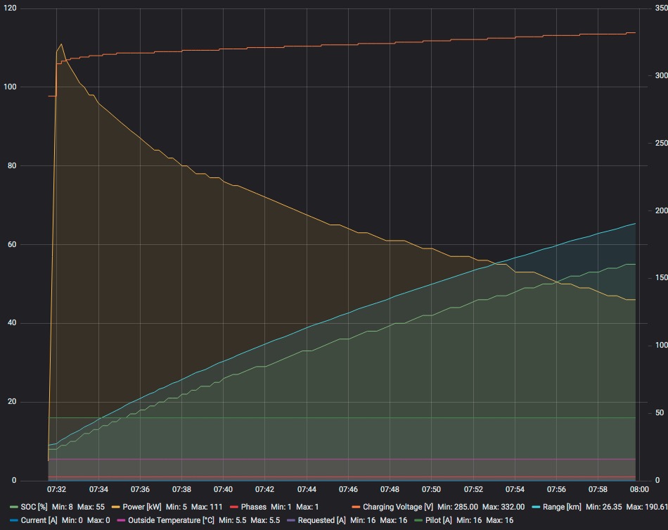

Så fik jeg prøvet Randers her til morgen. Kørte hjemmefra med battemp på 11, og ankom med 36 grader/ SoC 8% (da jeg kørte var den på 40grader)
Ladekurve fra Teslalogger
Randers skulle kunne give 130kW, men min toppede ved 111kW, men faldt meget hurtigt. Jeg stoppede ved 55%, og min umiddelbare vurdering er at ladekurven er hævet lidt fra 45%, men kun med 4kW. Ellers er tallene i intervallet 10-40% som de har været siden før sommerferien. Men da jeg stoppede ved 55% er det ikke til at sige med sikkerhed.
Men 31kWh på 28min

Det ligner meget den ladekurve, jeg fik i lørdags på Middelfart SuC. Dog ser det ud til, at din ladeeffekt gradvist falder til lidt lavere effekt end min, når du kommer over ca. 25% SoC. Men din er også en 70D, ik'? Min er en 85D. Så det er nok batteristørrelsen, der gør forskellen.
