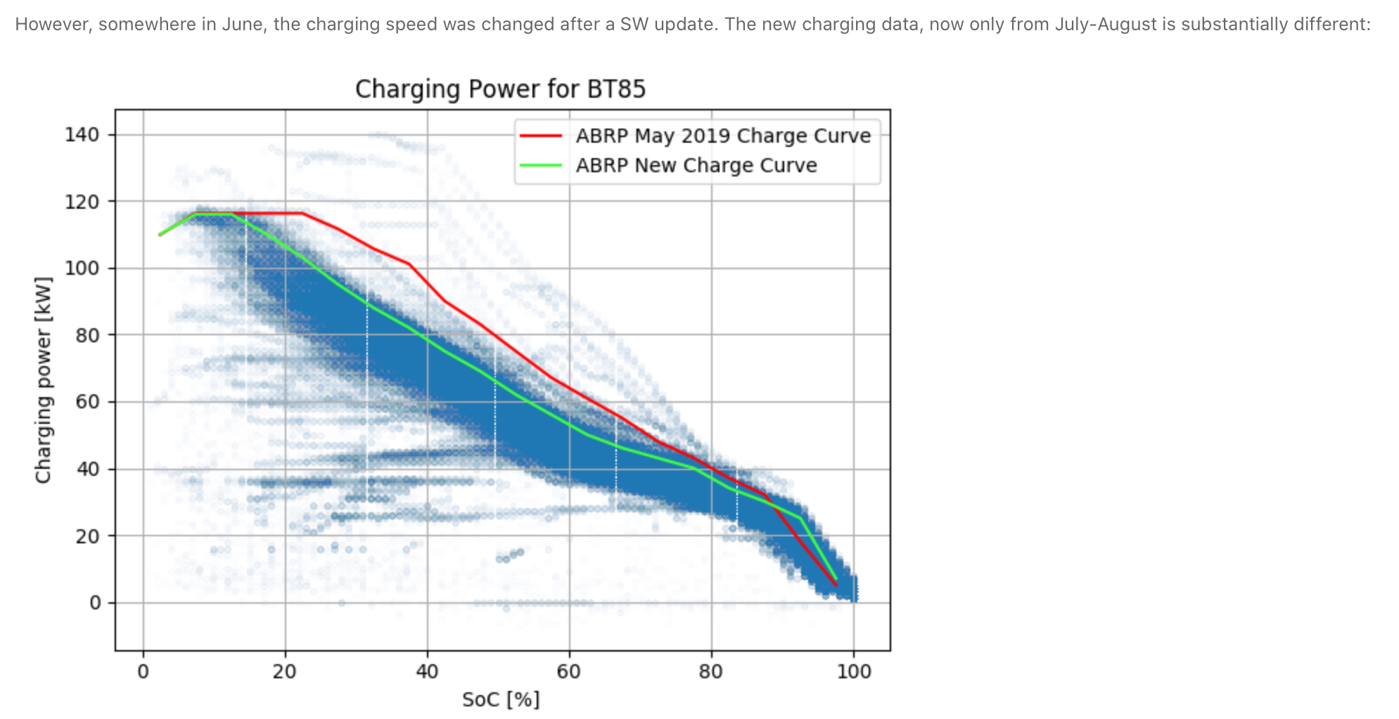

lauz Jan 23 '20
Rød linje er gammel ladekurve, grøn er ny. Gælder kun 85KWH batterier. Kurserne er tusindvis af ladesessions samlet i ét overblik. I gennemsnit 15% længere ladetid. Primære ændring er hurtigere drop af høj effekt, hvilket forskyder hele ladekurven. Husk samlet lade-tid er arealet under kurven.
MOS Jan 24 '20
Citat fra lauz
Undskyld, men det er altså noget vrøvl. Arealet under kurven er integralet af effekt d(SoC), hvilket ikke rigtigt giver nogen fysisk mening.
Jeg tror, du tænker på en graf, hvor man har tid på 1.-aksen og effekt på 2.-aksen. Så bliver arealet under kurven integralet af effekt d(tid) = energi.
SuneH Jan 24 '20
@MOS: +1
HVIS samlet ladetid var = arealet under kurven, ville figuren også vise, at det nu er hurtigere at lade - hvilket jo netop IKKE er tilfældet.

lauz Jan 24 '20
Arealet under kurven = kWh fyldt på. Korrekt. Hjerneblødning herfra.

Hilbert
Hilbert Jan 25 '20
Beklager, lauz.
Det ville kræve at x-aksen viste TIDEN - som MOS korrekt skriver.
Da SOC ikke svarer til/er proportional med tiden, er det end ikke forholdsmæssigt korrekt. Ladetiden fra f.eks. 10-20% er jo kortere end fra 70-80%.
Du kan højst sige at kurven illustrerer en mindre ladeeffekt (op til SOC 90%) og dermed en længere ladetid. Men kurven er dog alligevel interessant.
lauz
lauz Jan 25 '20
Droppede du lige at læse indlæg nummer 68? Eller gammel vane som tidligere skolelærer? ;-)

Hilbert
Hilbert Jan 25 '20
Nej, lauz.
Mit #69 var netop svar på dit #68 - som ikke er korrekt.
Er du tidligere skolelærer? ;)
