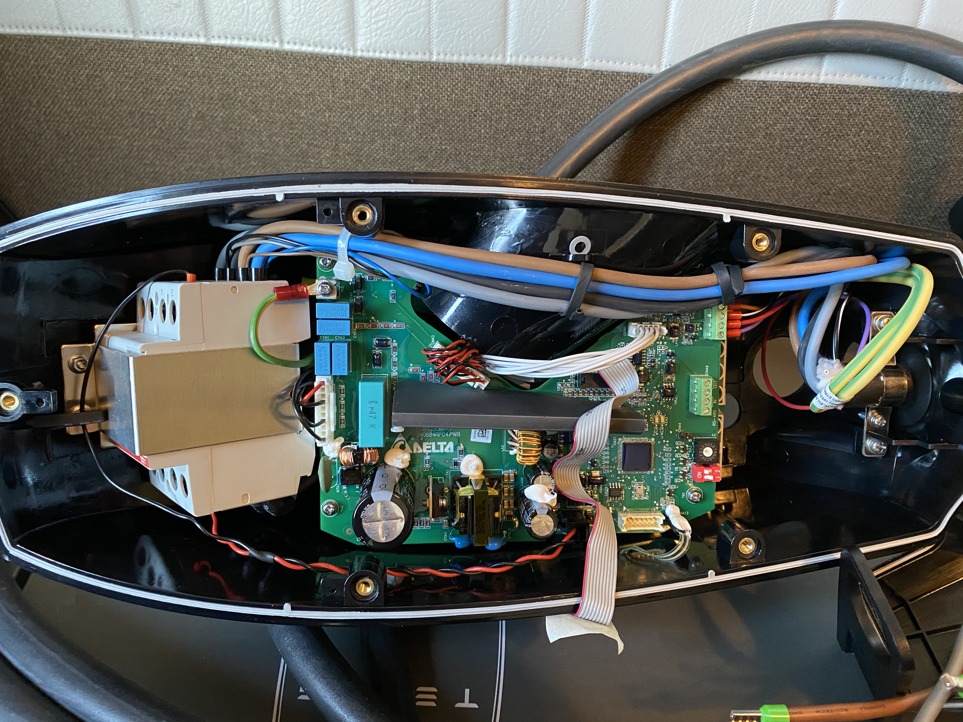

Da jeg modtog ladestanderen for nyligt skilte jeg den ad, og kunne konstatere at der faktisk sad et ganske normalt AC/DC type B RCD i selve ladestanderen. Ikke som et komponent indbygget i bundkortet, men som en reel DIN-skinne komponent, der lige så vel kunne have været installeret i eltavlen. Det var alligevel en overraskelse, og må jo så betyde at et ekstra AC/DC RCD i ens eltavle er overflødigt.
Det var sådan set alt jeg ville sige - efter min forståelse er der ingen grund til at lave en så dyr løsning, når Tesla har været så smarte at inkludere det i opladeren :)

Tog du tilfældigvis et billede af det du vil dele med os?

Kan du give os lidt flere informationer og evt. dokumentation på, at der skulle være indbygget en type B RCD i ladestanderen?
Taler du om Tesla Wall Charger? Kan du sende et billede og / eller give flere informationer om præcis hvor relæet findes i boksen?
Jeg har spurgt i Tesla Owner Club gruppen på Facebook om andre kan bekræfte/afkræfte, at det findes i laderen. De fleste er skeptiske og en enkelt nævner, at der slet ikke er plads til relæet i boksen.
Det ville derfor være rart med en afklaring.

Jeg har også en wall connector opsat som endnu ikke er sluttet til elnettet. Da jeg pakkede den ud tog jeg et billede og kunne se at der sad en eller anden 4-polet afbryder. Tænkte ikke mere over det, da jeg jo havde læst på nettet at Tesla laderen ikke skulle have en type B RCD indbygget. Men nu vil jeg da lige skille den ad igen tror jeg. Så der kommer et billede mere.

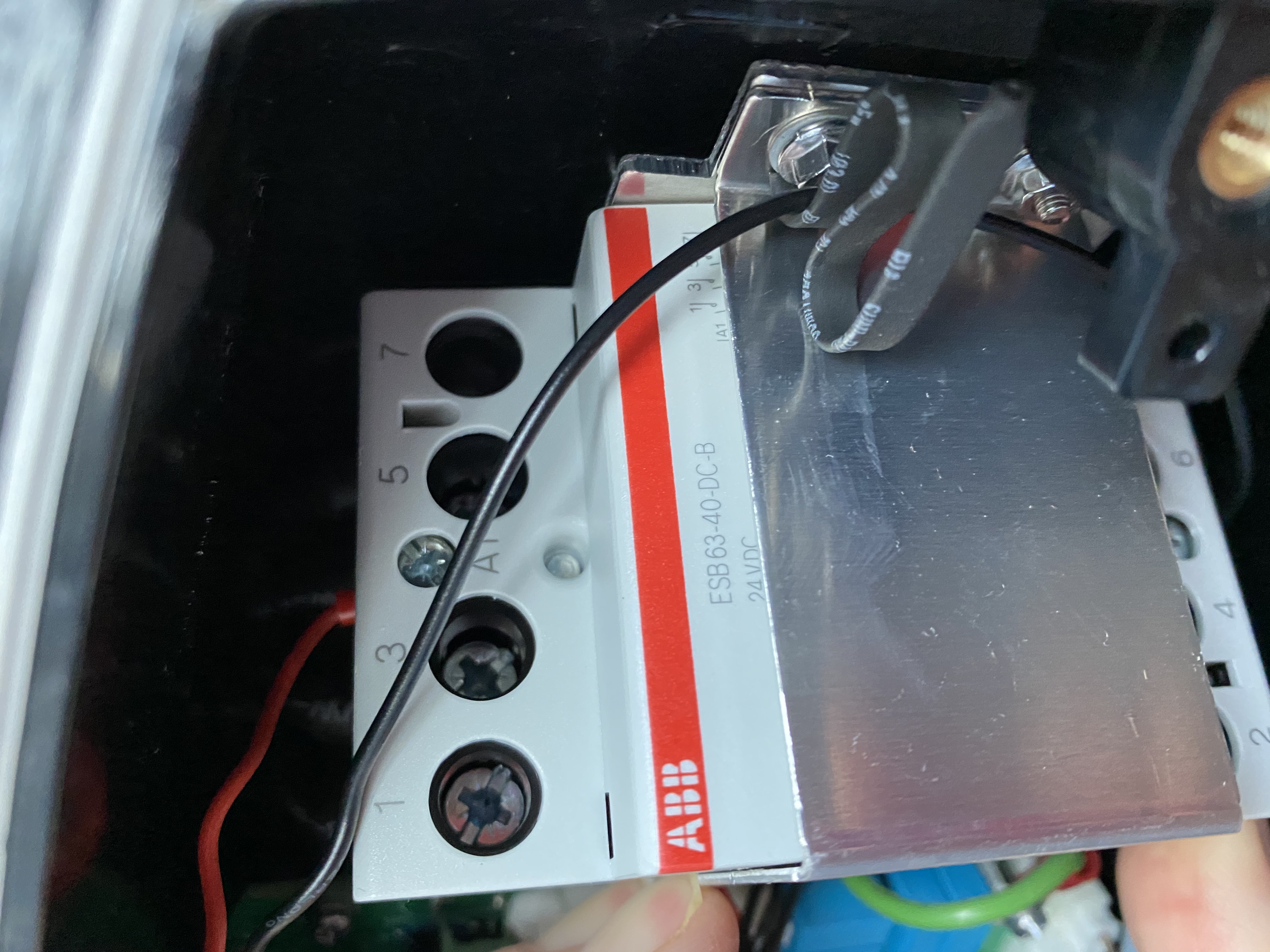

I laderen sidder en ABB ESB63-40-DC-B, hvilket så vidt jeg kan google mig frem til ikke er en RCB type B.
https://new.abb.com/products/GHE3691102R9001/esb63-40-dc-b-installation-contactor
Så jeg tænker fortsat jeg sætter en RCD type B op i en et lille kabinet ved laderen eller ved eltavlen (hvor jeg desværre kun en plads tilbage til  automatsikringen). Skal lige spørge en elektriker hvor den skal være, så alt er skruet op og klar til gennemcheck og tilslutning.

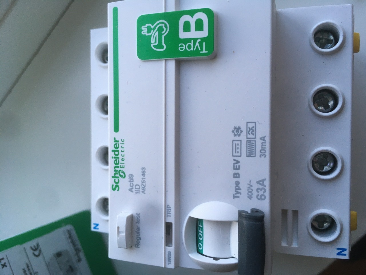

Jeg er relativ ny bruger på dette forum. Vi har bestilt en Tesla Model 3 SR+ med trækkrog til levering i Hillerød omkring marts måned og det glæder vi os til. Skulle vi prøve at køre elektrisk bil skulle det være nu!.
Jeg har fulgt debatten omkring væglader og har selv anskaffet en Tesla væglader, som nu er monteret i garagen, se foto's.I denne væglader sidder der en kontaktor / relæ udelukkende til at tænde / slukke for udgangen til ladekablet Jeg har valgt at sætte en elmåler umiddelbart foran vægladeren, så jeg kan følge forbruget. Vil så få skiftet min hovedtavles HPFI-relæ til et type B relæ / RCD. Mener det er en fordel at type B relæet kan beskytte hele hus-installationen. Det type B RCB relæ der er linket til i "saldenryd" indlæg, ser fornuftigt ud ift. pris. Hvis det fantes billigere med 40A mærkestrøm ville dette være tilstrækkeligt. Jeg savner dog angivelse af fabrikat. Et type B relæ er svært at finde til under 2000 kr i DK. Ved ikke lige hvorfor billederne vender forkert...

ABB ESB63-40-DC-B er en 4 pol. kontaktor, som tænder og slukker, for ladestrømmen.
40A koster det samme som 63A

Det på billederne er ikke en RCD (tidligere kendt som HPFI). Det et relæ der kan tænde og slukke for strømmen til bilen. Som udgangspunkt er der slukket. Når elektronikken i bilen har kommunikeret med laderen og der er enighed om parametrene, så tænder relæet for strømmen. Det sikrer at det er umuligt at komme til skade ved at stikke metal op i stikket, da der ikke er strøm på, hvis ikke en bil er ved at lade. Det muliggør også at strømmen kan fjernes hvis der er noget galt, brand eksempelvis.

Model A9Z51463 (temmelig dyr)

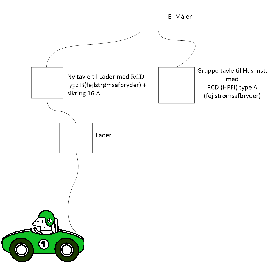

Min ven sendte også følgende tekst om emnet fra https://installator.dk/v%C3%A6lg-den-rigtige-fejlstr%C3%B8msafbryder
“Klasse B er en speciel AC/DC fejlstrømsafbryder, i daglig tale er det en AC/DC HPFI-afbryder. Produktet er bygget til at kunne anvendes til alle kendte fejlstrømme. En fuldblods-fejlstrømsafbryder af klasse B har filter og to spoler indbygget. Samlet kan den detektere glatte jævnstrømme genereret af 3F+N frekvensomformer. Det er muligt at tilslutte op til 5 Telemecanique ATV frekvensomformere på én enkelt afbryder i klasse B.
Når man installerer en AC/DC HPFI-afbryder af klasse B, kan man ikke tillade sig at sætte en afbryder af type A/AC foran - det vil sige, man må ikke blande installationen. Det skal forhindre, at der kommer til at løbe en jævnstrøm igennem de normale HPFI-afbrydere, da de jo så ikke vil være virksomme. Derfor skal alle afbrydere af klasse B forbindes øverst i installationen. Hvis man har et miks af forskellige brugsgenstande, og det er for dyrt at lægge installationen om, skal man indsætte afbrydere af klasse B i en lige linie fra brugsgenstanden/forbruger til indgang."
Følgende tegning illustrerer dette:
