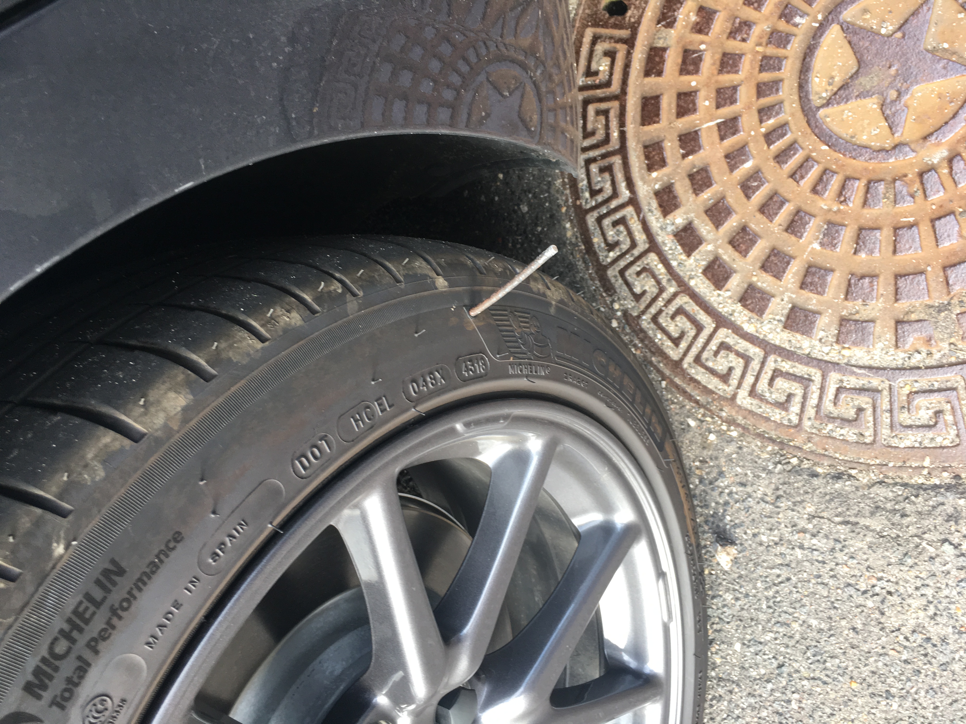

Min bil er punkteret på højre forhjul. Det er en sivepunktering så jeg kunne nå hjem før det blev helt flat. Kom hjem med 0,8 bar. Men hvad nu? Jeg tænkte at jeg ville hæve den med min donkraft så den ikke står på et flat dæk, men det er for sent og jeg kan ikke få donkraften ind under bilen. Hvem ringer man til? Er dækket kaput?

Jeg havde også en sive-punktering som jeg opdagede fredag aften (0.7bar). Jeg har pumpet dækket op hen over weekenden 2 gange dagligt med en kompressor, og var så forbi dækmanden i dag med bilen. Mindre end 30min og 200kr for at få det lappet.
Ice2EV Dec 2 '19
Sådan en kan ikke lappes. Fruen fangede den på vej på arbejde for nogle måneder siden. Lækkede kun når man lige skubbede på stålet.
