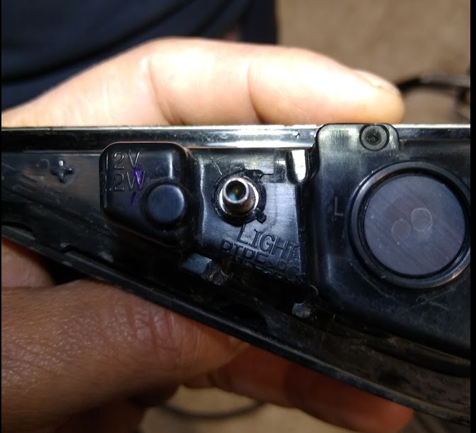

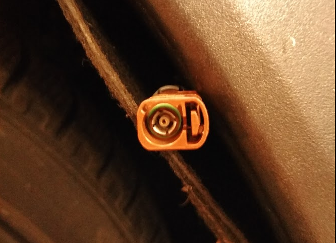

Tesla laver deres fejlsøgning og starter med at skifte kameraet, da de efter skiftet stadig ikke kan køre deres kalibrering af systemet, opdager de at stikket er beskadiget og derved har siddet løst og lukket vand ind. De melder sammentiedigt at tapperne til at holde det fast var knækkede så det sad løst. Man se at plastik rundt om kablet er slidt væk og der var grønt ir inde i stikket der var blevet rundt, det er meningen det skal være oval.

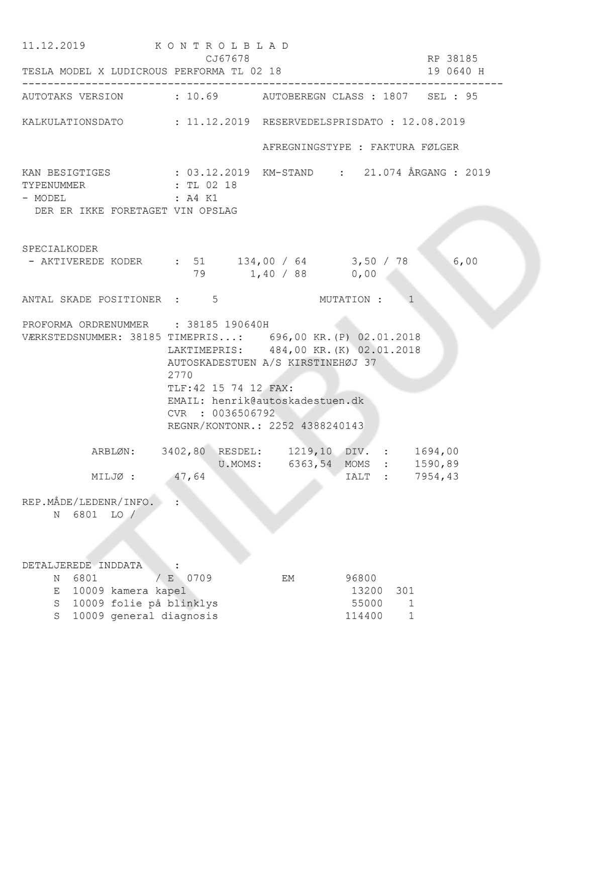

Da jeg regner med det bliver en forsikrings sag og Tesla ikke selv tager sig af forsikrings-sager bliver aftalen med Tesla at Autoskadestuen overtager sagen. Tesla går også fra et krav på 8165 kr. til 2640 kr. for skift af blink og gør ikke krav på diagnose delen. Den regning står stadig ubetalt hos Tesla.
Autoskadestuen får bilen over og snakker med Tesla om hvad det er der skal laves. De samler bilen sammen, så jeg kan få den med hjem, da Tesla gerne vil have deres låne bil tilbage samme dag. De lavede et tilbud som jeg så sender til Michael fra Colors.
Her er vores email emails frem og tilbage.
Hej Michael
Tesla har nedsat deres regning til 2640 kr. for skift af blink og diagnose. Da Tesla ikke kan tage forsikrings sager er bilen sendt til autoskadestuen der har givet et tilbud på udbedringen, det kan sendes direkte til forsikring hvis du oplyser forsikrings selskab og skades nummer. PDF fra autoskadestuen er derfor samle pris for det hele.

Denne skade på blinklyset som også er et kamera, er på modsat side af lakskaden. Siden med lakskaden har senere fået skiftet blinket pga. en anden forsikrings skade. Den havde også en skade men den slipper du for, fordi nogen andre har skiftet det siden. Men lakskaden har intet med dette at gøre.

Hvad er det du vil have mig til at gøre? Stikket er skadet og skal skiftes, det er jo ikke noget jeg finder på. Du kan betvivle det men så må du kontakte Tesla og sige du mener det er deres skyld det er beskadiget ved afmonteringen. Tesla nægter at lave det fordi det er beskadiget da i pillede det af. De har sendt billeder af ødelagt stik og grøn ir efter vand. Kan du ikke bare melde det til din forsikring det er vel derfor man har en forsikring? Der er jo ikke tale om skift af et blinklys der er tale om udskiftning af en del af ledningsnettet det skal gøres af en Tesla godkendt værksted ellers dækker teslas garanti ikke længere hvis der kommer noget igen. Du kan også ringe til Autoskadestuen og spørge dem hvorfor det koster 8000 kr. for nyt kamera, og nye ledninger ud til kameraet. Det Tesla sagde til mig var at en stor del af fronten skal skilles ad for at komme ind til det punkt hvor kablet skal skiftes fra. Tesla gav indtryk af at det var langt dyre hvis det skulle laves hos dem. Jeg tror ikke det bliver billigere hos en af de andre værksteder tvært imod.
