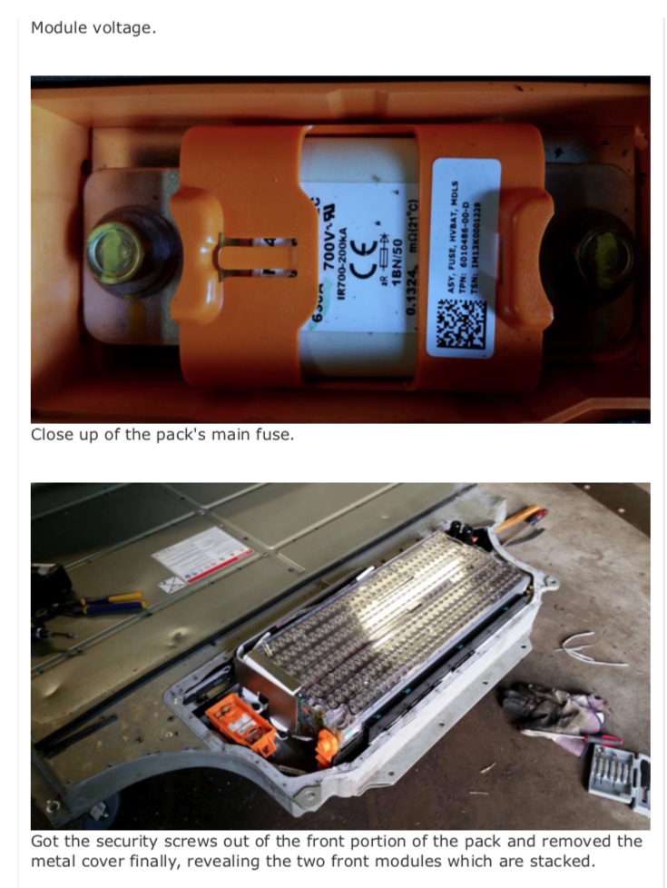

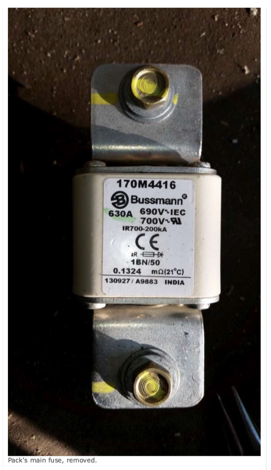

CanEl Jan 16 '20
sikringen i et standardbatteri er faktisk kun på 630A. se fotos.
den kan godt tåle højere forbrug i kortere tid.
i et opdateret batteri er sikringen af en anden type.

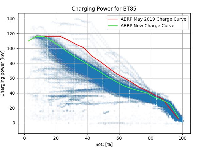

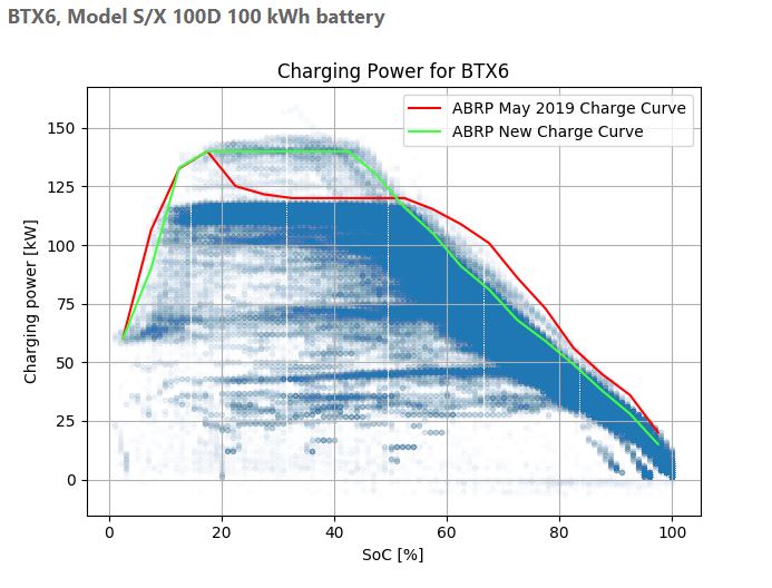

Det nye 350V 85kWh batteri er i mine øjne det perfekte batteri (Til både S70 og S85).
- Lettere end det gamle S85 batteri (Skyder på ca 40 kg)
- Nok 85 kWh til rådighed (Meget bedre end S85's initielle 78kWh)
- Hurtigere Super charging end både S85, S70 og S90!
Sidstnævnte udtalelse baserers på ABRP Blog, som viser de vedlagte ladekurver for S85 og S100. 80% af S100 kurven vil være fedt til en gammel S85 (eller min S70D:-)) Som eksempel lader nye batteri sikkert 80% af 140 kW lig 112kW ved 40% SoC, mod gamle S85 batteri 77kW ved 40% SoC!
