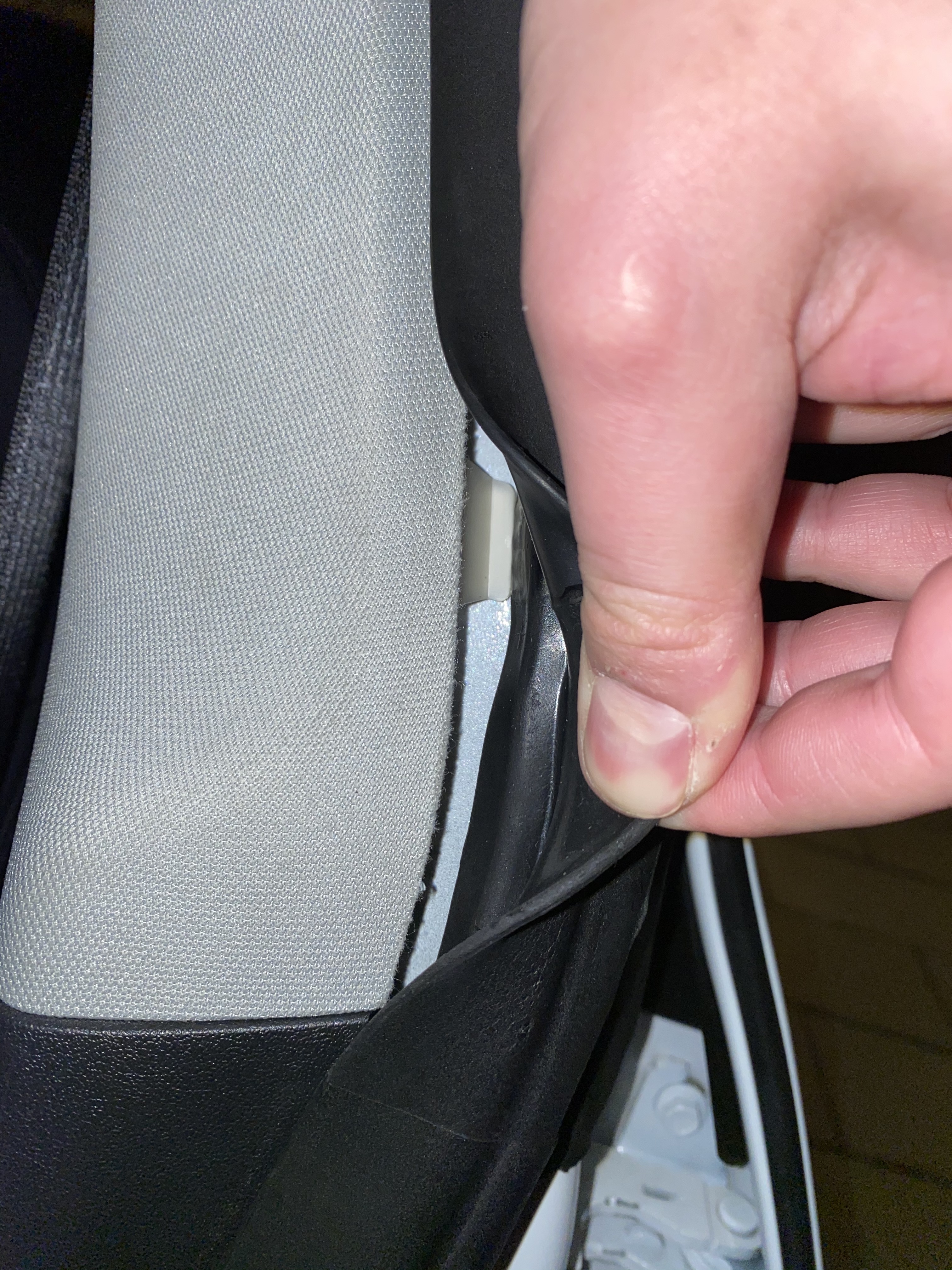

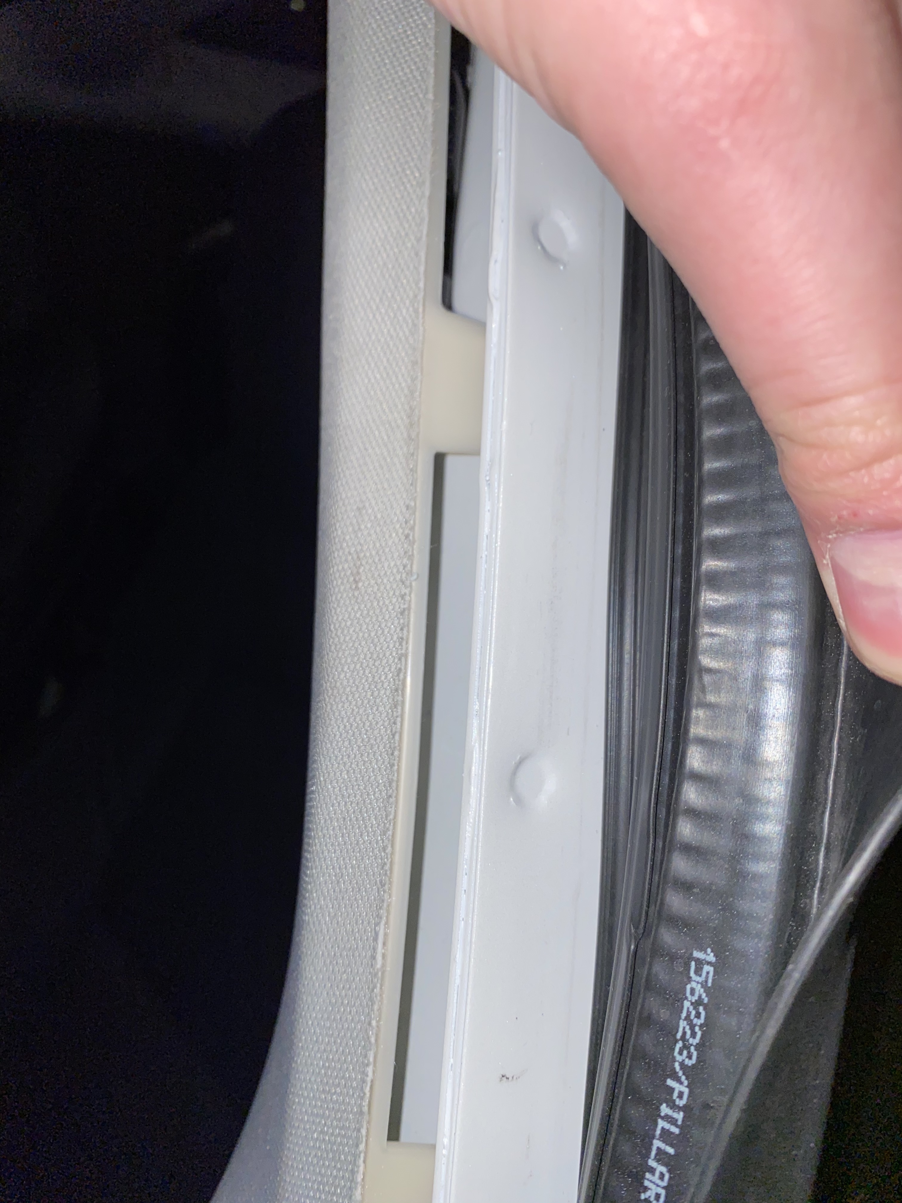

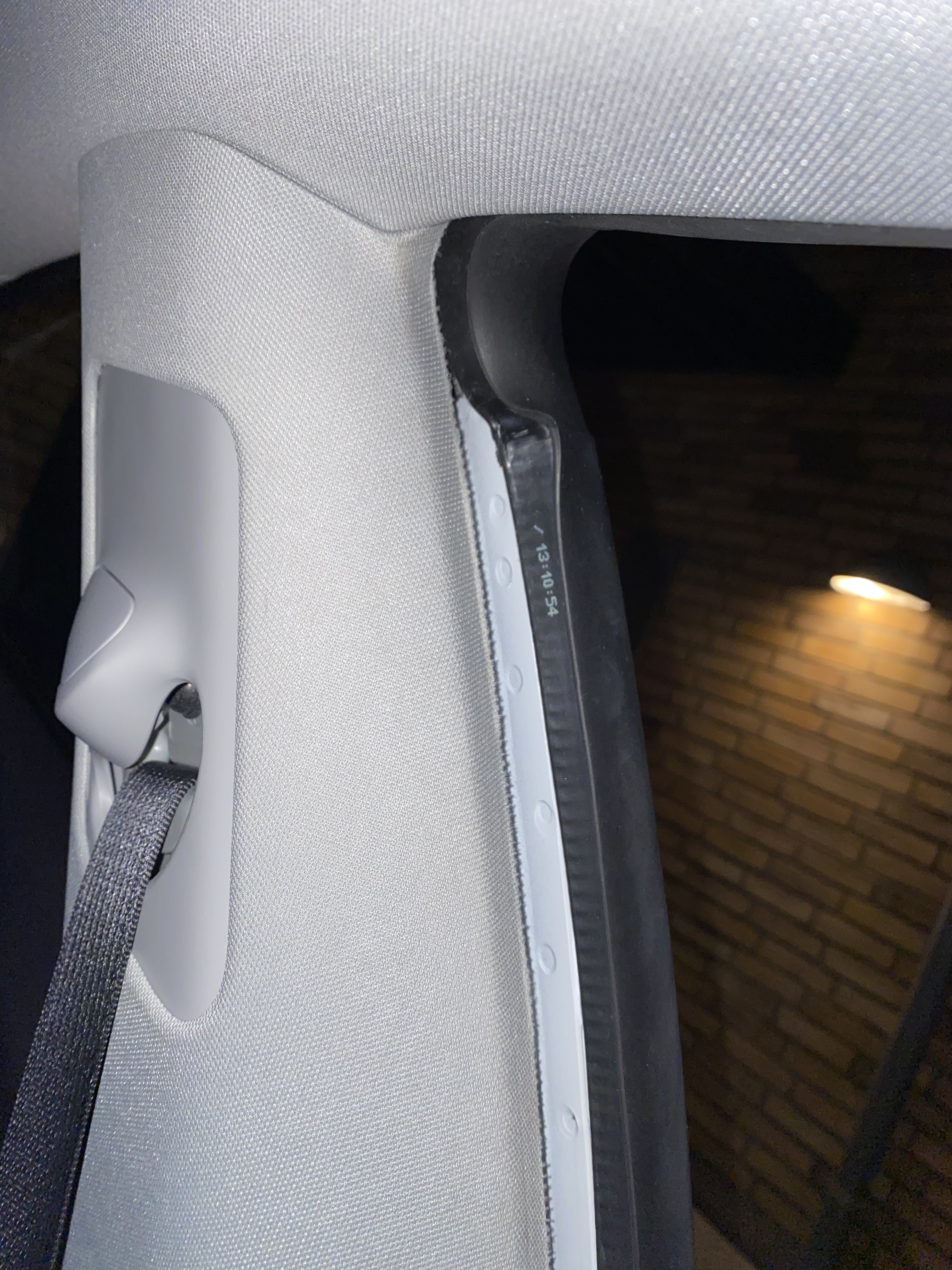

Min M3P har i lang tid lidt af vind- og vejstøj fra sideruder/b-stolper. Jeg har haft den til service hos Tesla 4 gange, hvor de på forskellig vis har prøvet at justere/spænde/stramme/rette den tykke gummiliste/seal som vinduet slutter til. I dag var jeg til service igen, da deres justeringer ikke har hjulpet. Jeg fik skiftet hele gummilisten, og selvom det nu ser ud til at slutte mere tæt, er der meget lille forskel. Jeg kunne stadig høre vind og bare generelt støj, som virker til at komme fra ruden langs bagsiden der støder op til glasset udvendigt på b-stolpen.
I frustration pillede jeg her til eftermiddag det meste af gummilisten af, og lagde mærke til at der er ret meget hulrum indvendigt langs gummilisten (se billeder), der hvor den møder interiøret, både mod taget og b-stolpen. Jeg tog et gammelt håndklæde, klippede det i passende stykker og puttede en god del ind langs listen hele vejen rundt. En 20 minutters penge senere kørte jeg en testtur, og HOLD DA OP hvor en kæmpe forskel. Selv med det relativt blæsende vejr i dag, var der absolut INGEN lyde fra ruden/listen/stolpen mere. Til gengæld kan jeg nu høre samme lyde fra passegerruden/b-stolpen i den anden side -- så den skal have samme tur i morgen!
Hvad sker der lige?? Er der andre der har oplevet det samme, og hvorfor i alverden hjælper dette SÅ meget? Er i tvivl om hvor god en ide det er at bruge gamle håndklæder? Det kan ikke ses, og tænker at det virker godt at de fylder rummet ud og dermed absorberer lyden, men ved ikke om der findes bedre/mere sikre materialer til dette, eller om det er fint? Dynamat mm er ikke så godt til at "fylde" et rum så vidt jeg ved.

En lille opdatering herfra. Efter at have brugt det meste af weekenden på at eliminere resten af støjgenerne omkring vinduer og tætningslister, er jeg kommet frem til at håndklæderne havde meget lille, hvis overhovedet nogen, effekt på støjniveauet. Som der kan ses på billederne ovenfor havde jeg tætningslisten helt af da jeg fyldte b-stolpen, og det var altså af- og påmontering af denne der gjorde den store forskel. Jeg fik den åbenbart sat den lidt anderledes på igen end oprindeligt, og det gjorde tilfældigvis at vinduet sluttede tættere til listen og dermed eliminerede det meste af vind og vejstøjen.
Efter min mening er tætningslisterne i Model 3 fejldesignet. Den inderste fold slutter mange steder ikke tæt til vinduet fordi den har for stor bøjning indad. Derudover slutter den ydre den af listen (den der går under vinduet og ud i b-stolpen på ydersiden) heller ikke tæt mange steder, fordi den enten sidder for dybt eller bøjer for meget indad. Dette resultere i vind og støjgener rundt om vinduerne, som til tider er svære at lokalisere.
Jeg fik skiftet hele tætningslisten i føreresiden hos Tesla for et par dage siden, men den nye har samme problem. Tesla sagde endda at de havde justeret vinduet indad for at presse mere mod listerne. Det gør det rigtig nok også, men problemet findes stadig enkelte steder, især i bagerste hjørne i toppen, lige hvor øret er når man kører :(
Jeg har nu sat nogle gummiprofiler bag alle listerne udadtil, og dette har elimineret nærmest alt vind og vejstøj. Bilen føles IMO meget mere stille nu end før. ENDELIG! Jeg starter en ny tråd med detaljer og fremgangsmåde til dette.
