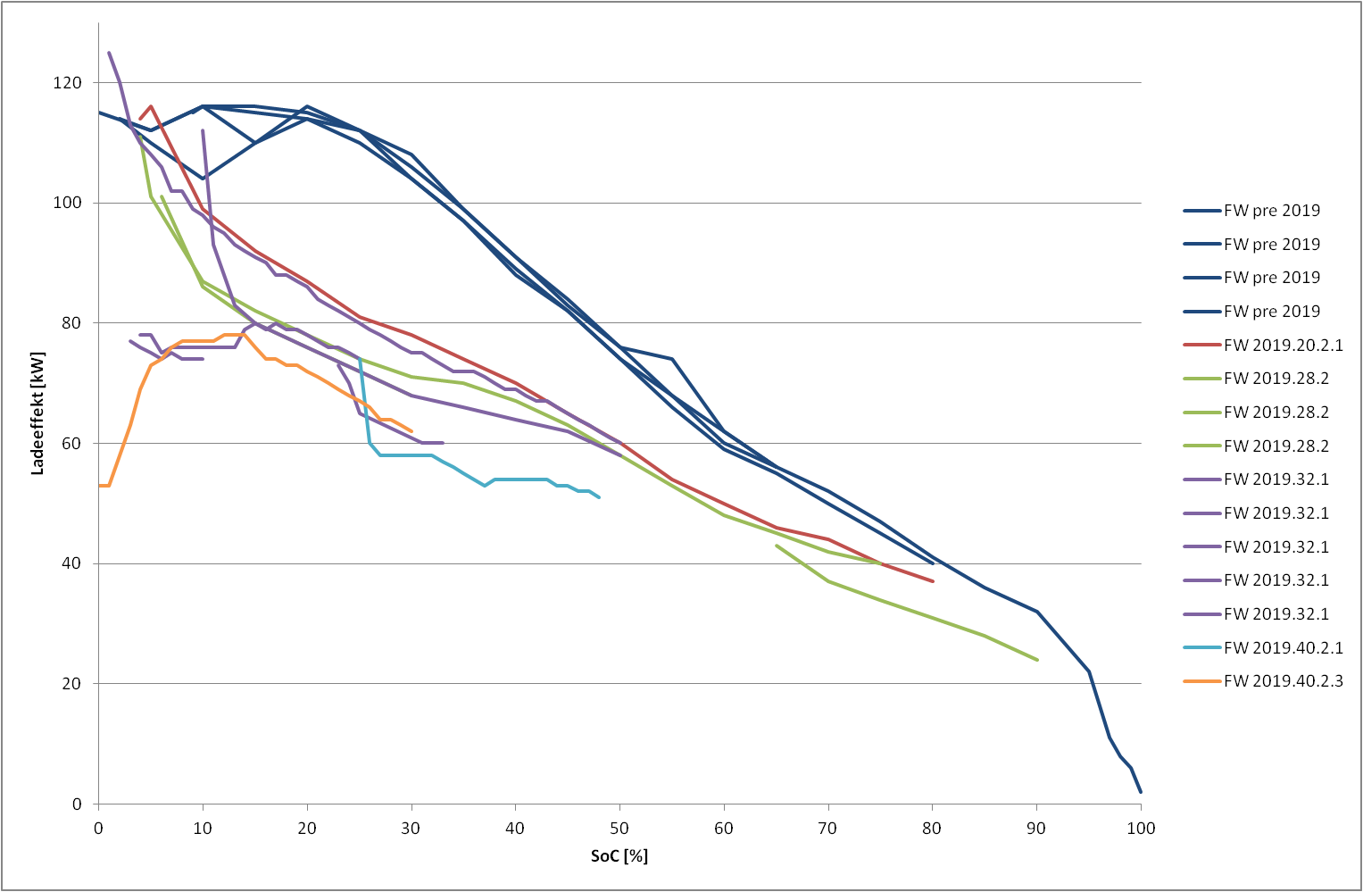

Her er en graf med mine ladekurver. Den orange kurve er den seneste SuC ladning fra i går.
Klik på grafen for større version.
Som tidligere skrevet har jeg nok ikke haft helt varmt batteri på den seneste ladekurve, hvilket ses ved at ladeeffekten starter lavt og stiger i et stykke tid, mens batteriet varmer op. Så topper den omkring 78 kW og ved ca. 15% SoC går det gradvist nedad igen.

 Godt at høre om FDM. Hvordan får man udlæst sådan en ladekurve @MOS
MOS Feb 18 '20
Citat fra Ledsager
Det er meget simpelt: Man kan aflæse SoC og ladeeffekt på skærmen i bilen. Så noterer man SoC og ladeeffekt ned med passende mellemrum, skriver det ind i et regneark, hvor man kan lave graferne.
Der findes også andre mere automatiske metoder, hvor man via en dongle til OBD-II porten kan udlæse data fra bilen, sende dem til f.eks. en mobiltelefon, en server el.lign. og hvor man med dedikerede programmer kan præsentere dataene som grafer. Det er ikke noget, jeg bruger, da jeg ikke har sådant udstyr.
Men den lavpraktiske metode fungerer også fint nok, hvis man alligevel sidder i bilen og venter, mens den lader. Man kan i princippet også gøre det samme ved at kigge på Tesla appen, som kan vise både SoC og ladeeffekt. Så man behøver ikke fysisk at sidde i bilen.
