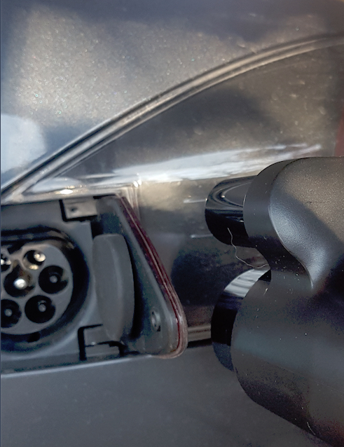

Der kan ikke umiddelbart sættes CCS-stik i Model S/X, fordi åbningen i ladeporten ganske enkelt er for lille. Der er altså ikke fysisk plads til det større og lidt klodsede CCS-stik. Det er derfor, man er nødt til at bruge CCS-adapteren.
Det kan være, at Tesla på et tidspunkt redesigner deres Model S/X, så de får CCS-stik som standard. Men det kræver et helt nyt design af baglygten, der indeholder ladeporten eller også skal der laves en separat ladeport i karosseriet. Det er desværre nok en lidt større omgang, da disse ændringer sikkert skal crashtestes, før godkendelse. Så det er sikkert ikke helt billigt og nok den primære årsag til, at det ikke er kommet endnu. Ellers er det jo oplagt.

CCS på Model S vil nok kræve en bagskærm, jeg tror ikke det kan klares med en ny baglygte. Det tror jeg ikke de gider når der er en plastik adapter til $10 der kan det samme.
Ellers skulle de lægge CCS stikket ned på siden, så kunne der måske være plads i det eksisterende baglygte design, men et CCS stik er jo ikke ligefremt en lille handy ting
cth Mar 4 '21
Så meget fylder CCS da heller ikke... se billede
kan evt. lægges ned og så fjerne ladelampen i lygten.
Må kunne fikses.
Men hvorfor?
For at slippefor adapteren... ja måske. Er da lidt irreterende at skulle finde den frem.?
Tænker ikke bilen kan suge mere strøm alligevel. Er vel noget med det bagved liggende elektronik / batteri på S og X.
