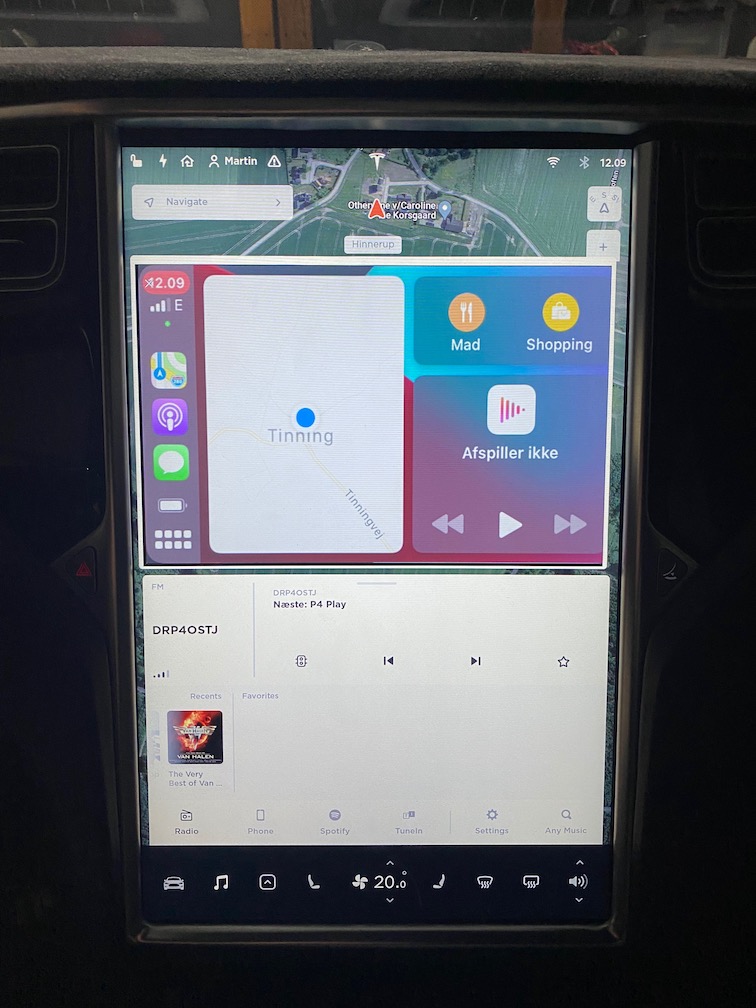

Så fik jeg langt om længe Apple CarPlay til at fungere i bilen, lyd er via Bluetooth :)
Har haft en del problemer med strøm via ODB når det går igennem HDMI boksen, så jeg er endt med at lave et custom ODB kabel hvor jeg tager strøm til en Raspberry Pi direkte fra ODB og uden om HDMI boksen. Så vil min Pi godt boote.
Der er så en bug i Lineage OS hvor den CarPlay dongle jeg benytter får OS'et til at gå i et reboot loop så snart jeg sætter WiFi til på min Pi. Udvikleren er bekendt bed problemet og arbejder på en løsning. Af en eller anden grund kan LineageOS ikke lide det p2p WiFi der kommer fra CarPlay donglen.
Kunne selvfølgelig have valgt en kablet udgave hvor man sætter telefon til donglen via kabel, megen...

Ja, HDMI-dimsen kobler sig på bakkameaet så jeg kan skifte mellem kamera og Pi via en af knapperne på på rattet.
Jeg har været lidt på udkig efter en track-ball, omvendt rullemus eller hvad man nu kan  finde på som input til PI'en. Man kan jo af gode grunde ikke benytte touch-funktionen i MCU'en.
