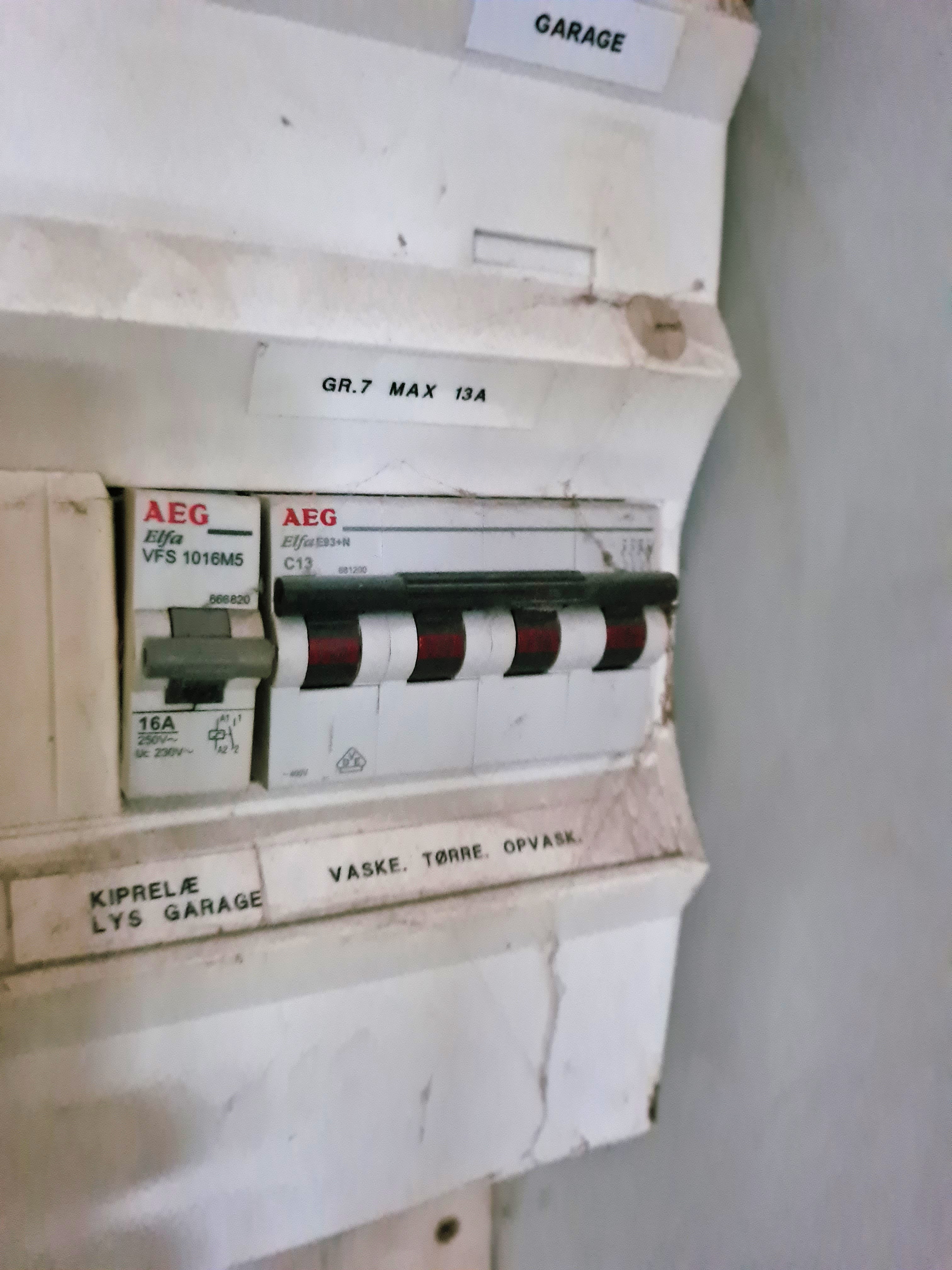

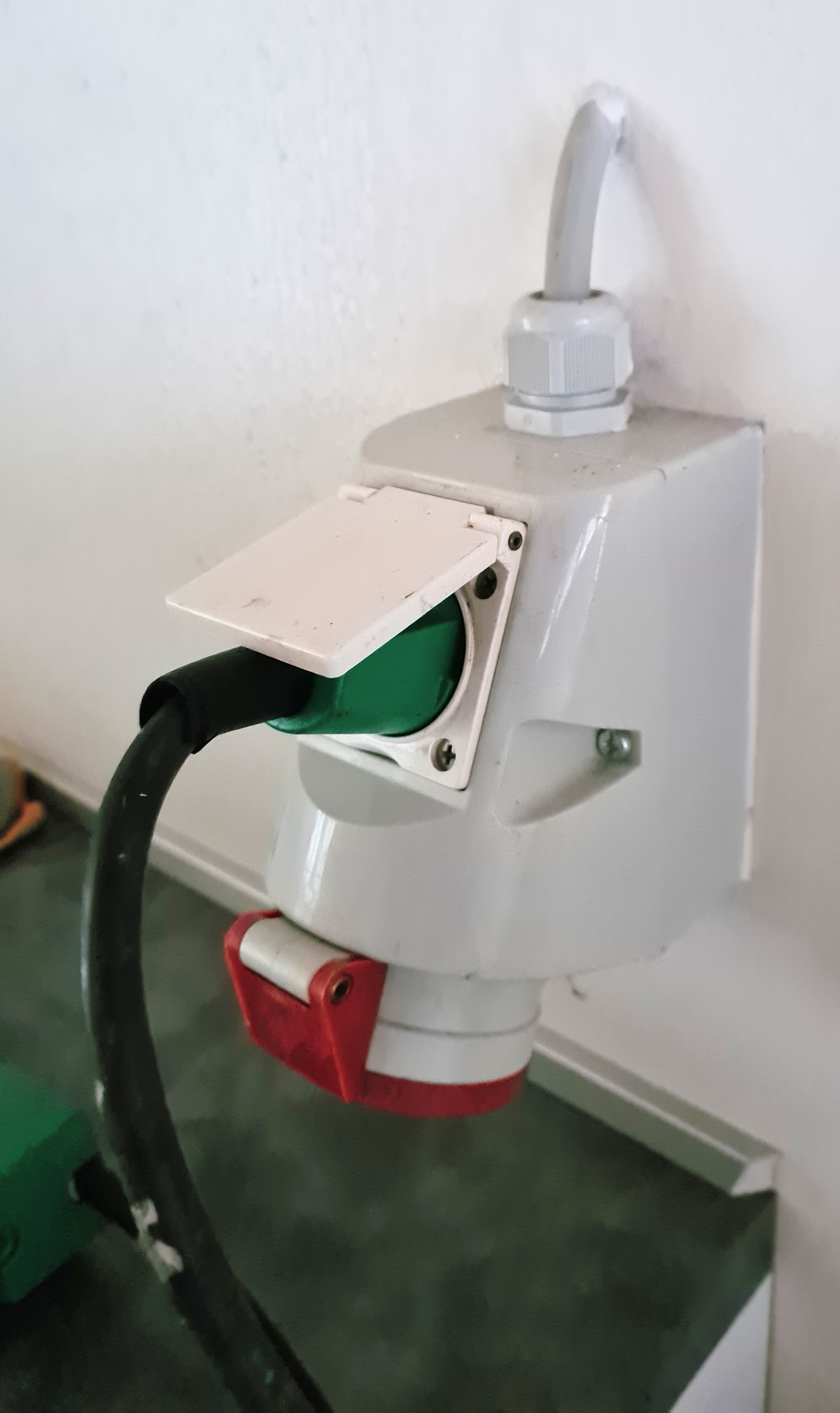

Har nu ladet hjemme i garagen på alm. 230 V udtag med 13 A de sidste par måneder, ja kablerne er blevet varme men ikke overdrevet. Måske er det fordi at der er i huset er et kombineret rød CEE + 230 V vægudtag, hvor jeg bare haft UMC sat til 230 V stikket. (Har lavet adapter fra rød CEE til blå CEE, men tidligere ejer var så smarte at placere en bordplade under vægudtaget, så jeg kan ikke få adapteren i... D'oh.
Fruen var bekymret så nu har vi sat ladeeffekten ned til 6 A, men er det virkeligt nødvendigt når som sagt er sådan et kombineret vægudtag på "vaskemaskine"-gruppen?
Udtaget minder meget om dette; https://www.harald-nyborg.dk/produkt/cee-kombineret-vaegudtag-400v
Forummets indlæg er redigeret af alexkotsc Jul 23 '20
MOS Jul 24 '20
@alexkotsc
Hvis det er magen til det udtag, du linker til, så burde der ikke være noget i vejen for at trække 16 A, da det netop er rated til 16 A. Men det kommer naturligvis an på resten af installationen, der sidder før udtaget. Hvis der er kabler eller samlinger, der ikke er egnede til 16 A, så skal der skrues ned efter svageste led metoden.

alexkotsc Jul 24 '20
@MOS
Min teori er at stikket er på gruppe 7, hvor der står maks 13 A. Jeg har kun set 13 A/13 A i bilen, så den må "vide" at den ikke kan trække 16 A?
Jeg går ud fra at den bedste løsning ville være at få sat min adapter fra rød til blå i, men som sagt kræver det at jeg flytter bordpladen.
