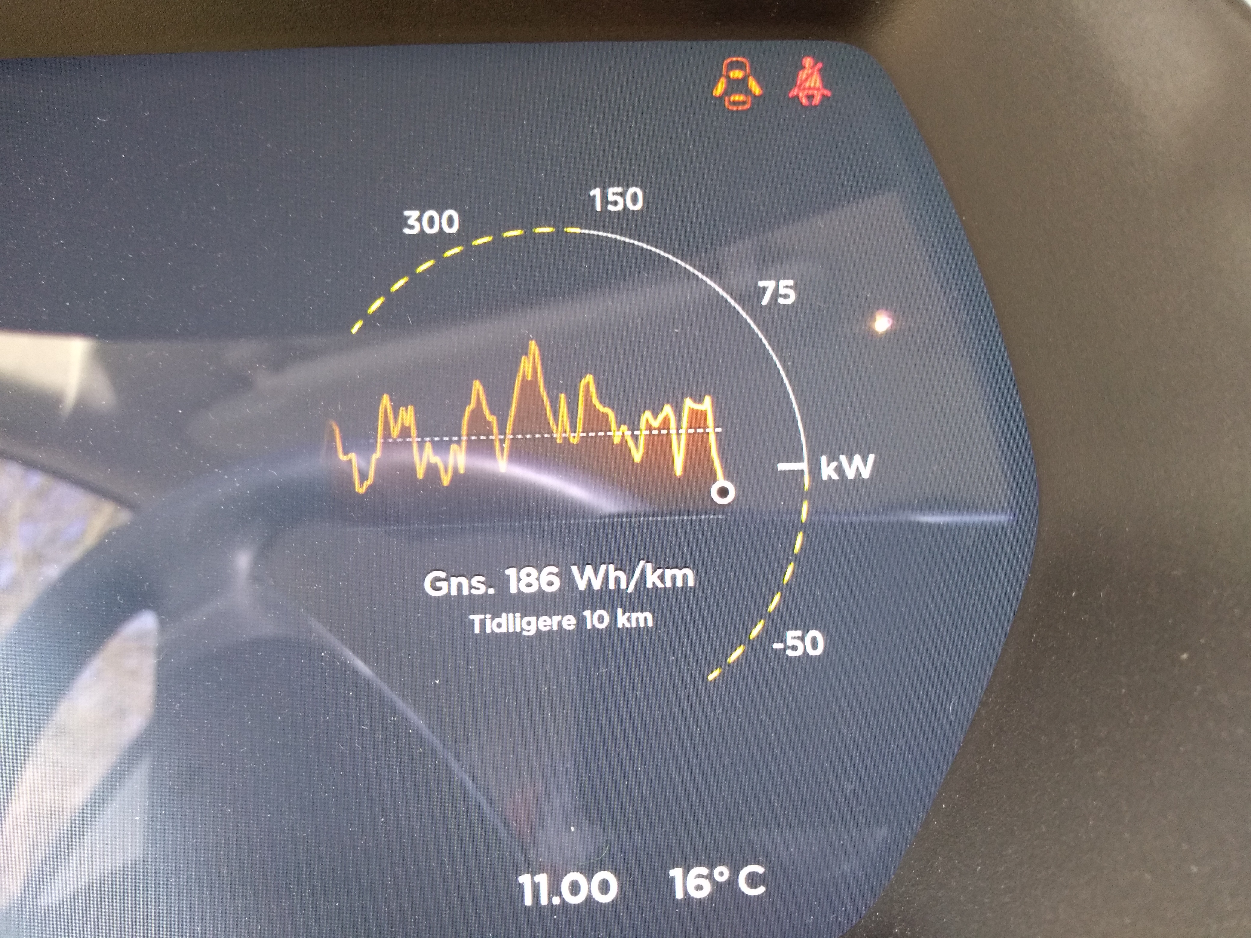

Jeg tror, du måske misforstår det. Når jeg skriver 100 kW effektbegrænsning, så er det den effekt, du kan trække ud af batteriet, når du giver bundgas. Det er de gule, stiplede linjer, der kommer øverst i power meteret (på den orange del af skalaen). I min bil står der 300, 150 og 75. I performance biler står der vist 400, 200 og 100.
Du har nok tænkt på de gule stiplede linjer, der kan komme på den nederste, negative, grønne del af skalaen, som angiver regen. Der står -50 og så går skalaen lidt længere endnu. Det er ikke relevant, når du er ved at løbe tør for batteri. Regen er kun begrænset ved meget høj SoC eller koldt batteri.
Billedet er taget i dag efter at bilen har stået ude i nat, så batteriet er helt koldt = ingen regen (de nederste gule stiplede linjer). SoC er 24%, så lidt i den lave ende. Kombinationen af lidt lav SoC og koldt batteri gør, at der også er effektbegrænsning på lige over 150 kW (de gule stiplede linjer på den øverste del af skalaen).
Hvis jeg kører en tur vil batteriet blive varmet op og de nederste gule stiplede linjer vil gradvist forsvinde = jeg får regen tilbage. De øverste gule stiplede linjer kan gå begge veje. Hvis batteriet når at blive varmt, inden jeg kommer alt for langt ned i SoC, vil de øverste gule stiplede linjer trække sig tilbage og måske forsvinde helt, før de dukker op igen, når batteriet er ved at være tømt. Hvis ikke batteriet når at blive varmt, så vil de gule stiplede linjer måske blive der og til sidst begynde at krybe længere ned. Når de når ned omkring 100 kW skal man være meget påpasselig!

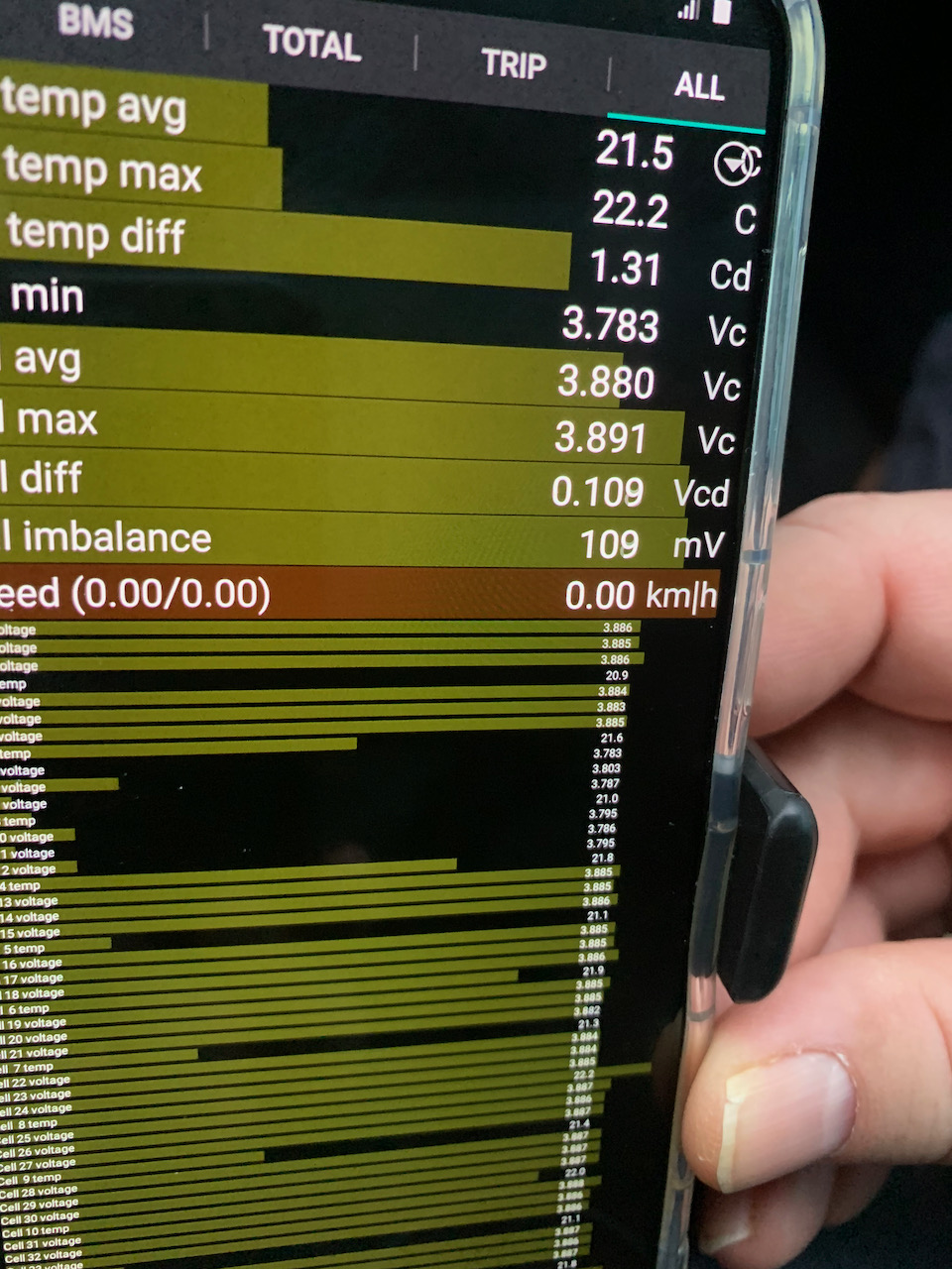

Har fået den målt med scanmytesla men den volt ubalance der er er indenfor Teslas tolerancer, har du hørt den frase før LOL og når man spørger hvad toleranceværdierne er kan de ikke oplyse det ;-)
MOS Mar 18 '21
Du har en ubalance på 109 mV. Det er altså virkelig skidt!
Average (3,880 V) ligger meget tæt på Max. (3,891 V), men Min. ligger helt nede på 3,783 V. Det ser altså ud til, at de fleste celler er fint balancerede, men en enkelt eller ganske få ligger alt for lavt.
Jeg ville konfrontere Tesla med disse værdier. De kan da ikke umuligt mene, at den er balanceret og OK.
Jeg tror, der kan være tale om enten en meget stor ubalance, som med lidt held måske kan balanceres. Det lyder dog rimelig voldsomt med en ubalance på 109 mV. Og det ser også meget skævt ud med gennemsnit så tæt på max. og en min. værdi, der ligger så lavt.
Så jeg er lidt bange for, at der en rigtig dårlig celle i dit batteri, som er tæt på at fejle. Den står næppe til at redde og så er det spørgsmålet, om du skal have skiftet batteriet.
Jeg er dog ikke batteri-ekspert, så måske er der andre her på forum, der ved mere om batterier og som kan give input?

Det ligner at der er 6 celler i måske een batteribank? Altså den næstøverste bunke på øverste billede? Og hvis den cellebunke er 100 mV lavere så er det da helt galt.
Det kan måske ikke helt sammenlignes, men til min lille fjernstyrede bil med 2 celler, har jeg en lader med balancekabel. Når det lades sker det med det lidt kraftigere kabel, hvor cellerne er i serie. Når den nærmer sig 4,2 V, sørger den via et balancekabel, der har fat i hver enkelt celle, at få spændingen til at ligge på præcis 4,2 V på begge celler. Det lykkedes altid inden for +- 10 mV. 100 mV er helt i skoven.
Så vidt jeg har hørt, så gør Tesla det lidt anderledes. Der lader du i serie, til bare een af bankerne er på 4,2 V. Hvis så laveste cellebank er fx 4,05 V, så ligger den en modstand hen over de banker der er over 4,05 V, indtil de bliver afladet ned på 4,05 V. Det tager noget tid. Når bankerne kommer ned på 4,05 V, så fjernes modstanden igen. Nu skulle alle celler gerne ligge på 4,05 V og du har nok ikke længere 100%.
Nu skulle du gerne køre en tur. Tjek om cellerne følges ad på vej ned. Næste gang du lader til 100% (4,2 V, med mindre Tesla har droslet ned til 4,1 V), så skulle alt gerne følges op ad igen (sån da).
Det er dog et gæt fra min side. Jeg ville lade den om aftenen til 100%. Vent til dagen efter så den har tid til at balancere ned. Kør en tur, tjek om det følges ad, og lad til 100% igen. Men jeg har en fornemmelse af at det har du prøvet..

Jeg ville køre i den bil som bare fanden. Lade den HELT op og køre den helt ned x gange.  Eventuelt følge med i om ubalancen ændrer sig?  Er det en 70er?  46.6 KWh tilbage.  Total discharge på 35000 KWh er ikke mere end ca 140K km.
