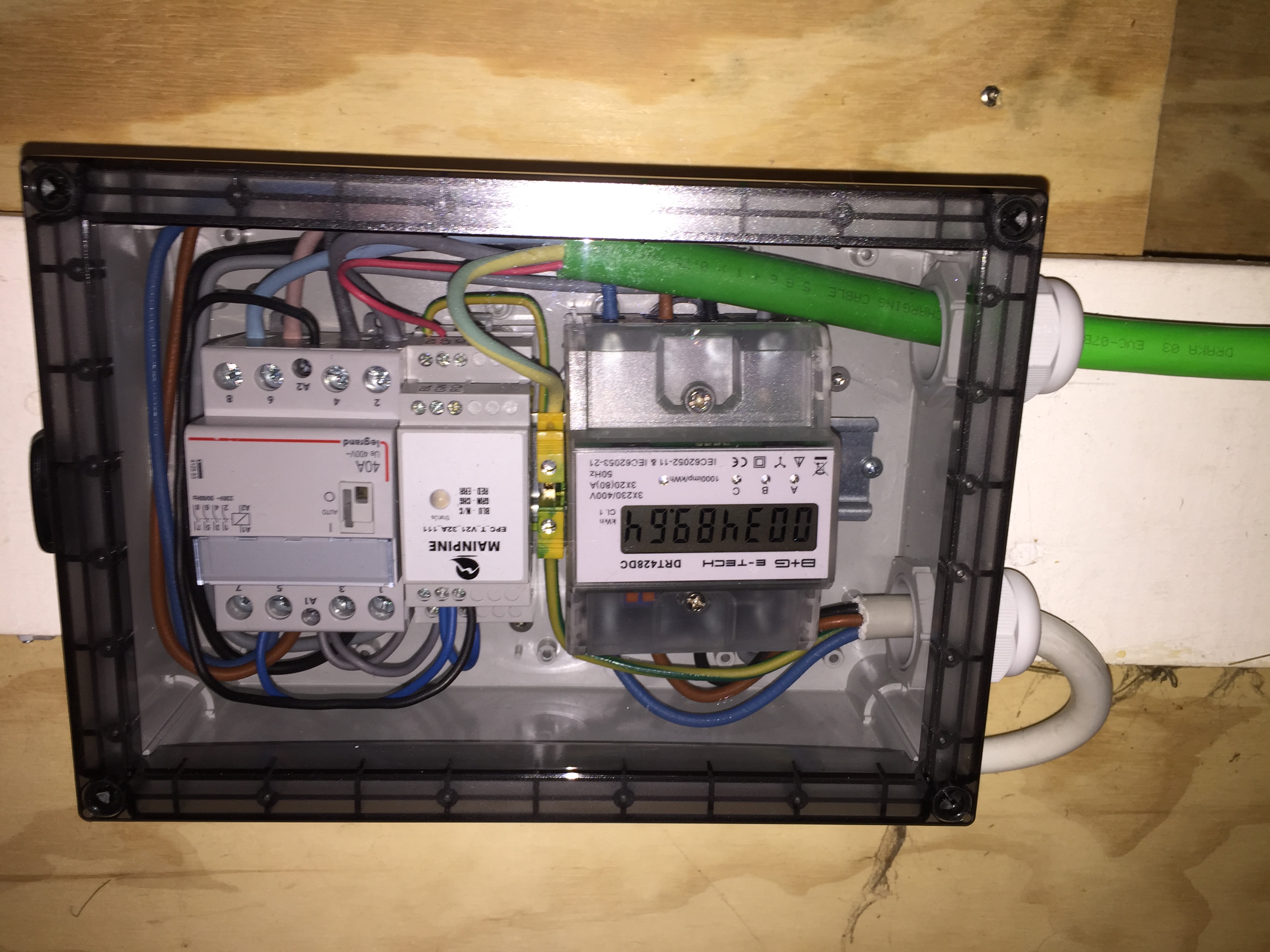

Interessant - er en 3 faset 100A bimåler så kraftig nok til 3x32A eller er det for tæt på max belastning?
Bianco Dec 7 '20
Citat fra P85DK
Hvis der står 100 A på måleren, så er det 100 A per fase.

Jeg har en bimåler som jeg aldrig har fået monteret da jeg blot tog EON, men tænker at med deres nu begrænsede all-inclusive at det er interessant at kigge på det igen.
Den bimåler jeg har er en B+G B-Tech DRT428DC-V3 3x230/400V 3x20(80A) - det læser jeg som 20A pr fase, så hvad er de 80A?
Skal jeg have sådan en her i stedet for?

Bianco Dec 7 '20
Der er 80A per fase. Jeg har den samme i version 1, med samme tekst på. Den har ikke brokket sig over at trække 3x32A i to-tre timer igennem flere år. PS Det vil jo heller ikke give mening at B+G kun sælger syv forskellige 20A målere og ikke nogen kraftigere modeller.

Nu kan jeg se at der kun er 3 faser og en N. Betyder det at man kører jord forbindelsen uden om bimåleren?
Bianco Dec 8 '20
Citat fra P85DK
Ja, en fælles jord. (den gul-grønne i midten) - Du kan lige så godt sætte bimåleren i eltavlen, jeg har bare valgt at sætte den i EVSE'en.
