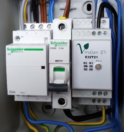

CanEl Jan 11 '21
@mos
hvad med at bygge den selv.
der skal ikke mange stumper til, og du har jo allerede kabel med stik i begge ender.
automatsikringen er ikke nødvendig men en god ide. så 3 komponenter.
jeg har så også monteret elmåler i min box, men det er heller ikke nødvendigt.
