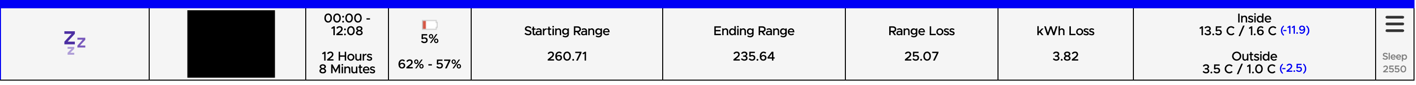

Åbenbart helt normalt, men det kommer bag på mig hver vinter :-) Man skal altså lige hælde lidt ekstra på tanken, hvis man overnatter et sted uden opladning. Ca. 5% over 12 timer ved en udetemperatur omkring -2,5ºC. Dertil yderligere 3% på defrost/precondition før jeg tog afsted.
Jeg bruger Teslafi, men har tjekket: Bilen får lov at sove – ingen wake-ups i samfulde 12,5 timer. Sentry ikke slået til.
MOS Nov 21 '22
Jeg har lagt mærke til, at tabet som regel er størst, hvis batteriet har været varmt og så køler meget ned i løbet af natten. Jeg tror, en del af de "tabte" kWh stadig ligger latent i batteriet og kommer tilbage i takt med at det bliver varmet op igen. Det oplever man bare ikke, da det jo også koster energi at varme batteriet op.

Citat fra MOS
Jeg tror du er spot on
