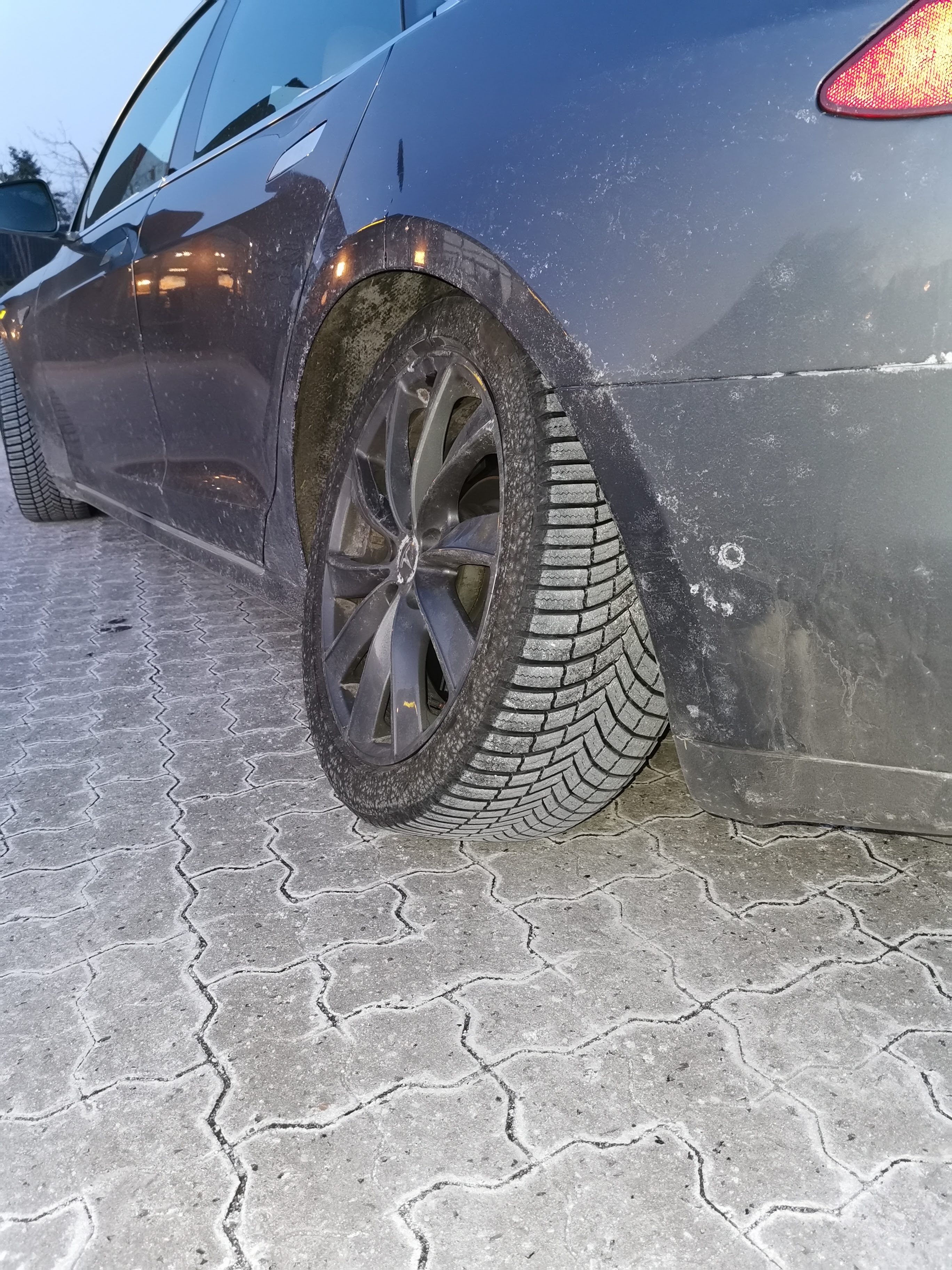

Mit højre baghjul er netop "knækket af" under almindelig kørsel på en parkeringsplads!
Jeg er dybt rystet, hvis dette var sket mens vi kørte på hoved eller motorvej, for slet ikke at tale om på Autobahn, så var vi sikkert omkommet.
På billedet kan det se ud som om det kun er latteralt, men hjulet er også tværstillet, så det kunne have gået helt galt.
Jeg mener ikke det kan være normalt at en bil der er 5 år gammel kan fejle så katastrofalt, hvad mener i? Jeg ved ikke om jeg bør rapporterer dette til en myndighed eller lignende?

Er det ikke den sag som kører i Kina - altså at regeringen har tvunget Tesla til at tilbagekalde S/X pga. fejl i ophænget.
Også her vil de ikke lave en worldvide tilbagekaldelse (de er nok mere bange for den Kinesiske regering end NTHSA).....
Edit - læs bl.a her : https://electrek.co/2020/10/23/tesla-argues-no-defect-suspension-china-forcing-recall/
Så den vil jeg da råde dig til at tage med FDM, med mindre du regner med at ville betale selv......Og når bilen er blevet rep. så SØRG FOR AT FÅ ALLE DELE UDLEVERET, og gør dem opmærksom på at du vil gå videre med sagen.
Alternativ, tag nogle billede og se om du kan få Jeppe fra Hinnerup auto til at give en 2. opinion på skaden

Det er sgu skræmmende. Den fejl ønsker jeg heller ikke kommer på alm. landevej.... God ide at få den dokumenteret af Hinnerup eller Autoskadestuen!

Hvis den bliver afleveret direkte hos Tesla, så forsvinder alle beviser. jeg ville også få den forbi nogle uvildige...

Hvis planen er at den skal til Tesla i Aarhus, så kunne du få den forbi FDM i Aarhus først. De ligger kun få km fra hinanden.
Hvis man vil have de gamle dele med hjem så kunne man insistere på at være tilstede når delene skiftes, måske endda filme det hele for at have rigtig gode beviser til noget evt. retsligt efterspil.

Desværre en almindelig og kendt fejl som Tesla på det groveste lader ejerne hænge på - det er deres M.O.
Heldigvis ser det ud til at skaden sker netop ved langsom kørsel i indkørsel, parkeringsplads etc. Har endnu ikke hørt om ved moderat eller højere hastighed.
Det er et relativt nemt fix som du selv kan lave hvis du har mod på det, men personligt ville jeg have FDM's tekniske og juridiske afdeling indover og så efterfølgende bede Tesla om udføre arbejdet.
Hvis du ikke ønsker at lave en sag ud af det, så er enhver uafhængig mekaniker i stand til at lave det.

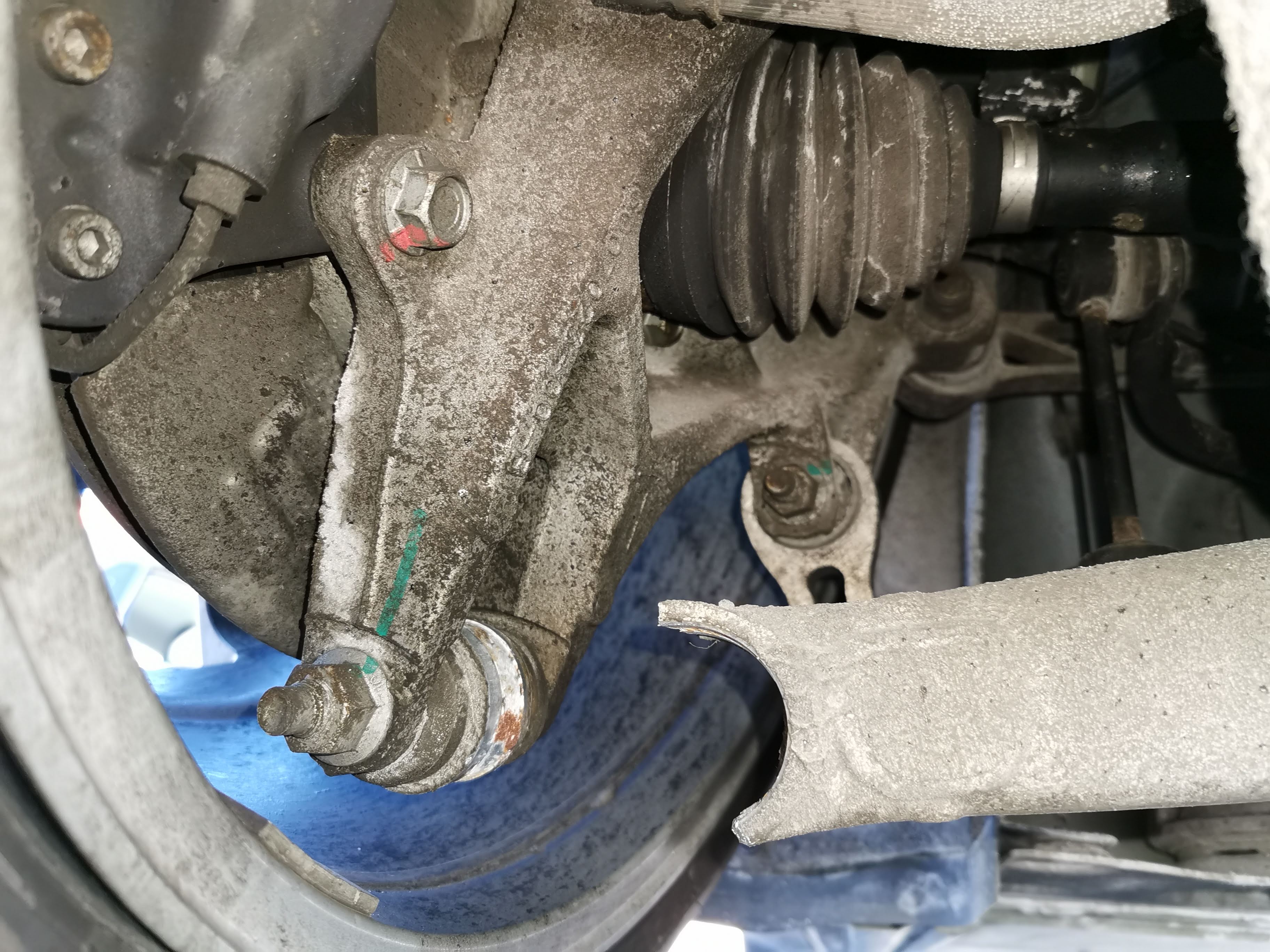

Her er selve skaden:

isner stadig ned af ryggen når man ser sådanne skader .... er det muligt at du kunne fange et billede af brud fladerner ..

@Gyzz  @mibian Yes - interessant at se om der har været tegn på gamle revner eller om bruder er helt "friskt"   Spørgsmålet er hvad der i praksis sker, hvis brudet sker med motorvejsfart?  Er der beretninger om en sådan hændelse? (Jeg har ikke søgt nettet ttyndt om dette emne)

Hvad jeg har kunne læse mig til, så er der rapporteret en del uheld som følge af disse fejl, men Tesla melder at skaden skyldes uheldet, men det er ikke noget jeg har undersøgt ordentligt, og der opfindes altid en masse konsirationsteorier :)
P85DK Feb 16 '21
Din skade ligner jo alle de andre skader der er på nettet, men det er nok bare tilfældigt :-)

Ham som transporterde min bil til værksted, sagde at det er en ret almindelig fejl som han også har set på andre biler end Tesla, f.eks. KIA
webercarbmann
webercarbmann Feb 16 '21
@miban.    KIA..... :( :)   Vi vil gerne høre hvor mange bitcoins du kommer til at bøde for den knækkede bærearm.....  Vi har fået skiftet de bagerste øverstre bærearme på grund af slør i bøsningerne.  Er din fejl mon på grund at for stor variation af kvaliteten af komponenten eller et generelt problem der ramme alle biler over tid?  Er det nye komponent forstærket i forhold til den gamle?  De nye overste bærearme vi fik monteret var forstærket i forhold til de oprindelige.
