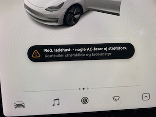

Hej, jeg får følgende fejl på mit CEE (rødt) og et tesla mobilt ladekabel:
Red. ladehast. - nogle AC-faser ej strømfors. (se billede)
Er der nogen der kan hjælpe?

Mon ikke der er en løs forbindelse i den ene af faserne, evt. en enkelt sprunget sikring?
Har du mulighed for at måle spændingen på de enkelte faser på dit CEE-udtag?

Det er en typisk fejl når en af faserne ikke leverer noget strøm. Prøv at måle henover faserne i din el-installation om der er 230V på alle faser.
Er dine sikringer af den gamle type, altså ikke en automatsikring, så er der nok stor sandsynlighed for at en af dem er gået.

Prøv evt. også test knappen på dit RCD hvis du har sådan et til det kabel. Hvis test knappen ikke virker så er det helt sikkert en fase der ikke er monteret rigtigt.

Tak for input. Jeg har nu testet kablet på et alternativt CEE stik og får samme fejl, så jeg tror umiddelbart det må være bil eller kabel, der fejler. Jeg må finde en venlig Tesla ejer i området, som jeg kan sætte mit kabel til :)
Jeg har et standard 1. gen. Tesla mobilt ladekabel. Der er en ‘reset’ knap, men ingen test knap. Alt lyser umiddelbart som det skal på kablet.

I må være verdens mest hjælpsomme mennesker. Tak for tilbuddet @canel. Jeg fik en ven forbi med sin bil, og den viste samme fejl. Det må altså være mit kabel som er i stykker. Nogen erfaringer med sådan et?
