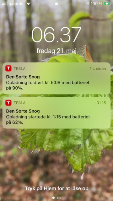

Hvis I vil vide hvornår den start/stopper opladningen, så kan du i app'en stille den til at give en notifikation, når den starter og stopper:
