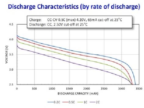

Jeg læser BMS udlæsningen som at Modul 2 har 1,86% højere spænding ved 75% SoC, men 2,22% højere spænding ved lidt højere SoC.
Det skyldes nok at Modul 2 har celler med LAVERE kapacitet (mAh) end gennemsnittet. Hvis de øvrige celler kan lagre 3.000mAh, men Modul 2's celler f.eks. kun 2.900mAh, når Module 2 tilsvarende hurtigere op i spænding, fordi alle moduler modtager samme strøm.fordi de lades i serie.
Hvis Modul 2 har lidt lavere kapacitet og aflades lidt hurtigere en de øvrige moduler, så når de tidligere ned til afladnings spændingsknækket nede omkring 3,0V. Herfar går det stærk nedad og det overrasker BMS.
(Grafen er afladningsspænding på Panasonic NCR 18650B)
Trækker man her nede en stor strøm (accelerer hurtigt) trækker man potentielt spændingen på modulet  ned til 2,5V, som er den ABSOLUT lavest acceptable spænding, som BESTEMT skal få BMS til at nødlukke kørslen.
Antagelsen om at Modul er underlødigt kan bekræftes ved at gentage BMS udlæsningen ved f.eks. 15% SoC, hvis Modul 2 så er i undrspænding er den gal. Viser det sig istedet at Modul 2 ALTID har højere spænding end alle andre, skal det over tid blive balanceret ned i spænding. Sker det ikke virker balanceringen ikke.
Er Modul 2 ok ved lav SoC, kan man tække en væsentlig strøm, så  vil man sikkert se hvlket modul der falder under f.eks. 3,0V.
