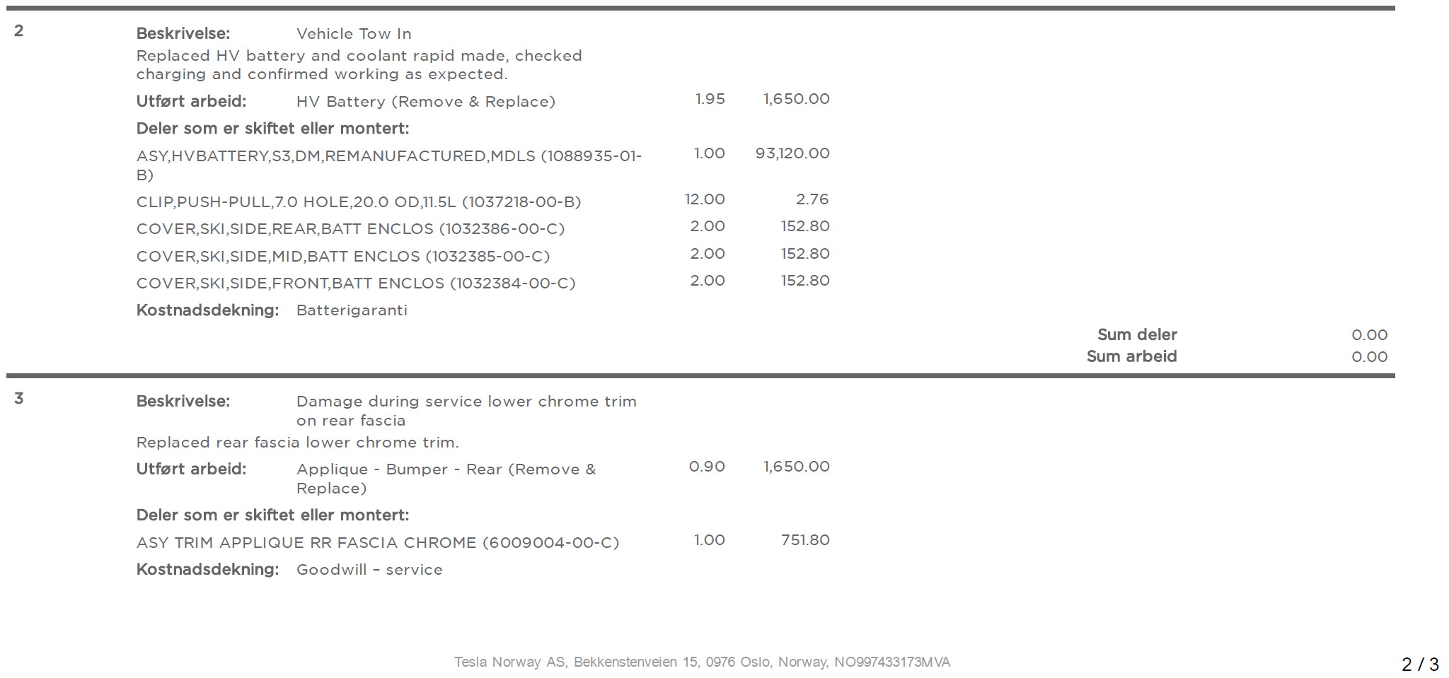

Interessant faktura fra Norge. Et reman 85 kWh batteri til 93.120 NOK. Skiftet på garanti, men interessant at se prislejet gå ned, det svarer til ca. 70.000 DKK.

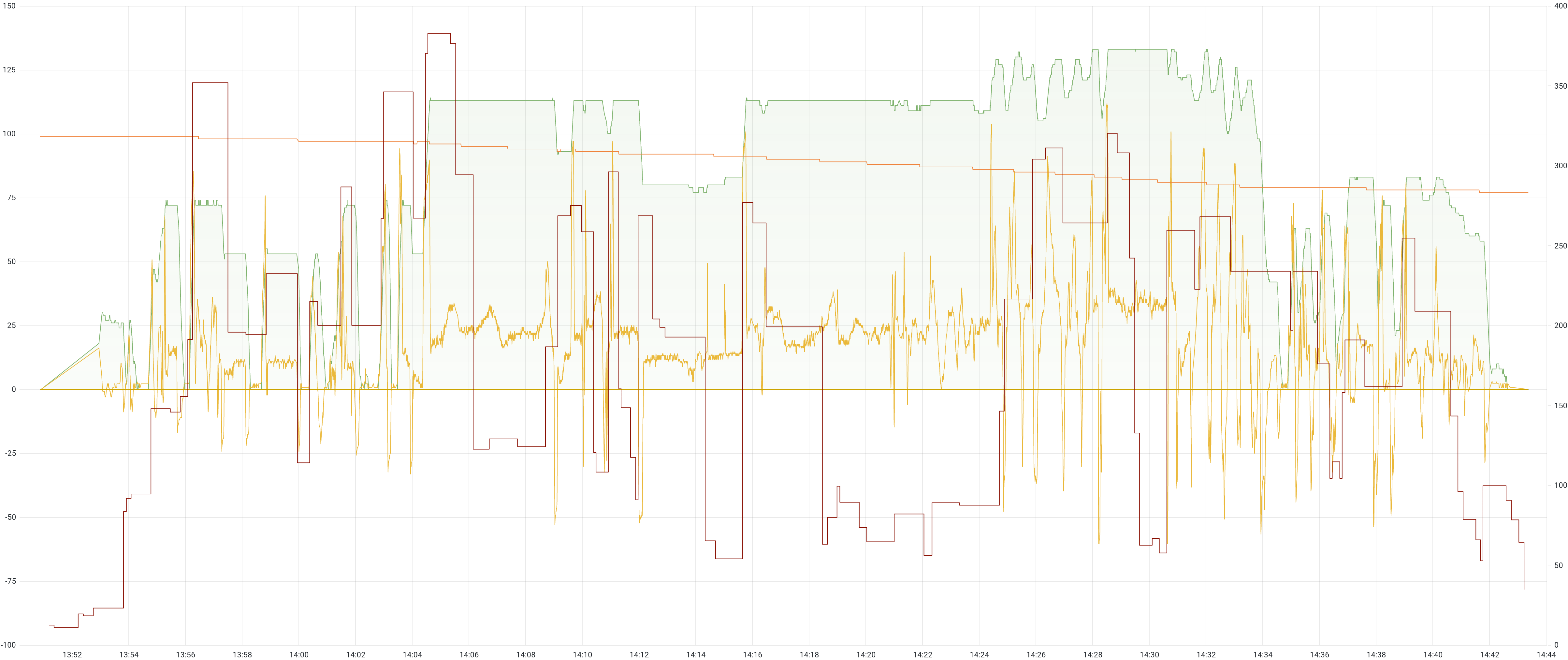

Hvor kan man finde (brugbar) information om "Cell imbalance [mV]"? Har kørt nogle turer og fået det logget ind i TeslaLogger.
Idle (v. 90% SOC) er ca 5mV, ved 110km helt op til 315mV.
Vil tage en længere og hurtigere tur i morgen incl. SC.

MOS Aug 21 '22
@MichaelS
5 mV ubalance er rigtig fint.
Jeg ved ikke, hvad du mener med 110 km. Er det, når du kører med en konstant fart på 110 km/h eller mener du, når resterende rækkevidde er 110 elastik-km (målt efter hvilken norm?)? Eller noget helt tredje? Uanset hvad, så lyder en ubalance på 315 mV er i hvert fald helt vildt. Det er ikke godt.

MichaelS Aug 21 '22
@MOS
Det var 110km/h. Vil lade op til 100% og tage en længere tur i dag med 130 km/h og SC og se hvorledes det svinger.

burns
burns Aug 23 '22
Citat fra MichaelS
Spændingen på de enkelte moduler aflæses ikke på samme tid. Derfor kan man ikke helt stole på volt-diff. Hvis du kan sikre at der er en konstant belastning på batteriet (som ved stilstand), så er det rimelig pålideligt (som du ser med 5 mv). Men under kørsel skal der blot en vindstød til og belastningen ændrer sig betydeligt fra aflæsning af et modul til det næste. De 315mv er derfor nok ikke det rigtige tal. Du kan ændre tallet meget ved at have en utrolig speederfod lige som bakker, vind, og underlag også betyder meget.
MichaelS
MichaelS Aug 23 '22
@burns
Tak for dit input. Det svarer ganske godt til mine målinger på en længere tur fra SOC 100% til 77% med hastighed op til 130 km/h. Cell imbalance lå mellem 11mV og 383 mV uden ret meget korrelation med hverken effekt eller hastighed. På hjemvejen (med lavere SOC) blev udsvinget dog mindre!
Her er Teslalogger graf: grøn: hastiged, rød: cell imbalance, gul: power, orange: SOC
