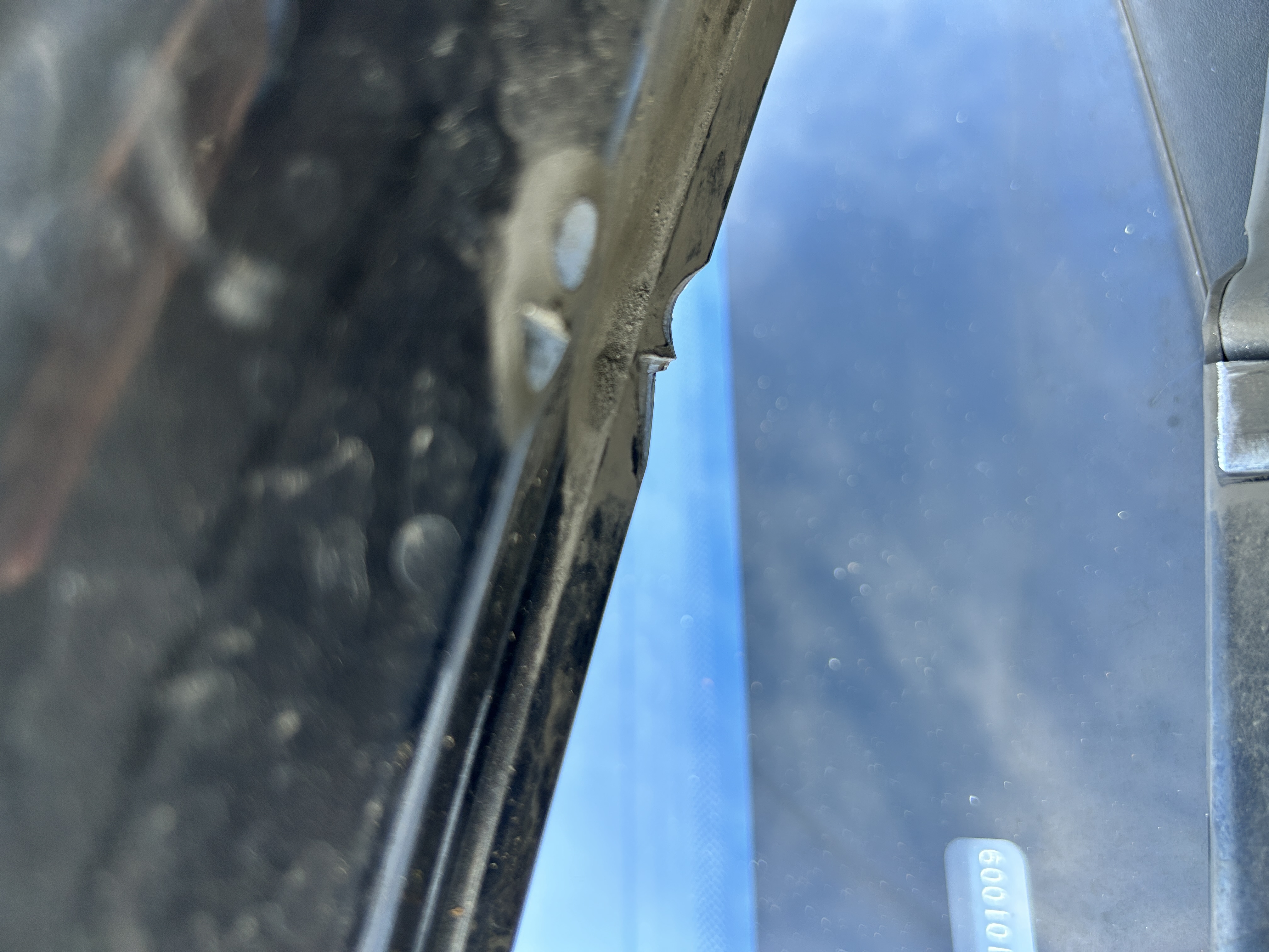

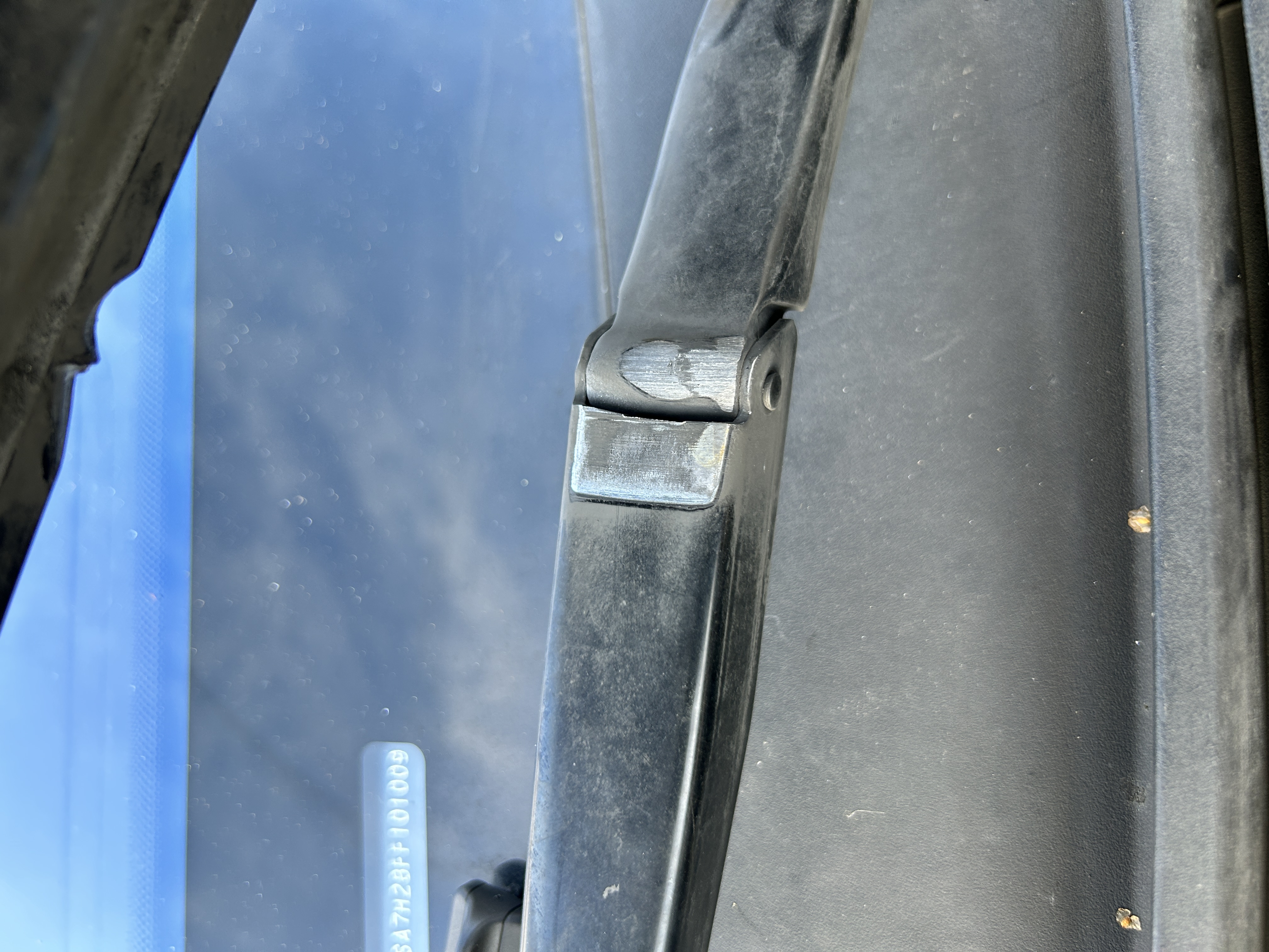

Vinduervisker går på kølerhjelm.
Jeg har netop opdaget at min vestre vinduesvisker skraber på kølerhjelm. Så meget at der ca 10 cm fra led hvor visker motor har fat er der skabet maling af visker arm og på kølerhjelm spist maling og en smule metal på ca 1,5 mm.
Jeg har først opdaget det nu så ved ikke rigtig hvor stærkest det får. Det er umiddelbart kun når visker kører tilbage på plads og ikke når den kører Ud på ruden.
Nogen erfaring og særligt løsning på dette. ?

Bøsning i led på viskerarm. ?? For det er ved et led i armen det højeste punkt er og slidtagen findes. Det er tydeligt at dette led ikke “klapper lige så meget flad sammen spm den anden visker.
Eller er det bøsningen hvor arm sidder fast på motor.
Ny visker arm ?

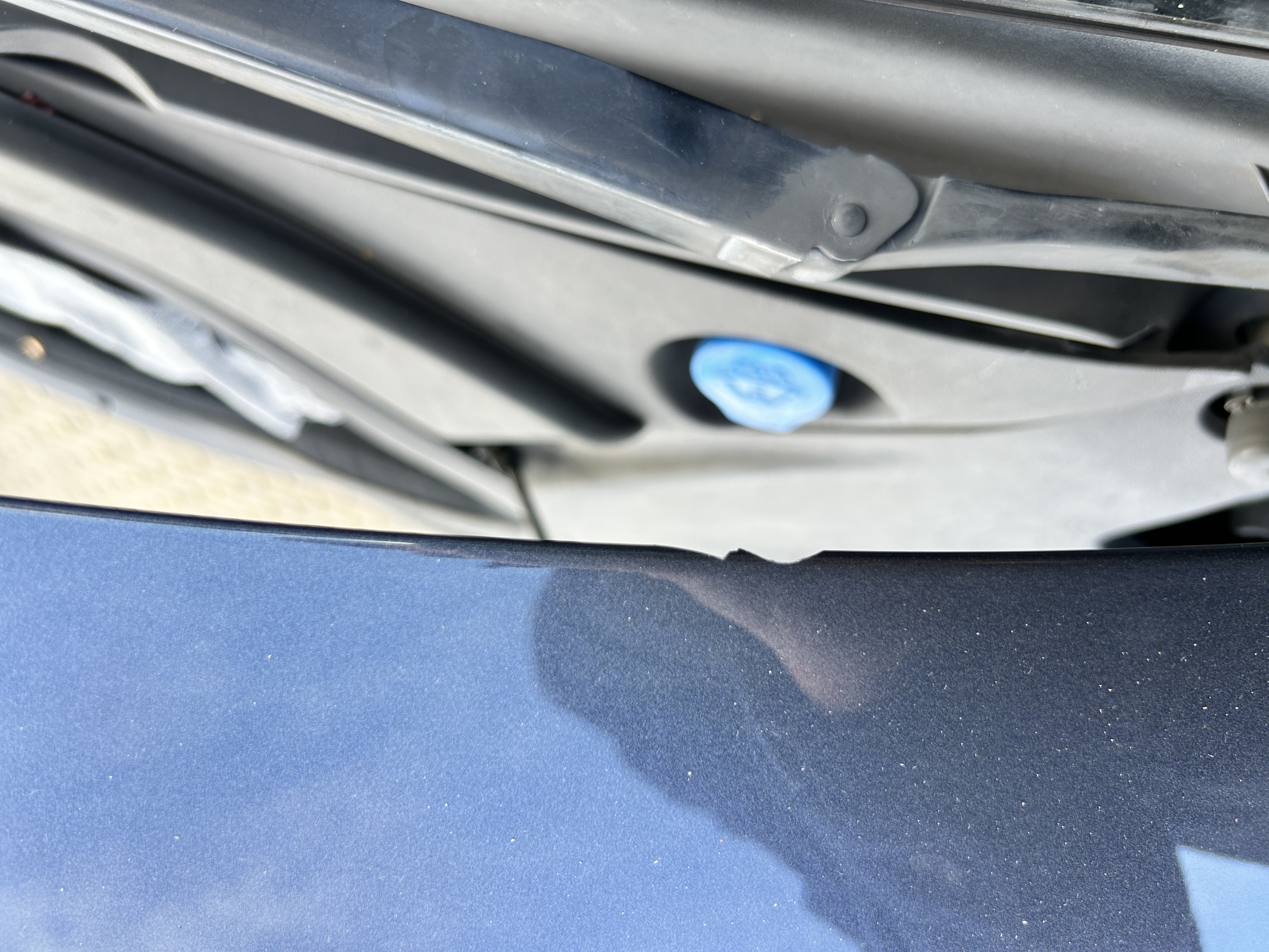

Hm, så blev det min tur - den store viskerarm, i leddet, støder imod kølerhjelmen og har slidt på selve armen og også givet et par ærgerlige hakker i kølerhjelmen. Jeg vil egentlig forsøge at bukke den lidt nedad med en fladtang men er det omsonst? Hvis hele balladen skal skiftes har nogen så er gæt på en pris?
