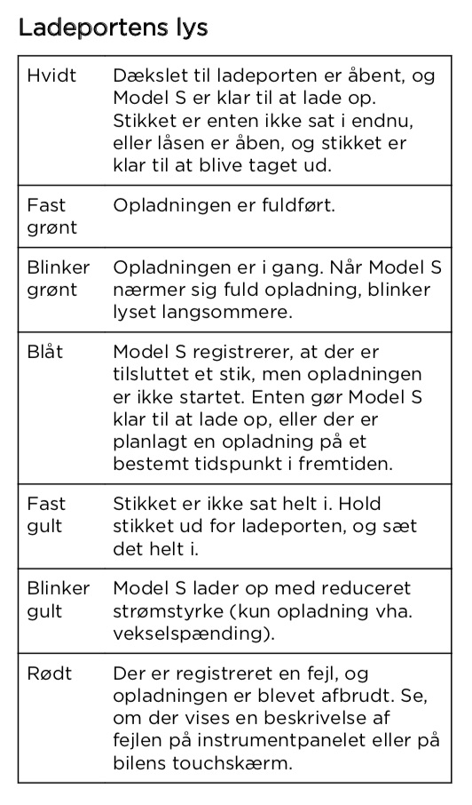

CanEl Dec 18 '22
sender lige denne vejledning for selvtest.
