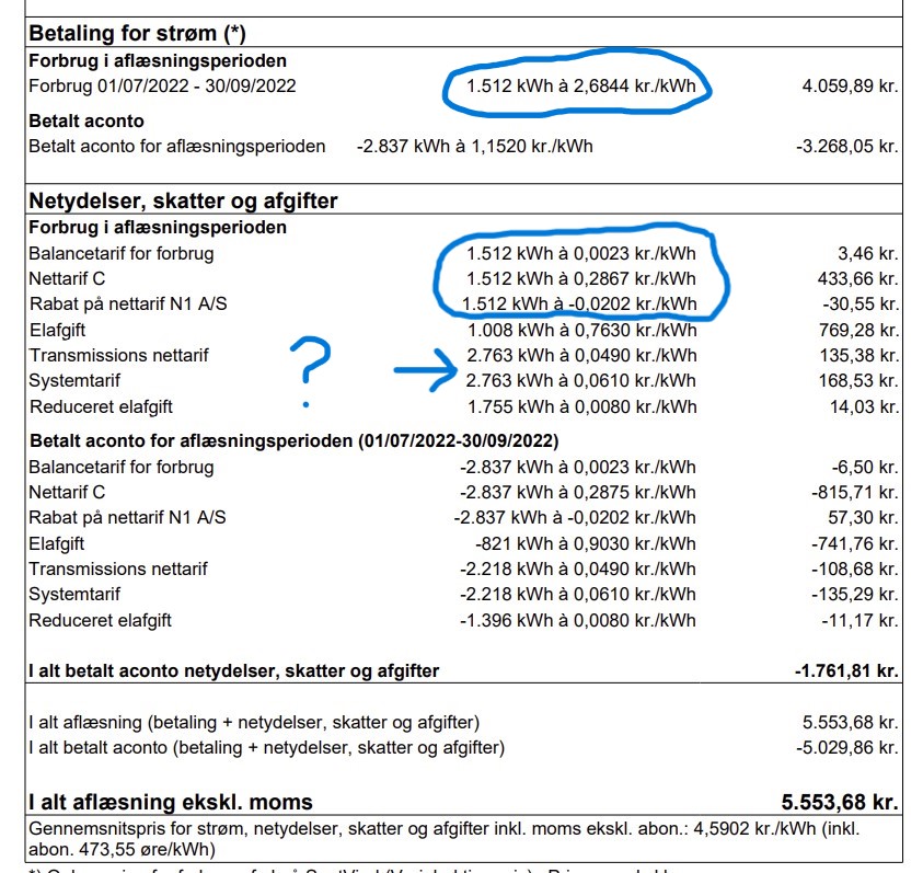

Er der en med god indsigt i el opgørelser, som kan være behjælpelig med at forstå min elregning fra Vindstød.
På opkrævning for forbrug af el efter aflæsning, oplyses det at jeg har haft et faktisk forbrug på 1.512 kWh.
Men jeg betaler elafgift, transmissions nettarif og systematik af 2.763 kWh.
Hvorfor er der forskel på de to netydelser?
Det skal oplyses at jeg har solceller.

Er du på gruppe 6 solceller ?
CHR2020
CHR2020 Dec 28 '22
Ja, burde være på gruppe 6, jeg var på den tidligere årsnettoafregning (anlægget er fra 2012).
jth
jth Dec 28 '22
Du har i perioden brutto brugt 2763kWh. For det betaler du transmissions nettarif.
Fraregnet dit eget strøm har du brugt 1512kWh. For det betaler du rådighedstarif.
For de 1512kWh skal du også betale spotpris: sun over alle timer * spotpris for den time = 4059kr svarende til en gennemsnitspris på 2,68kr/kWh.
Du har også el-varme så du betaler fuld afgift af ca 1000kWh per kvartal (3. kvartal har flest dage så det ender på 1008kWh). Du betaler nedsat afgift af de resterende 1755kWh. Du burde kunne betale fuld afgift af 504kwh når du er i gruppe 6 så i forbindelse med afregning for 4. kvartal så bliver det modregnet.

Citat fra jth Du har i perioden brutto brugt 2763kWh. For det betaler du transmissions nettarif.
Tak for svaret og en god forståelig forklaring. Tænk hvis el selskaberne kunne det..
Du skriver, at jeg kun burde betale fuld afgift af 504 kWh og jeg burde blive modregnet i 4. kvartal.
Hvor på el regningen kan jeg se det. Burde vel også være modtaget for 2. Kvartal på 3. Kvartal regningen. Men det synes jeg ikke jeg kan se.

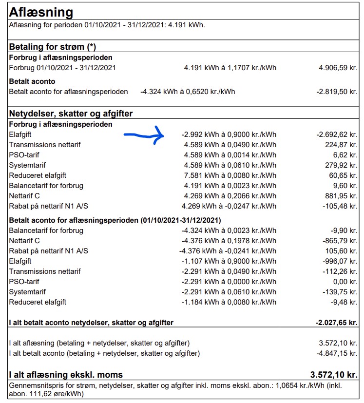

Som jeg har fortolket mine regninger fra sidste år så bliver du på den endelige opgørelse for 4. kvartal (kommer i januar) modregnet for meget betalt afgift for hele 2022.

Citat fra jth Som jeg har fortolket mine regninger fra sidste år så bliver du på den endelige opgørelse for 4. kvartal (kommer i januar) modregnet for meget betalt afgift for hele 2022.
Igen tak for svaret.
Nedenfor er regningen for Q4 2022. Elafgift på (minus) -2.992 kWh er det modregning af elafgift for egen produktion af el?
jth
jth Dec 30 '22
Ja, det er nok en kombination af refundering + betaling for 4. kvartal
