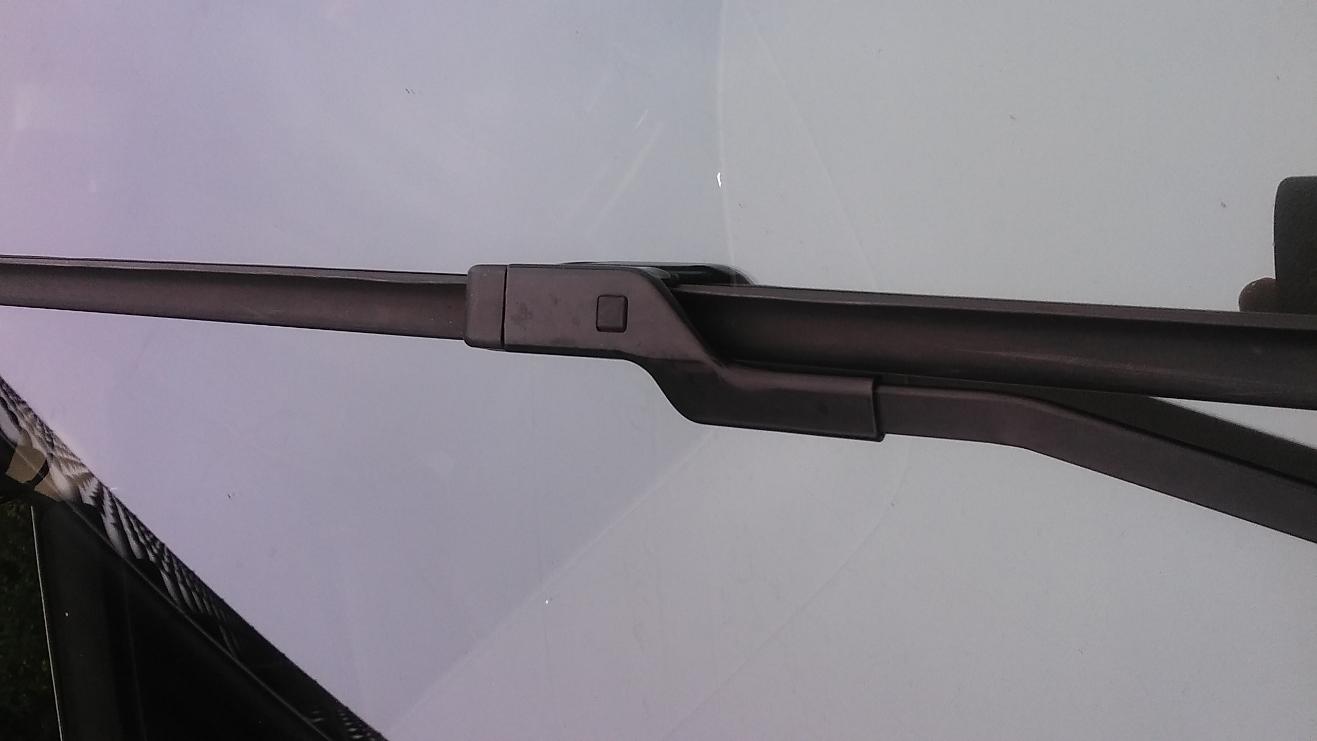

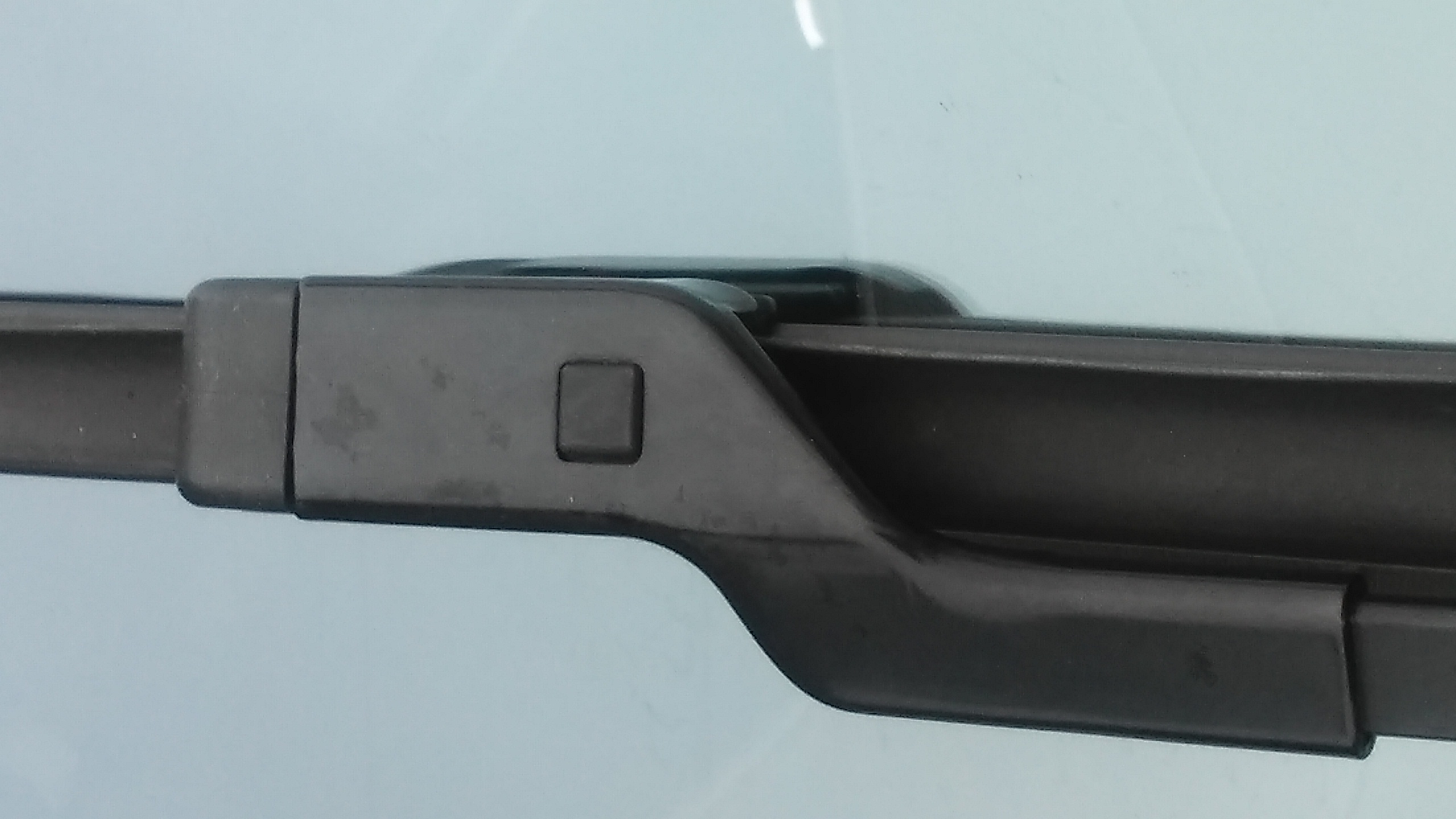

hvad hedder dem du fik udleveret? og hvilken clips brugte du?
jeg har selv købt hos thansen, men de passer ikke.
jeg fik at vide fra bosch at ap28u & ap17u skullepasse til tesla.
selve viskeren er ok men clips nr.3 som skulle passe, kan ikke monteres, og heller ikke de andre.
jeg tænker om tesla har skiftet type viskerarm, eller om tidligere ejer har skiftet dem.

Købte rigtig nok dem du nævner. De hedder aerotwin plus. Der fulgte 4 forskellige clips med. Kan ikke huske nummeret på clipsen, men der var 4 stk. Hvornår er din bil fra?

nummeret er støbt ind i hver chlips

Tjekkede lige. Det er clips nummer 2 jeg har anvendt

i det nye sæt passer clips 2 også til min bil. men i det sæt jeg købte lige før jul, passede ingen af dem.
det var derfor jeg kontaktede bosch selv for at få ren besked.
så jeg tror bosch har ændret på de clips siden da.
konklusion: bosch har AP28U & AP17U som passe til tesla med clips nr. 2.
