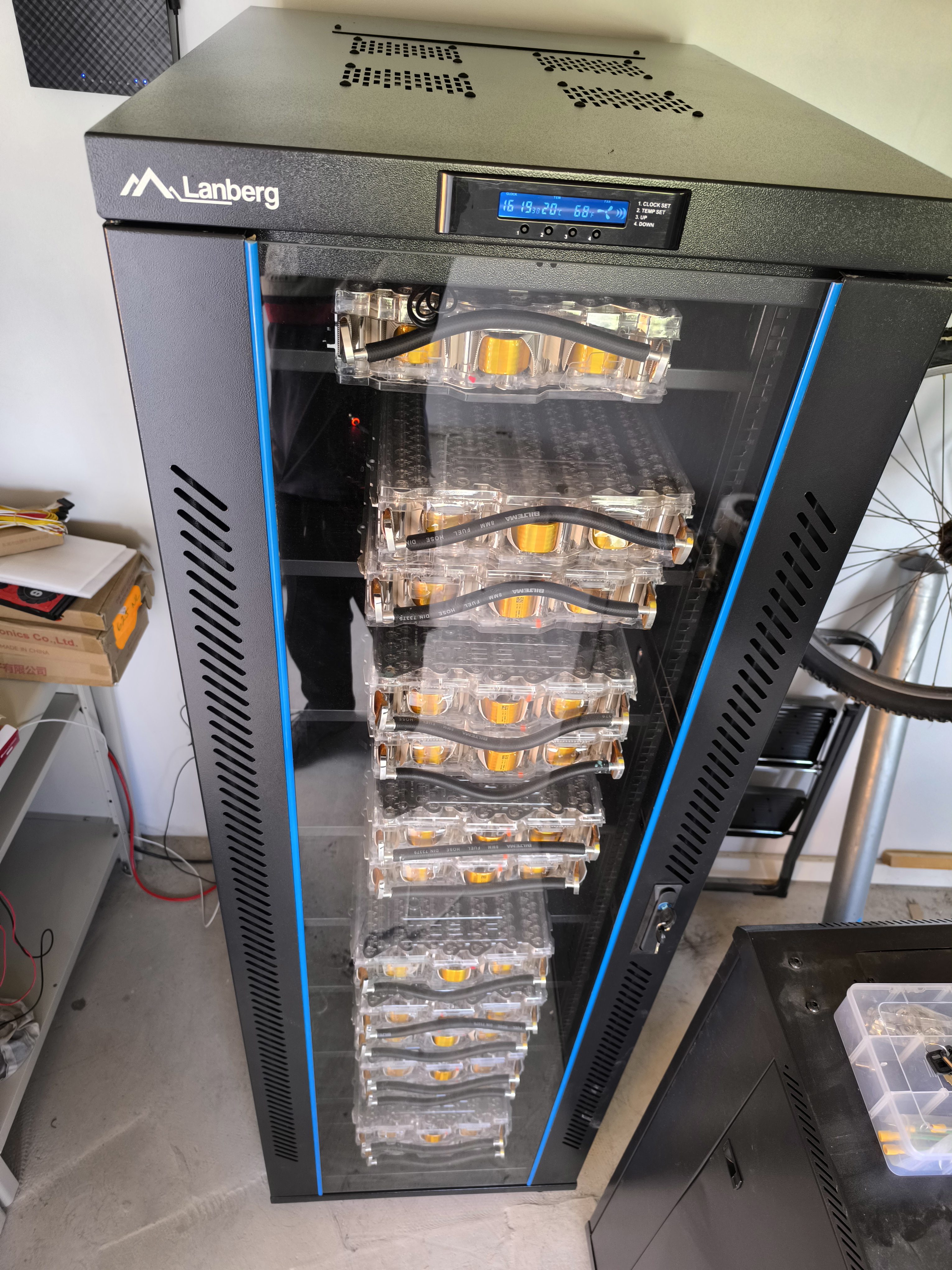

Til inspiration, hvis du vil have mere end en lommelygte og en transistor radio tændt.
Skal du ikke bruge din TMS15 mere, er det her også ideelt.
50kWh koblet med 11kwp solceller.

Måske dumt spørgsmål, men er det en batteribank med celler fra en TMS?
Jeg spørger fordi jeg overvejer at skifte batteriet i min TMS70 ud inden det klapper sammen (snart 10 år gammelt), og hvis man så kunne bruge cellerne til en powerbank var det jo fint. Har ikke solceller, men til lidt strøm-prepping var det måske noget der fungerer?
