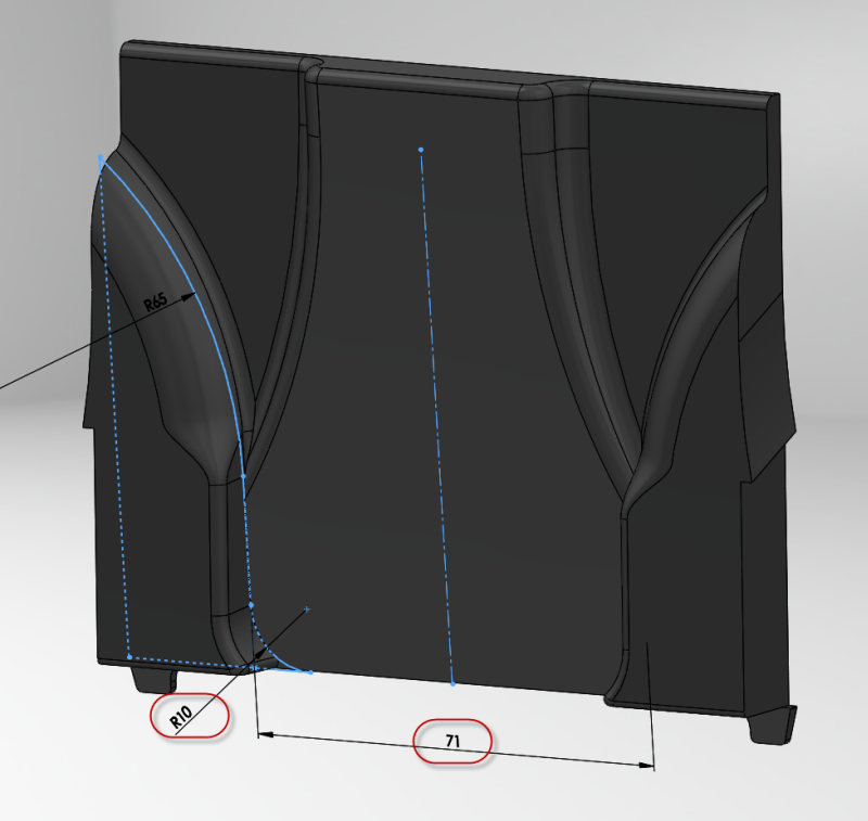

Genialt - er der ikke steder hvor man kan få printet sådan en fætter (hvis du vil ud med filen/skabelonen til den) - ellers køber jeg gerne en af dig hvis du kan printe den i sort :-) Det er SÅ besværligt at sætte telefonen fast nu...

Tak for jeres feedback. Jeg arbejder lidt videre på at finpudse konstruktionen. Når den er klar deler jeg gerne 3D modellen (SolidWorks-format) alternativt printer jeg den på opgave mod dækning af omkostninger. Det er ganske let at ændre på dimensioner, sådan at den passer til en hvilken som helst telefon. Den nuværende version passer til min iPhone 6S inkl. monteret originalt lædercover.
iPhone 6S inkl. lædercover: Bredde 71mm Hjørneradius: 10mm.

Jess - det er præcis min telefon og cover - vil du sende til: am "snabel-a" le34.dk ?

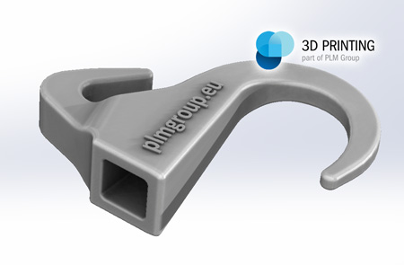

Jeg fik i øvrigt sidste år af et venligt Teslaforum-medlem en krog til at hænge i soltagskanten til jakker og trøjer, vist nok importeret fra USA. Den har jeg også modelleret op og 3D Printet til venner og bekendte med Teslaer. 3D Modellen (som STL) kan hentes herfra (klik her)

Syntes godt jeg kunne fornemme at det ikke var lavet på en husmands 3d printer det der =)

Er også med både på iPhone 6s holder og soltags krog

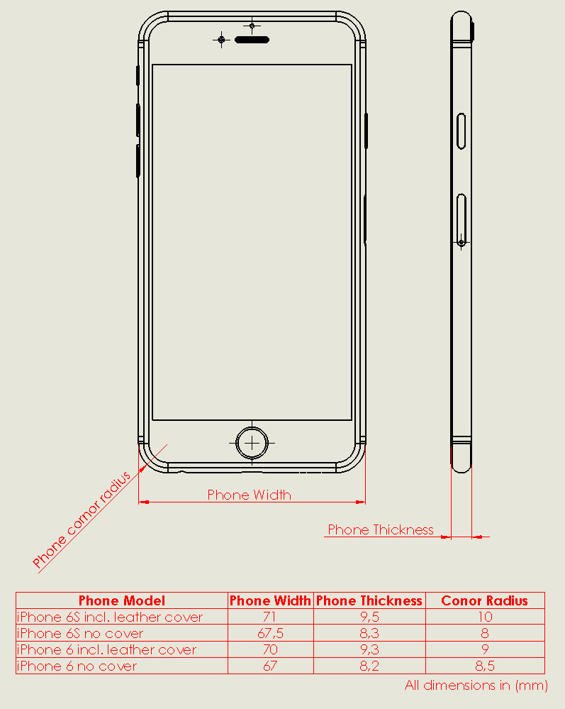

Så blev Smart Phone holderen til Tesla's Premium Center Consol færdig og den virker rigtig godt. Holderen monteres i "klap-låget", hvilket betyder at låget i konsollen fortsat kan åbnes og lukkes.
Holderen kan fremstilles så den passer til en hvilken som helst smartphone. Har dog kun mål på iPhone 6 og 6S (med og uden læder cover). Hvis der er behov for et "fit" til en anden telefon, så skal jeg blot bruge 3 mål fra din telefon...
Filer til selv at 3D printe modellen kan hentes kvit og frit herfra: http://jgfjgf.simplesite.com/
Alternativt vil jeg gerne i en periode tilbyde at 3D printe nogle holdere og kroge til dem som ønsker, mod dækning af omkostningerne? Anvend venligst ovenstående link for at bestille. Jeg vil prøve at samle lidt sammen og printe flere på én gang, da jeg sparer lidt tid herved.
