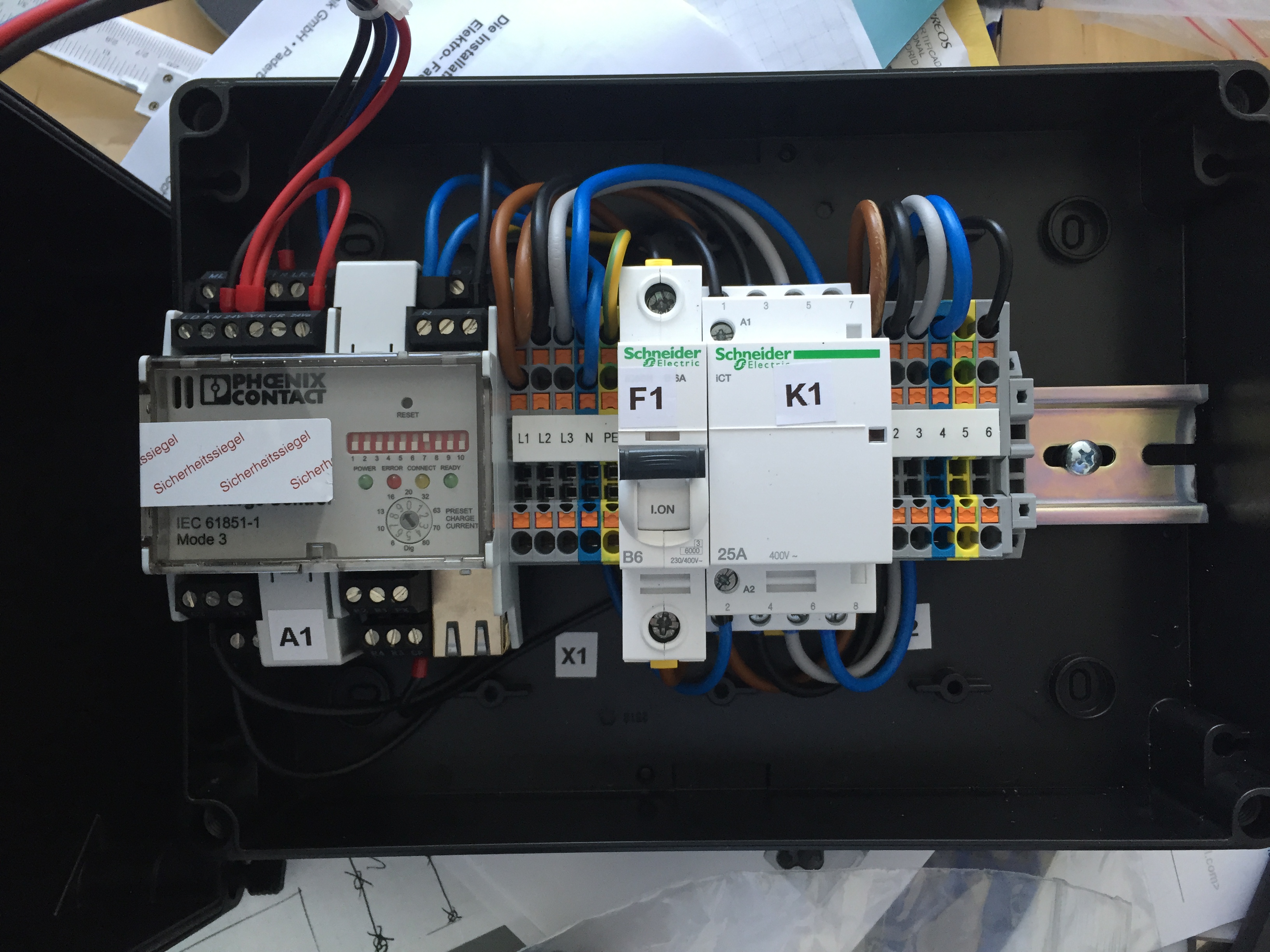

Har vedlagt billede af indhold. Ser ikke svært ud at lave, ingen printkort, bare standard komponenter.
Det er en wallb-e.com 11 KW lader.
Blev træt af at åbne bagsmækken 2x dagligt på arbejde hvor jeg lader, med det resultat at jeg ofte ikke ladede.
/Morten

MetGuy: Controlleren fra Phoenix Contact er også sådan nogle jeg har liggende et par stykker af til min nye garage, der forhåbentligt er færdig indenfor den næste måneds tid.
Fordelen ved controlleren fra Phoenix er at den har ethernet interface :-)
