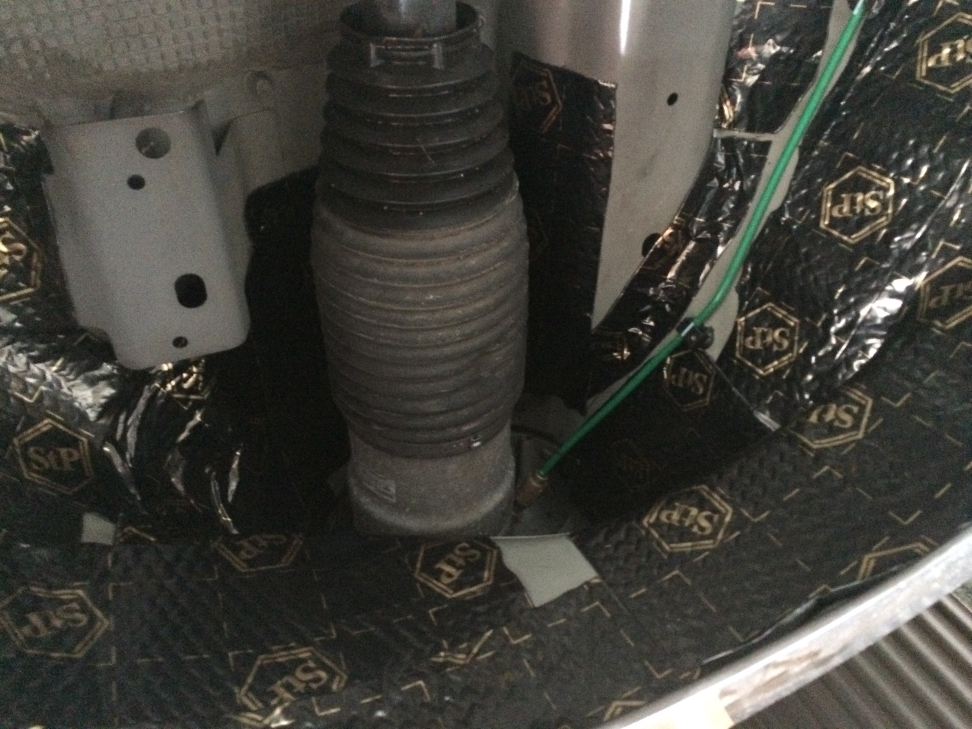

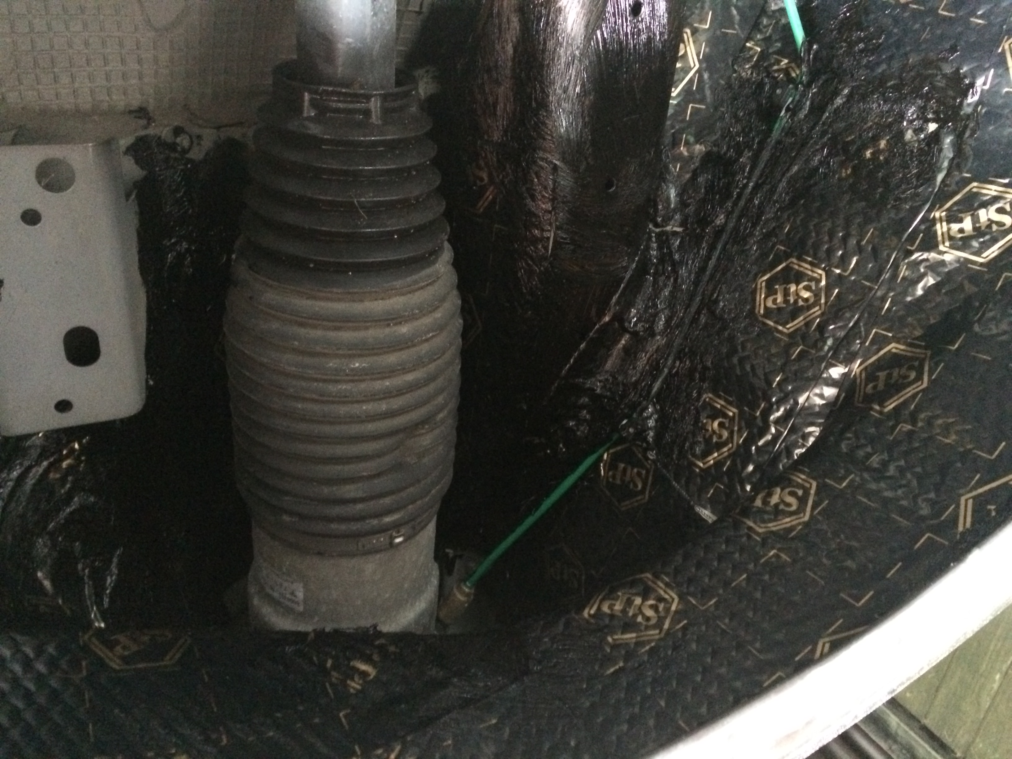

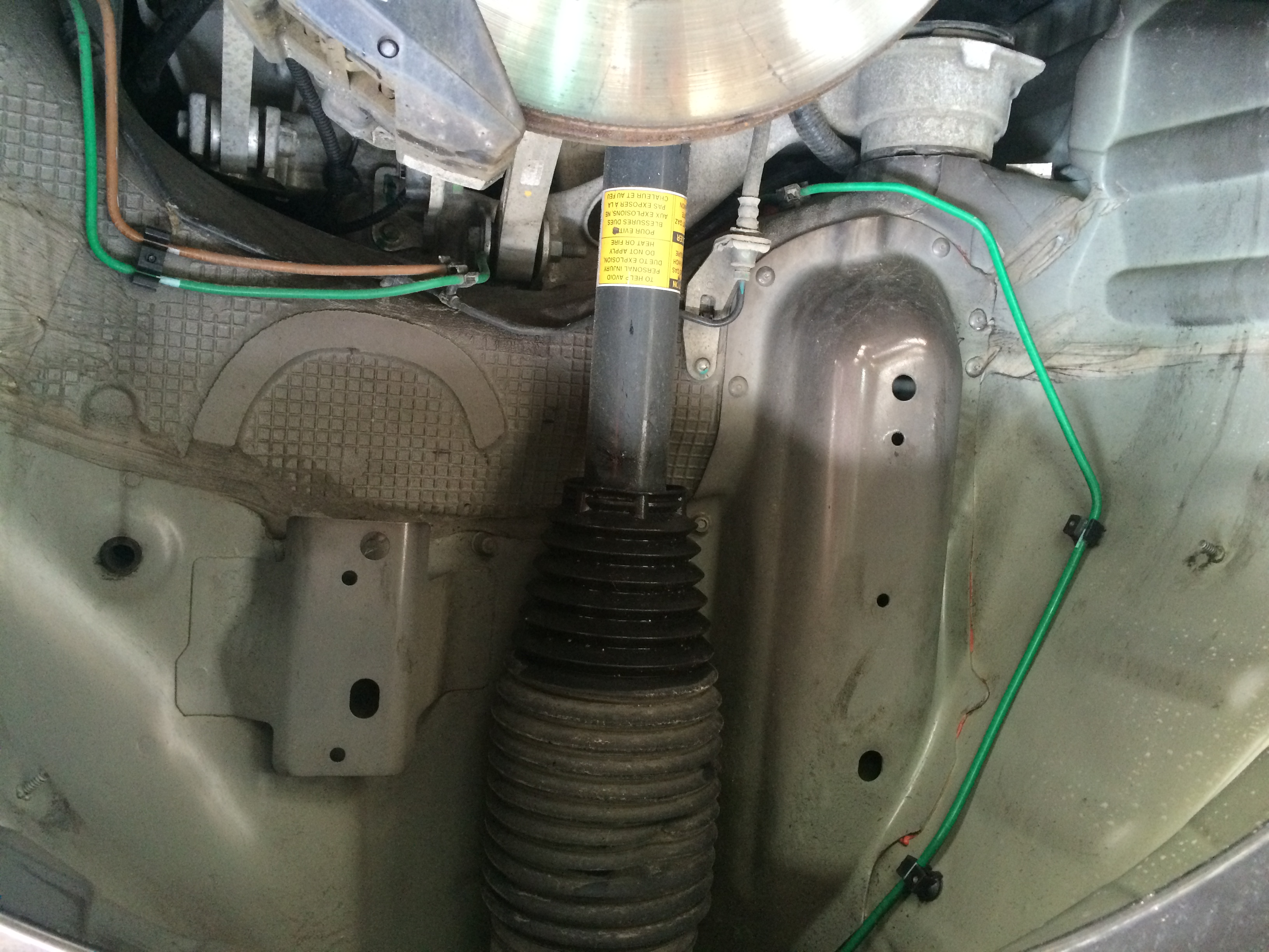

Jeg nåede at lydisolerer dørene i Vejle i lørdags og kom igennem skærmkasserne i dag.
StP på allerførst:
og herefter penslet over med dimitrol heavy duty:
Jeg var ikke fedtet med nogle af delene...
...har ingen ide om, hvorfor den smider billederne på hovedet.
