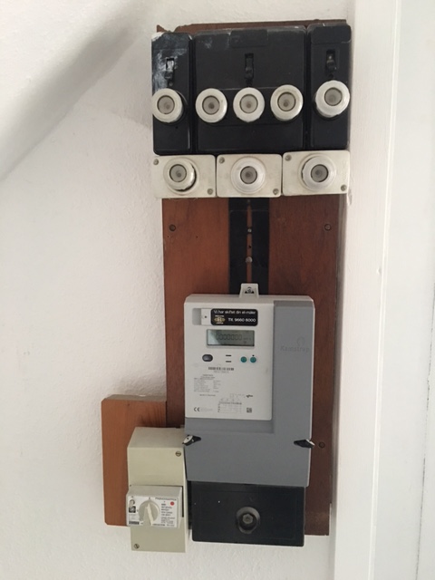

Din tavle som du har på loftet fejler sikkert ikke noget selvom det er "noget gammelt lort".
Det er en typisk installation i rigtig mange huse endnu. Kun træls når smeltesikringerne skal skiftes.
Du kan evt. tage et foto af din stikkontakt i garagen sammen med det medfølgende ladekabel til bilen.
Så er det nemmere at komme med en anbefaling til hvad du bør gøre.

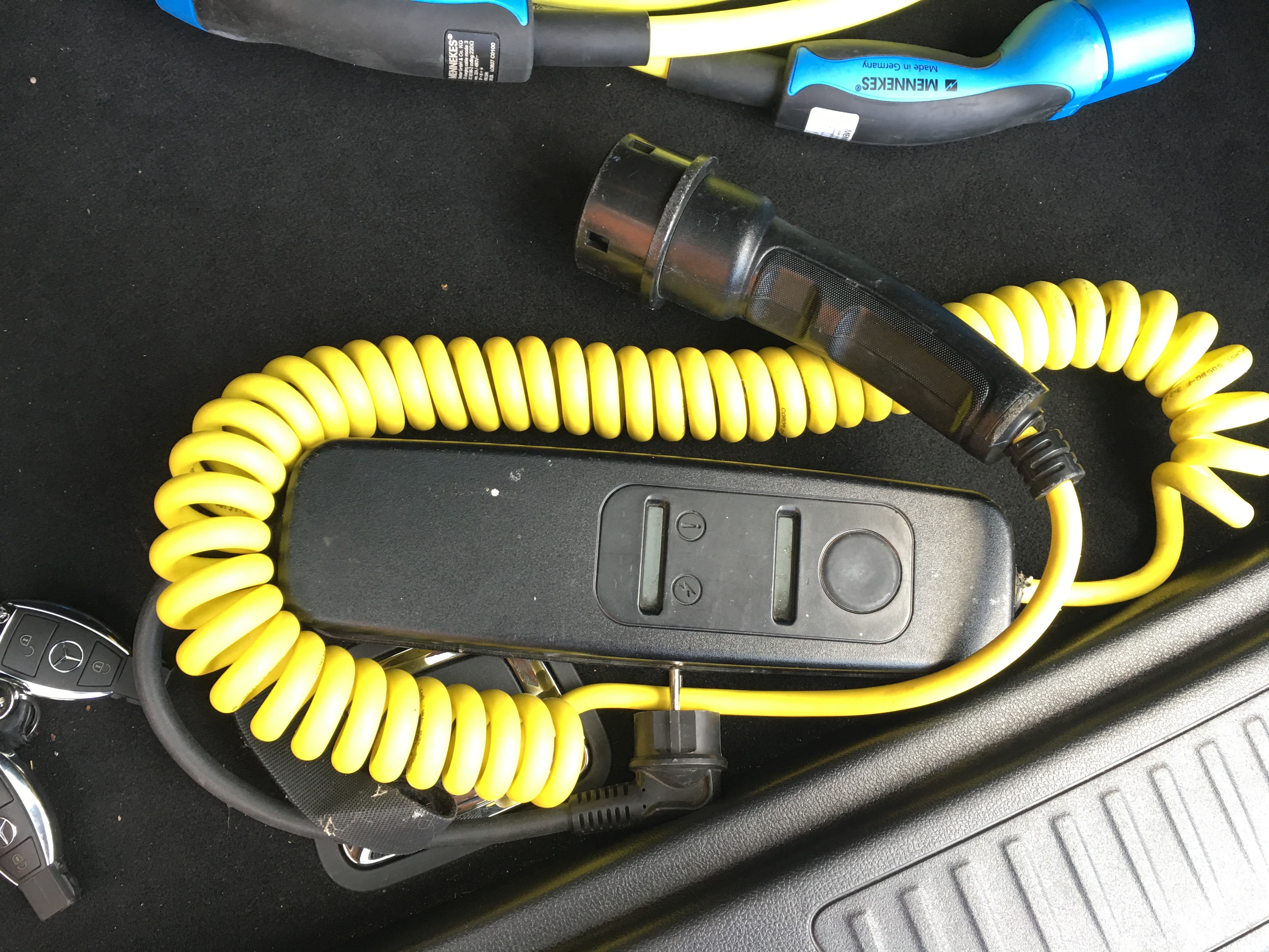

Vi skal ud at hente bilen i eftermiddag så ligger jeg lidt billeder ind når den er kommet hjem. Opladeren der følger med ligner alle de andre mobile opladere men har altså kun et helt normalt stiv på. Der står 230V / 13A på den.

Stikkontakten er helt normal og ledningen hen til kontakten ser rimeligt tyk ud. Garagen står ca 6m fra huset. Men der er nok mindst et ledningstræk på 10m fra tavlen.

det ser ud til at din bil har en 1 faset lader på max 32A, og måske lidt mindre.
det er der flere af de tyske biler der har, og det er en meget skæv belastning.
så din ladebox på 13a kommer du langt med.
det type 2 kabel du har er 1 faset 32A
så med den inst du har bliver det max 16A. det er det dine tarifsikringer er på.
i det nye hus vil der være 25a eller 32a i kabelskabet som er max strøm

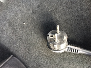

Det kunne godt ligne et Schuko stik (med jord)
Har du et foto hvor benene peger ind mod kameraet ?

det ligner et schuko stik, (tysk bil-tysk stik) og der skal jo en jordforbindelse til for at sikre bilen imod berøringsfare.
noget helt andet er at din inst. tyder på at huset er fra før 1973, hvor jord måtte udelades i stik, hvis der var et hfi relæ.
derfor er det ikke en selvfølge at der er jord i en stikk, selvom der er et jordhul i din stikk.
dit ladekabel vil ikke tænde hvis den mangler jord.
så test det med den.

Den lader jeg har sendt billede af lader vel 230v / 13A med andre ord en ladetid på ca. 10-12 timer. Der er så mulighed for at skrue ned for den lader hvad den så gør ved ladetiden kan jeg ikke helt læse mig frem til.
Den ser sådan her ud.

Umiddelbart tænder laderen fint og lyser grønt alle de rigtige steder. Har dog ikke turdet at stikke den i bilen endnu. Skal lige sørge for at jeg har sikringer nok hjemme :-)

ja det er et Schukostik med jord i midten. Med en adapter kan du få jordforbindelse hvis det er tilsluttet i kontakten på væggen
