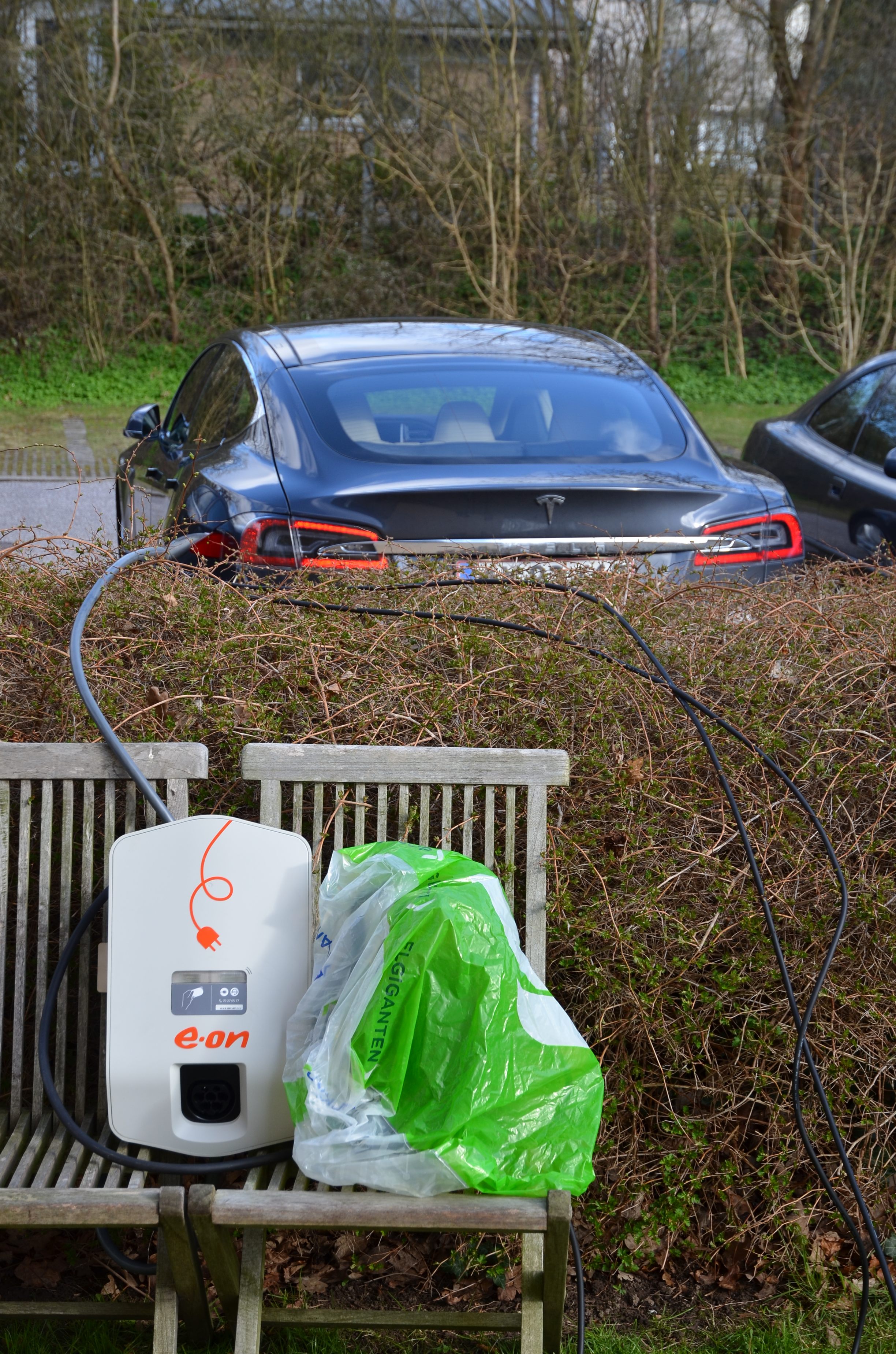

Kan man tag EON laderen med til sommerhuset i Sverige, hvis man har det samme røde 16A stik der som hjemme?
Ja, du kan tage boksen med overalt:-) Den er dog bestemt ikke lille og transportabel:-( Faktisk kan den køre på blot én fase, så hvis man køber for 96 kr stik og kabel i Harald Nyborg, kan den forbindes til enten standard dansk 230V + Jord stik eller Shuko til Europe/Sverige. Billedet viser en overordentligt midlertidig opstilling, som jeg har brugt op til 9A ¨ 2kW. Brænder ikke noget af og alt rigeligt når man er på ferie og har masser af tid. (Emnet under den grønne plasticpose er en 3 x 1,5 kvadrat kabeltromle)

Interessant, er det L1 den skal køre på, hvis man blot har én fase til rådighed?
Ja, ligesom UMC'en. Strømmen bruges til at drive EVSE'en der aktiverer kontaktoren, så strømmen flyder igennem.
Og hvordan fungerer det i praksis - boksen skal sende informationer til eon - kan den det fra udlandet..?
Ja, L1 (eller R i RST systemet) På EONs support side står faktisk at Type2 boksen IKKE kan køre på én fase, men EON forsikrede mig på Mail at det ville virke, men ikke var optimalt. I øvrigt kunne jeg ikke finde på at anvende den i Sverige for hvem skal den snakke med, men gerne i et dansk sommerhus:-)
