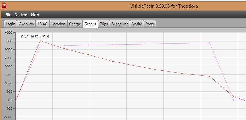

Ditto: S70D, 24/12-2016 13:51, Fra 15 - 70%. Peak ved 17%: 319V x 352A = 112kVA ~112kW
PS: Med mindre jeg Accelererer og Regen'er kraftigt lige inden indkørsel til SUC, er mit batteri ikke rigtigt varmt ved motorvejskørsel på denne årstid. Ville være ret informativt med en Batteri Temperatur i display!
