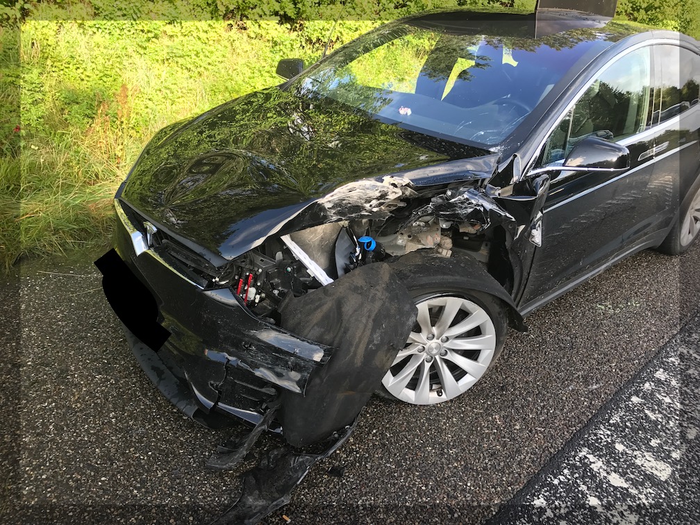

Som nogle måske nok har set har der holdt en Tesla Model X i nødsporet ved Randers i dag.
Det var vores. hustruen overså, at bilerne foran stoppede på motorvejen og det gjorde bilen så også, altså overså at de stoppede. Med det resultat at hun når at dreje lidt ud til højre, men rammer bilen foran så fronten bliver godt ødelagt.
Ingen kollisionsalarm, eller nødbremsesystem reagerede... Til gengældt skabte det en ca. 8 kilometer lang kø, og Sønderjyske nåede trætte frem til kampen mod Hobro, som Hobro så vinder :-)
Konen har det efter omstændighederne ok, både hustru og børn blev kørt på skadestuen. Men alle er hjemme igen. Jeg har nogle billeder jeg kan poste senere. Bilen skulle have været bugseret til Crashpoint i Århus, men der var lukket så den holder nu i en garage ude ved Falck, også i Århus.
Men jeg skal da godt nok lige love for at det skabte kø, at det var en Model X der holdt derude. Jeg var selv lige kort forbi for at hente nogle værdigenstande i bilen inden Falck fik den væk. Og mange var jo ved at støde sammen fordi de både skulle kigge OG tage billeder. Helt ufatteligt...!

Først of fremmest godt at alle slap fra uheldet i god behold.
Men dernæst.. Kan du ikke give en tilbagemelding hvis du får afklaret med Tesla hvorfor i alverden der ikke var automatisk nødbremsning - det ville da være rart at få afklaret om det er en mere generel fejl i softwaren..

Ja det er meget skræmmende at den automatiske nødbremsning ikke virkede.
Men Tesla betaler vel skaden når nu bilen var defekt/oversolgt ?

Jævnfør min manual..
Så bremser AEB ikke bilen ned til 0 km/t. Den tager toppen af farten for at reducere sammenstøddet. Men er IKKE designet til at forhindre ulykkken som sådan.
Styre-input, f.eks. at man forsøger at undvige. Det vil slå AEB fra, da man dermed overtager kontrollen med køretøjet.

When Automatic Emergency Braking applies the brakes, the instrument panel displays a visual warning and you'll hear a chime. You may also notice abrupt downward movement of the brake pedal. The brake lights turn on to alert other road users that you are slowing down.
When Automatic Emergency Braking has reduced the driving speed by 25 mph
(40 km/h), the brakes are released. For example, if Automatic Emergency Braking applies braking when driving at 56 mph
(90 km/h), it releases the brakes when the speed has been reduced to 31 mph (50 km/h).
Automatic Emergency Braking operates only when driving between 5 mph (8 km/h) and 85 mph (140 km/h).
Automatic Emergency Braking does not apply the brakes, or stops applying the brakes, when:
• You turn the steering wheel sharply.
• You press the accelerator pedal.
• A vehicle, motorcycle, bicycle, or
pedestrian, is no longer detected ahead
Kiefer Sep 11 '17
Da man formegentlig altid vil forsøge at styre uden om en ulykke er det automatiske nødbremsesystem reelt ubrugeligt...
Da vi var på vej hjem fra skadestuen var jeg næsten ved at overse en bil med trailer der holdt for rødt, men vores Model S kom ret hurtigt med en rød advarsel og en meget høj bip lyd. Min hustrus reaktion udover at skælde ud over jeg ikke holdt øje med vejen ;-) var, at den advarsel og lyd havde godt nok ikke været der i vores Model X...
lauz
lauz Sep 11 '17
Kan man styre, så kan man vel også bremse?
AEB griber ind hvis man ikke selv når at reagere. Men samme sekund man viser man selv er 'herre' over køretøjet? Så overtager man selv kontrollen igen.
Hvilket er fint i min bog.
Bilen bremser ikke hurtigere af der er 2 der hopper på bremsen. Og hvis man vil lave undvige-manøvre? Så skal bremsen slippes inden manøvre. 101 til køreprøven. Brems - undvig - brems.
