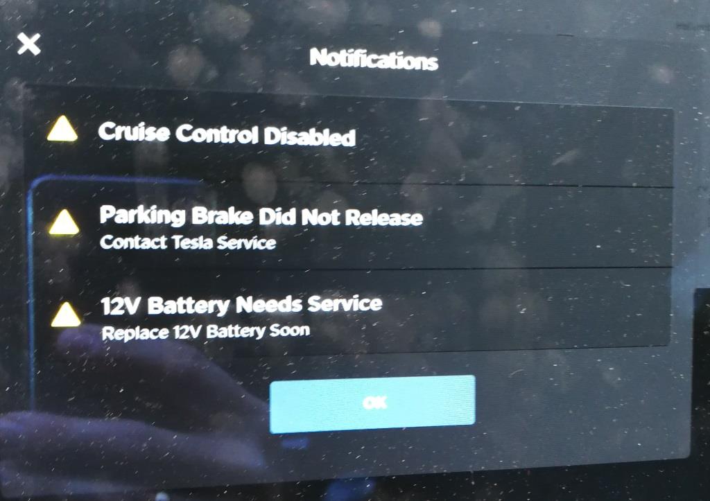

Dagen efter fik jeg så den formøse 12v fejl. Så jeg har et fint udråbstegn på min skærm hele tiden :-)

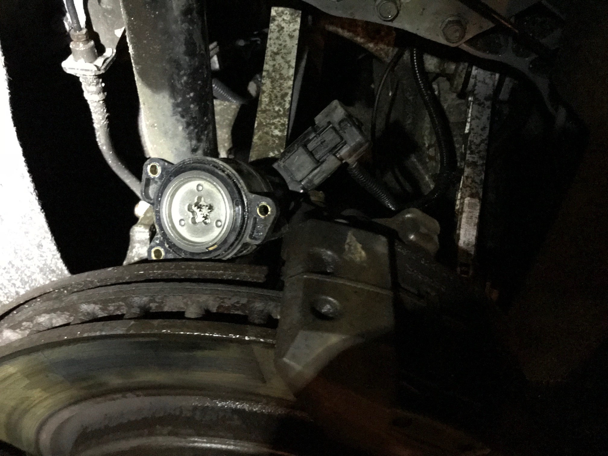

Bum bummelum, så fik konen "Parking Brake Did Not Release" da hun skulle hjem fra arbejde i dag. Hun sagde at den også hang lidt i bremsen da hun skulle starte, men det forsvandt ved at kører lidt frem og tilbage.
Bil: S85D udleveret fra Tesla i Aarhus i midten af december 2015, 155K km på triptælleren.
Jeg kikkede på bilen da hun kom hjem. Gentagende gange med Drive / Park og Tow-mode / Tow-mode off gav ikke rigtig resultat. Den kom stadig med fejl. Ved at lytte på baghjulene mente jeg at højre side ikke længere sagde den rigtige lyd. Bilen op på dunkraften og ganske rigtig, højre baghjul kunne dreje rundt selv om bilen stod i Park.
Baghjulen blev taget af og el-motor til håndbremsen blev set efter. El-stik så ud til at være intakt.
Motoren blev efterfølgende demonteret. Dette gøres ved at løsne 3 stk. Tx25 skruer. her hjalp et spejl og en lille skruetrækker til at oprense skruehullet.
Selve den 5-vinget skrue der sidder på caliberen kørte fint rundt.
Der var en hel del slør i planetgearene, især ved det midterste lille tandhjul. Der så dog ikke ud til at mangle tænder eller at der var revner i de hjul jeg kunne se. Det undrede mig, at der ikke var mere smørrelse mellem tandhjulene. Jeg havde forventet at se blot en anelse tynd olie på kontaktfladerne.
Med motoren demonteret blev bilen sat i Tow-mode / Tow-mode off. Ankerpladen yderst drejede lystig rundt, dog hele tiden med uret, uanset om håndbremsen blev aktiveret eller deaktiveret.
El-motoren blev monteret igen, og Tadaaaa fejlen på håndbremsen var væk. Om dette er et permanent fix eller om fejlen komme igen inden for nærmeste fremtid ved jeg ikke. Er der ivrig nogen, som ved hvordan el-stikket afskilles? Jeg fik fjernet den røde sikring, med efterfølgende var de ikke rigtig noget som ville give sig, selv om jeg trykkede på den sorte sikring.

Du skriver, at du har kigget, lyttet, drejet på hjulet, taget hjulet af, demonteret elmotor til håndbremsen, kigget på nogle ting og undret dig, og endelig samlet det hele igen. Men hvad har du egentlig lavet, som skulle have fået det til at virke igen?
Er det lidt ligesom, når Windows ikke rigtig virker, så slukker man bare computeren og genstarter, så kan det være, det på mystisk vis virker igen?
@MOS
Du har helt ret, der var langt mere fejlfinding end reparation over problemet. "Tesla ME": Stop bilen, alle ud og luk og lås, så er den klar igen ;-)
Jeg tror at problemet skyldes planetgearet. Som sagt kunne det mindste tandhjul I midten give sig en del til alle sider og der var intet smørelse på kontaktfladerne. Det kunne være at tandhjulene var kommet til at "ride på hinanden" eller at aftastning for bremseklodser inde/ude ikke skete korrekt. Jeg ved ikke om dette måles via moment eller antal omdrejninger eller ?. Alt andet lige, så fik planetgearet mulighed for at køre en del omgange uden belastning.
Når jeg valgte at skille bremsen af skyldes det to ting. Dels ville jeg se om et af tandhjulene var ødelagt - det lader til at Tesla har problemer med tandhjulene på nogle af bilerne og dels ønskede jeg ikke at håndbremsen ved en fejl låste hjulet, så jeg ikke kunne komme på værksted.
Der har ikke været problemer I dag, bilen har aktiveret og deaktiveret håndbremsen som normalt.
