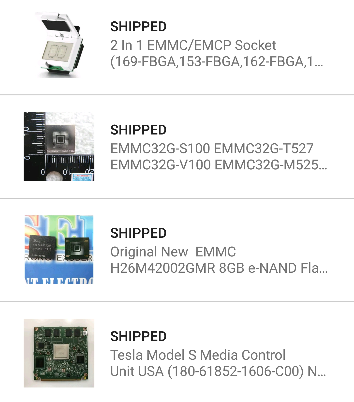

Ja.. Jeg har købt et VCM kort fra en Model S af en Ukrainer, socket til at aflæse eMMC, ny eMMC for 60kr incl levering og en reflow station. Wish me luck.

Jeg planlægger at øve mig ved at tage chips af nogle ram moduler osv. Jeg har også købt en USB uden eMMC til 10kr, så kan jeg da starte med at øve mig med at lodde en eMMC på den.

VCM er købt som defekt med beskeden "Stopped working after updating the firmware"
