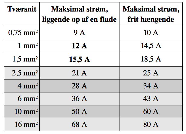

EDIT: Læste lige igen og retter til. Hvis Wall Charger er indstillet til 32A og man har en 3x32A sikring skal man op i 6mm2 ledning. Man kan stille Wall Chargeren til 3x16A, 3x25A og nogle andre mere obskure størrelser, størrelsen skal være samme eller mindre end sikringen således at man ikke bryder denne. Ledning og kvadrat skal afstemmes:
32A: 6mm2
25A: 4mm2
16A: 2.5mm2
Hvis prisforskellen er lille for dig så gå op i kvadrat, det reducerer tab, hvis der er langt så gå gerne op i kvadrat.
Forhold mellem kvadrat og tilladelig strøm kan ses her, man bruger "normale forhold"  http://cubus-adsl.dk/elteknik/opslag/stroemvaerdier_pvc.php
Forummets indlæg er redigeret af mbk Mar 6 '19

Jeg snakkede med en elektriker i dag, jeg kunne ikke vælge 5x4mm2 da han sagde at den stort set ikke blev brugt, så 5x2.5mm2 vs 5x6mm2. Prisen incl moms er ca 23kr/m vs 39kr/m, jeg skulle ikke bruge så mange meter så napper 6mm2. Man kan sikkert finde bedre priser, H&N har 50m 2.5mm2 til knap 500kr, men skal ikke bruge så meget.

Ud fra din tabel kan et 2,5 mm2 kabel klar 21 A, så altså pænt over de 16 A, der er behov for. Så selv hvis det ene kabel er defekt eller frakoblet, burde det fungere uden problemer. Det var bare en kreativ idé til hvis man overvejede at gå en dimension op, men hvor det ikke var strengt nødvendigt. Så kan man parallelforbinde 2 kabler, hvis man alligevel kan få dem billigt.
