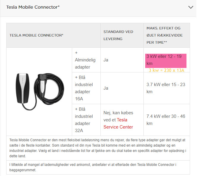

Jeg har talt med Tesla og efter mange omveje så er de kommet frem til at jeg med den almindelige 3 pin (2-pin + schuko adaptor for jord, 230V, 13 A gruppe) kun burde kunne få de 8A!. Jeg synes det lyder underligt.  I føge Teslas egne hjemmeside (se nedenfor) burde jeg kunne få 13A og 3 Kw. Er der nogen af jer der har prøvet at tilslutte til almindelig 230 V stik og se hvad i får af lade hastighed? Er der nogen der har prøvet at sætte det blåstik på? Og fik i der 16A?
Jeg synes også, det lyder underligt. Jeg køber den ikke! Det burde være muligt at få 13 A med mormor-adapteren og 16 A med den blå. Prøv evt. at vente et par minutter, måske skruer den op efter lidt tid. Hvis ikke, så hælder jeg til, at der er problemer med din elinstallation. Så prøv at lade et helt andet sted og se, om du ikke kan få den op på 13 A med mormor-adapteren. Jeg vil dog ikke anbefale at lade med 13 A i længere tid ad gangen, skru gerne ned til 10 A, så du ikke rister installationen. Et blåt kraftstik burde dog uden problemer kunne trække 16 A vedvarende, da det er bygget til høje belastninger over lang tid.

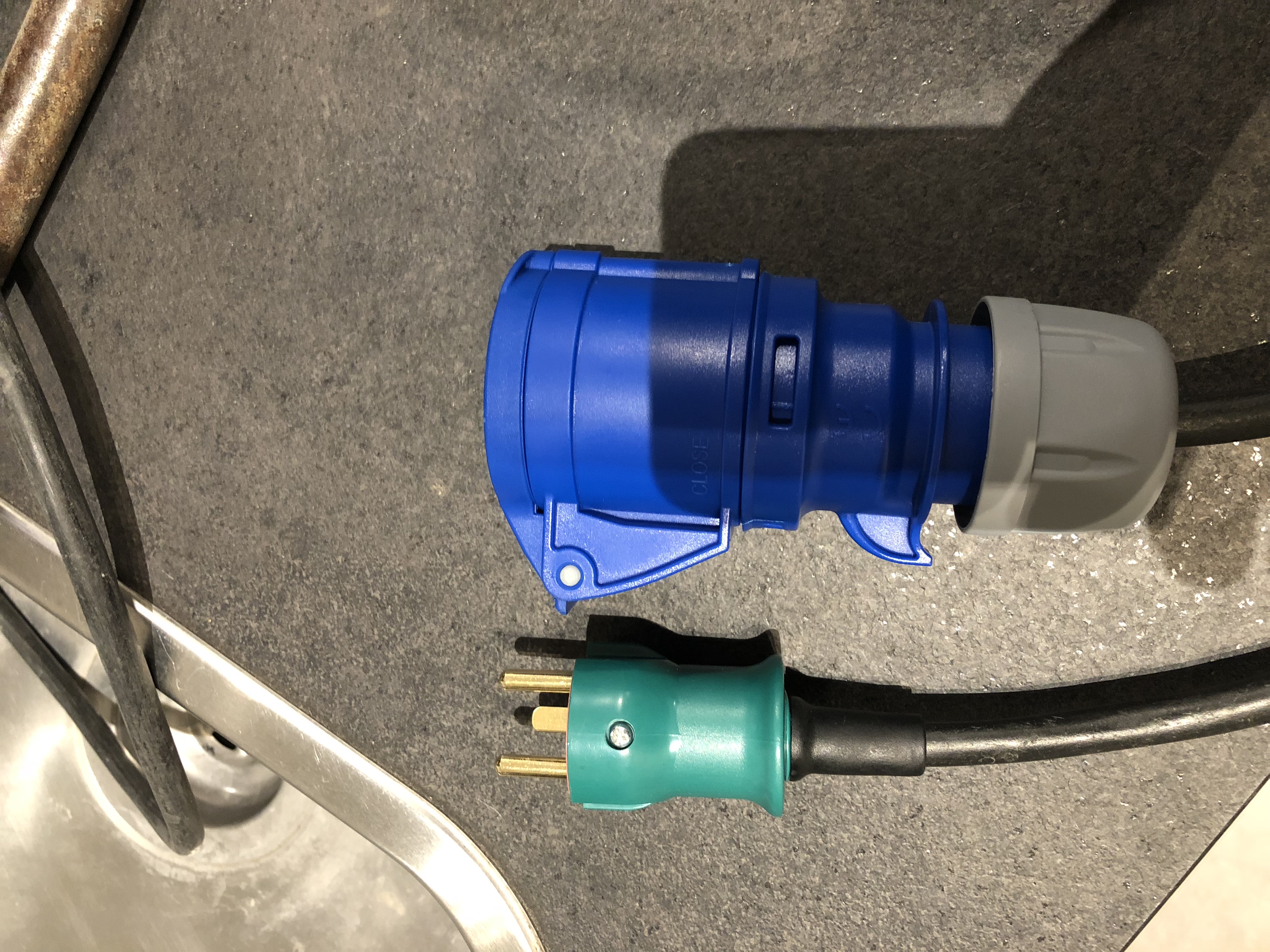

Så fik jeg den op på 3 kw og 13A!! Var lige en tur i Harald N, købte stikkene på billedet og satte dem sammen med 10m 3x1.5mm2. Altså må laderen vide om den er på mormorstik eller industristik. Det medfølgende mormorstik er vist lige til at kassere.

når du bruger denne løsning, kan MCU kun se at der er 16A cee i den anden ende.
det fungerer, men er ikke efter bogen.
en ledning skal have samme type stik i begge ender, medmindre den er max 25 cm.
så hvis det skal være helt ok, skal du have en kort adapter, med 2 forskellige stik og en lang forlængerledning med 2 cee stik(han+hun).

Jeg kan tilslutte mig, at jeg heller ikke kan komme over de 8amp med mormorstik.. Og det virker til at være det de fleste oplever.. Bare sjovt at de skriver noget andet på hjemmesiden.

men det er nemmere at montere 2-3 adaptere selv.
nogle stykker 25 cm ledning 3x1,5mm med cee hun i den ene ende, og et han stik i den anden ende, af god kvalitet(min 10A). fx: 1 stk. dansk jord stik, 1 stk. schuko (Tysk-Hollandsk)og hvis det er et schuko stik med pindjord ( hul i stikket ), dækker den også Belgien og noget af Frankrig.
hav en extra stump med, som er monteret med cee stik.
så kan du altid montere et lokalt han stik på den.
den lange ledning med cee i begge ender, skal så kun bruges når bilen står for langt fra stikket.
