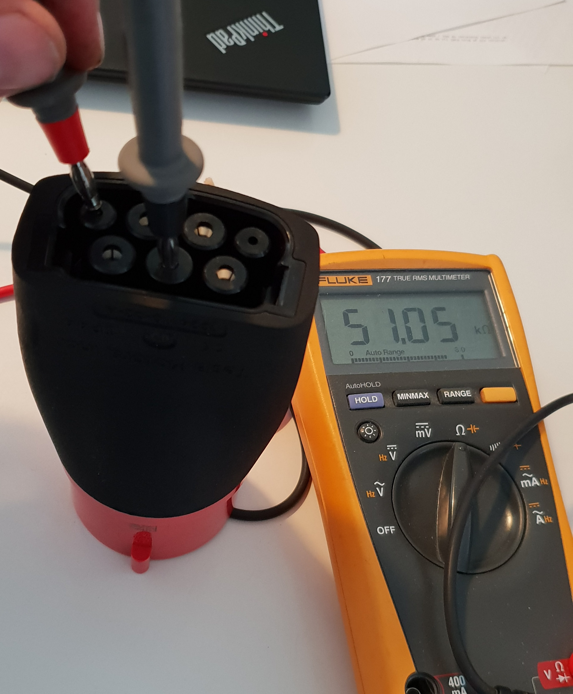

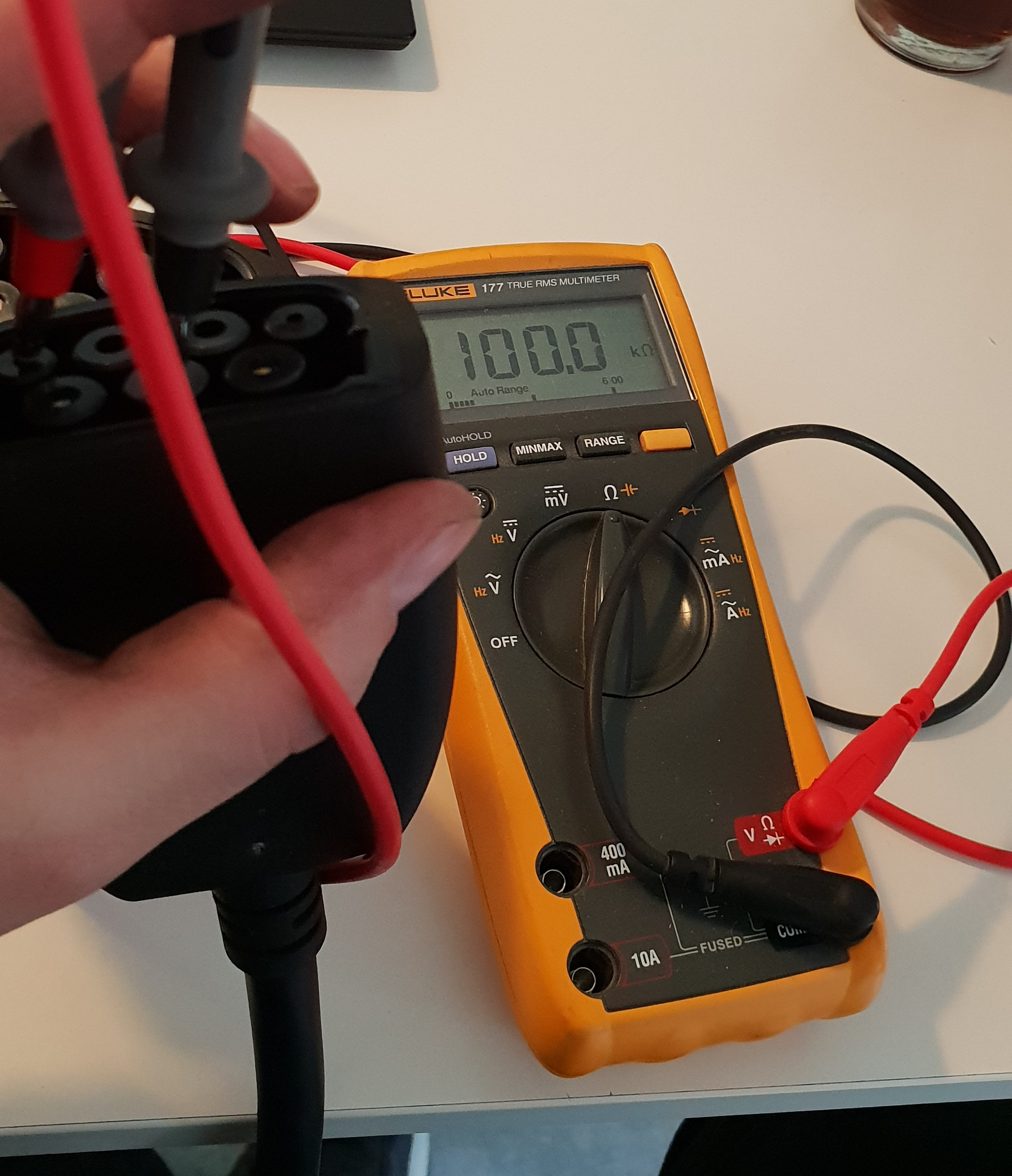

Hvis her er nogle med et voltmeter der vil måle deres forskellige adaptorer mellem hvad der ligner en test pin(s) og jord, umiddelbart selvforklarende fra billederne.
Jeg har målt modstanden på et dansk stik med jord aka. mormor lader til 100k og et tre faset rødt til 51k
Her er DK med jord 1030034-02-B
Her er tre faset 16A 1024110-02-A

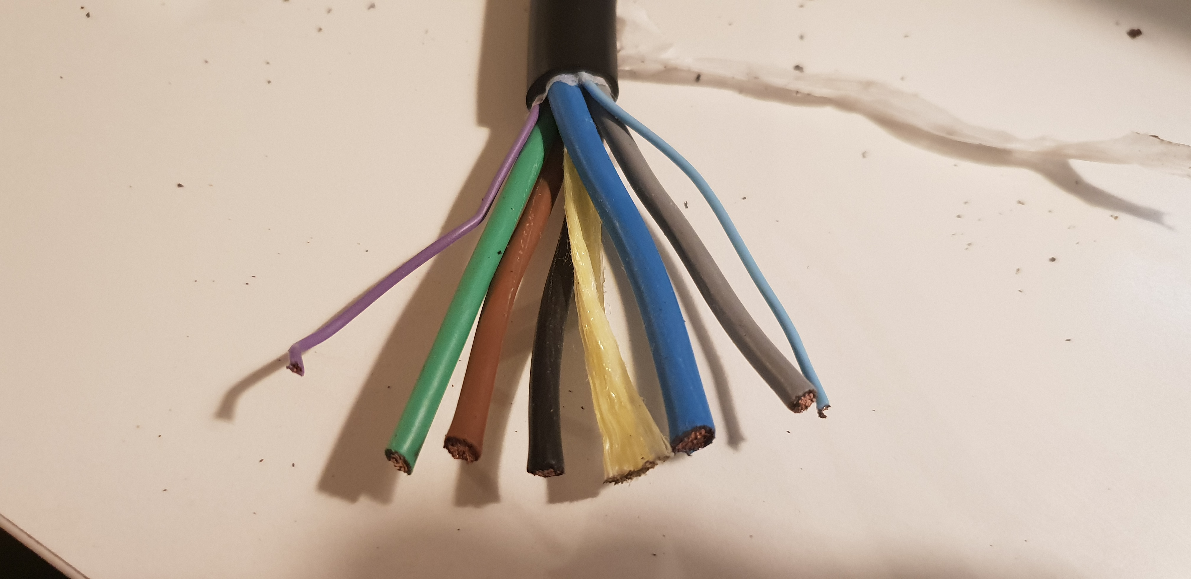

Ledning mellem UMC og adaptor
Jeg navngiver dem:
L1 - Brun
L2 - Sort
L3 - Grå
N - Blå
Jord - Gul/grøn
Test1 - Lys blå
Test2 - Lilla

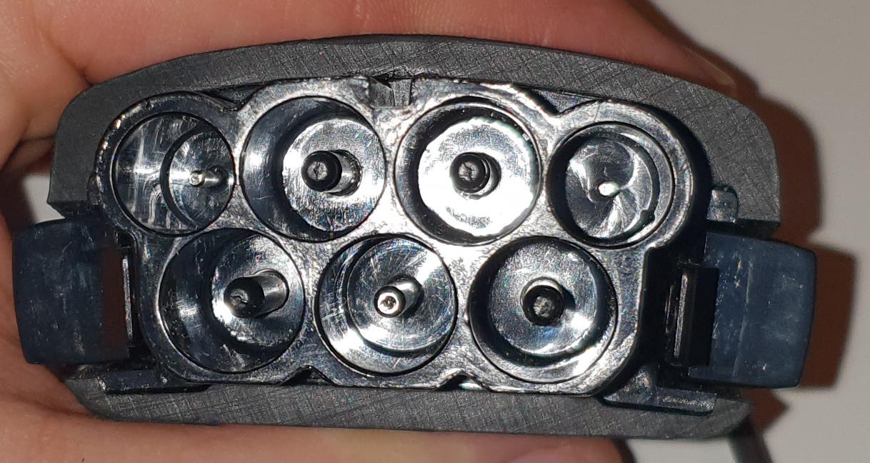

Stikket på UMC
Pins er:
Test1, L2, L3, Test2
L1, Jord, N

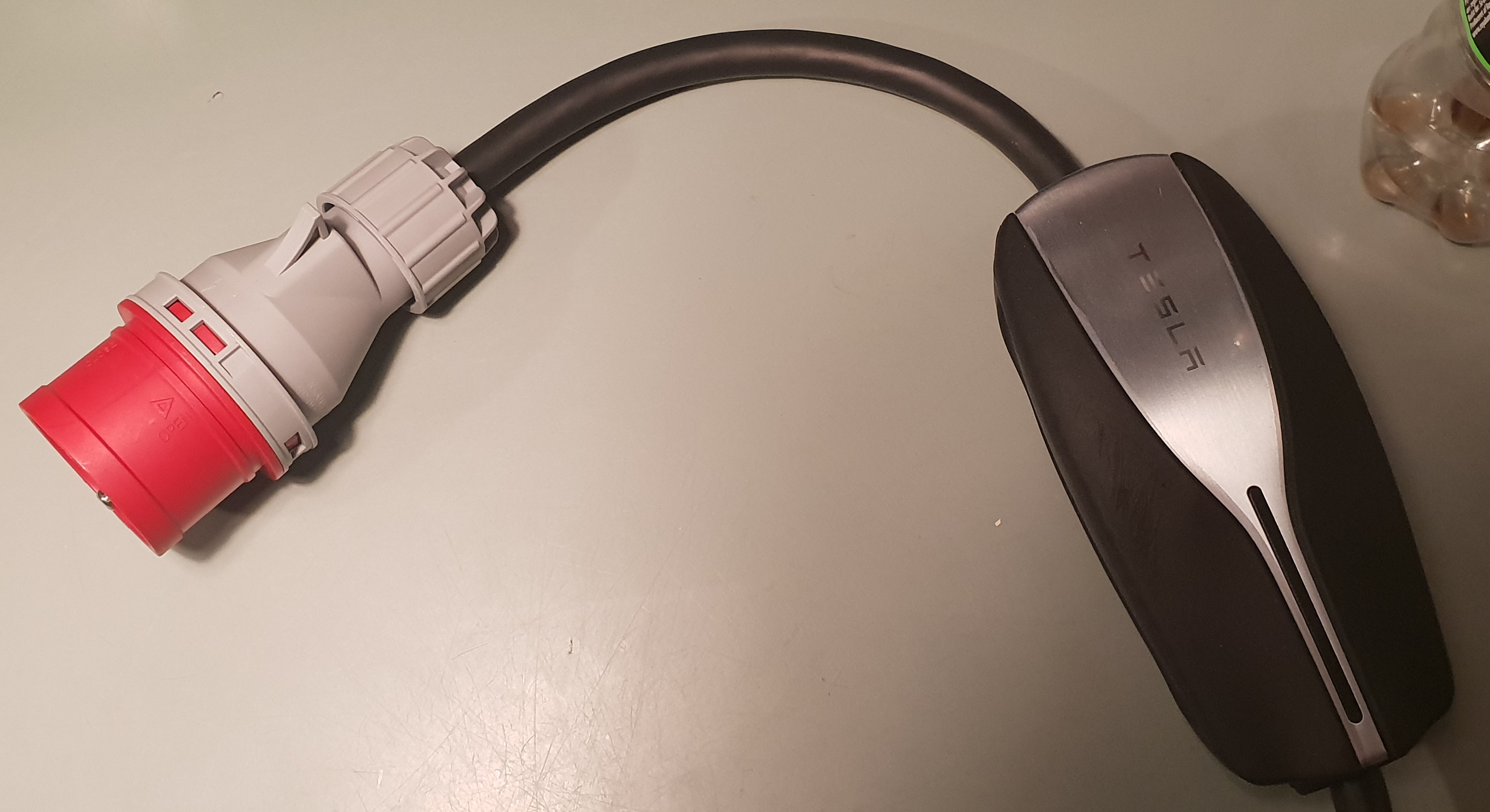

Et par andre målte også 51k, så gik igang med adaptor, så her er min Franken-UMC
Og hurra, endelig 11kW ladning
Skal siges at UMC var erklæret defekt og måske senere får fejl, ville nok ikke sætte et 29kr stik fra Biltema på en sprit ny UMC. Men Tesla vil have 1100kr for den røde adaptor og jeg mistænkte stikket på UMC at være defekt grundet misfarvning på pins.

Kan nævnes at blå 32A adaptor måler er 20k Ohm og UK 10A måler 200k Ohm, 13A Schuko har samme modstand som det danske stik.

Jeg satte modstand på 51kOhm mellem den lilla ledning og jord inde i det røde kraftstik. Det snyder UMC'en til at tænke at der sidder et 16A tre faset stik på den.

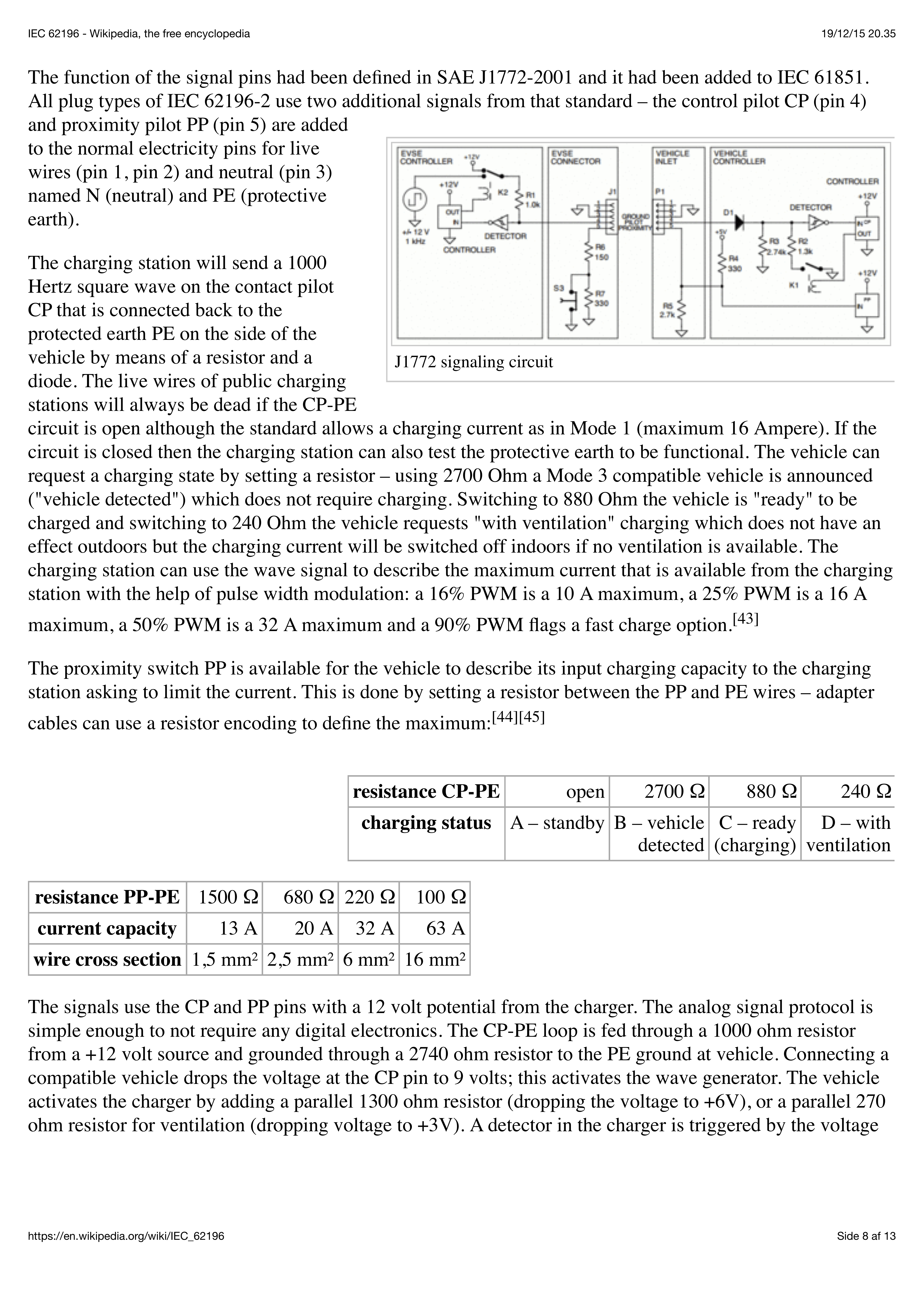

CanEl Mar 3 '19
her er et udsnit fra nettet.
det er en standard, så hvis der er anden modstand i tesla stikket kører de egen standard internt i UMC.
søg på "IEC 62196" i Wikipedia.

CanEl Mar 3 '19
det er jeg klar over, men det kunne være samme standard.
jeg har målt mine adaptore efter, og de måler også 51k og 100k.
så tesla bruger sin egen standard internt.

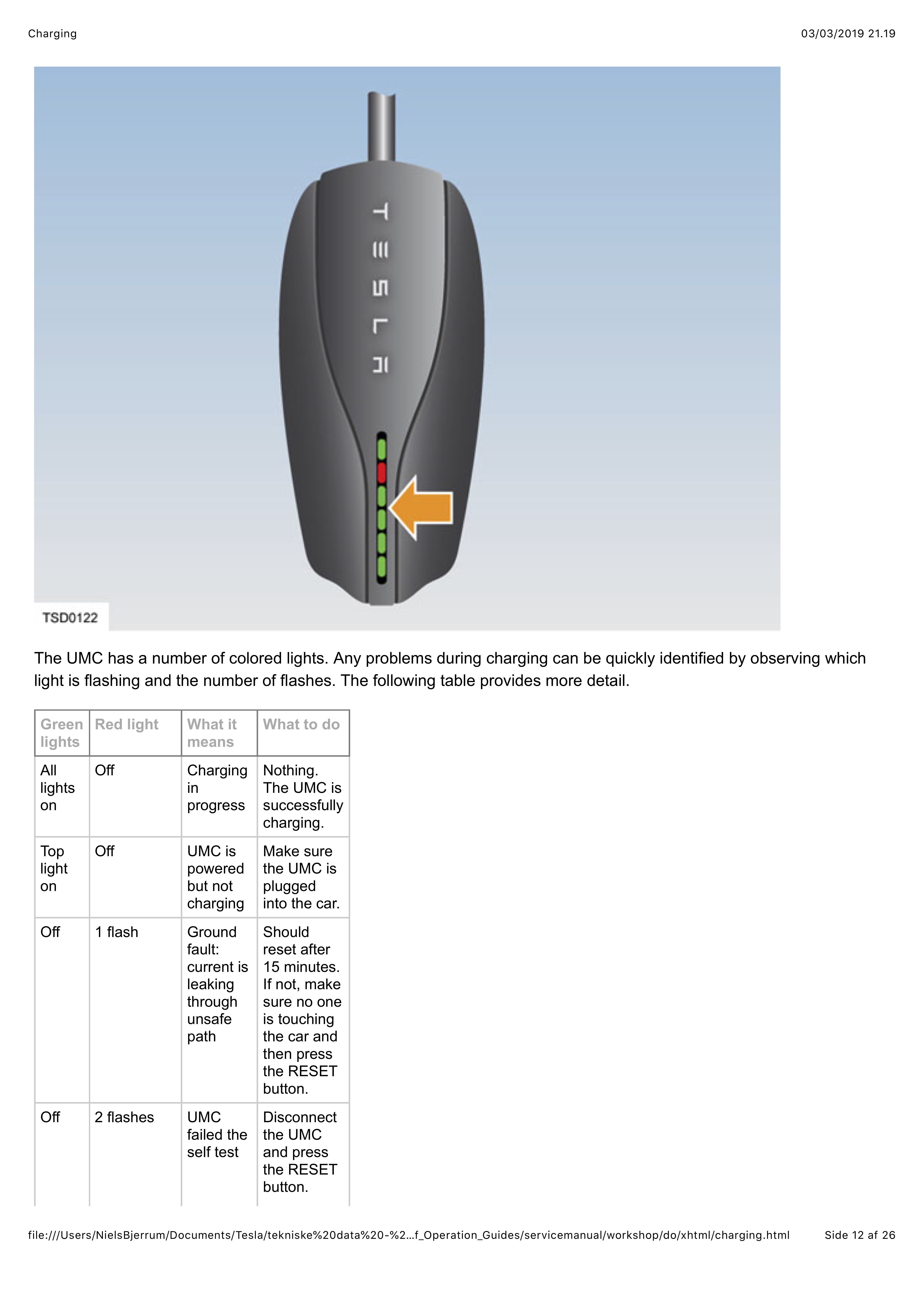

hvordan lyser/blinker dioder på UMC?
de fortæller også status.
der sidder en lille renset knap på undersiden. har du prøvet den?

Lyser bare grønt, blinker ikke eller noget. Jeg har trykket reset, men har ikke lige fået noget ud af det.

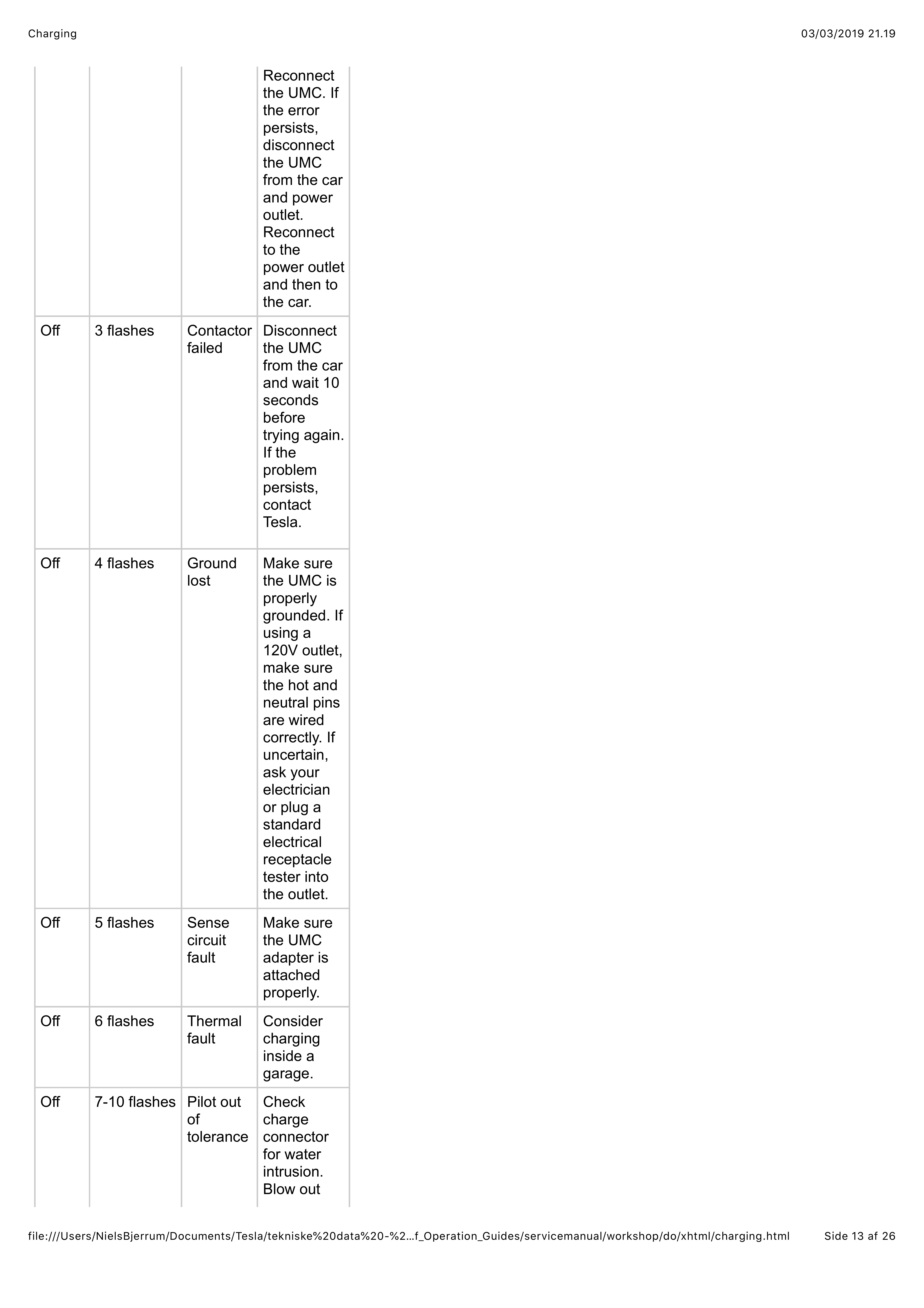

vedhæfter en forklaring til lys i UMC.
hvis UMC er ok, skal der ligge 9-12v på testben, når lader er klar.
Forummets indlæg er redigeret af CanEl Mar 3 '19

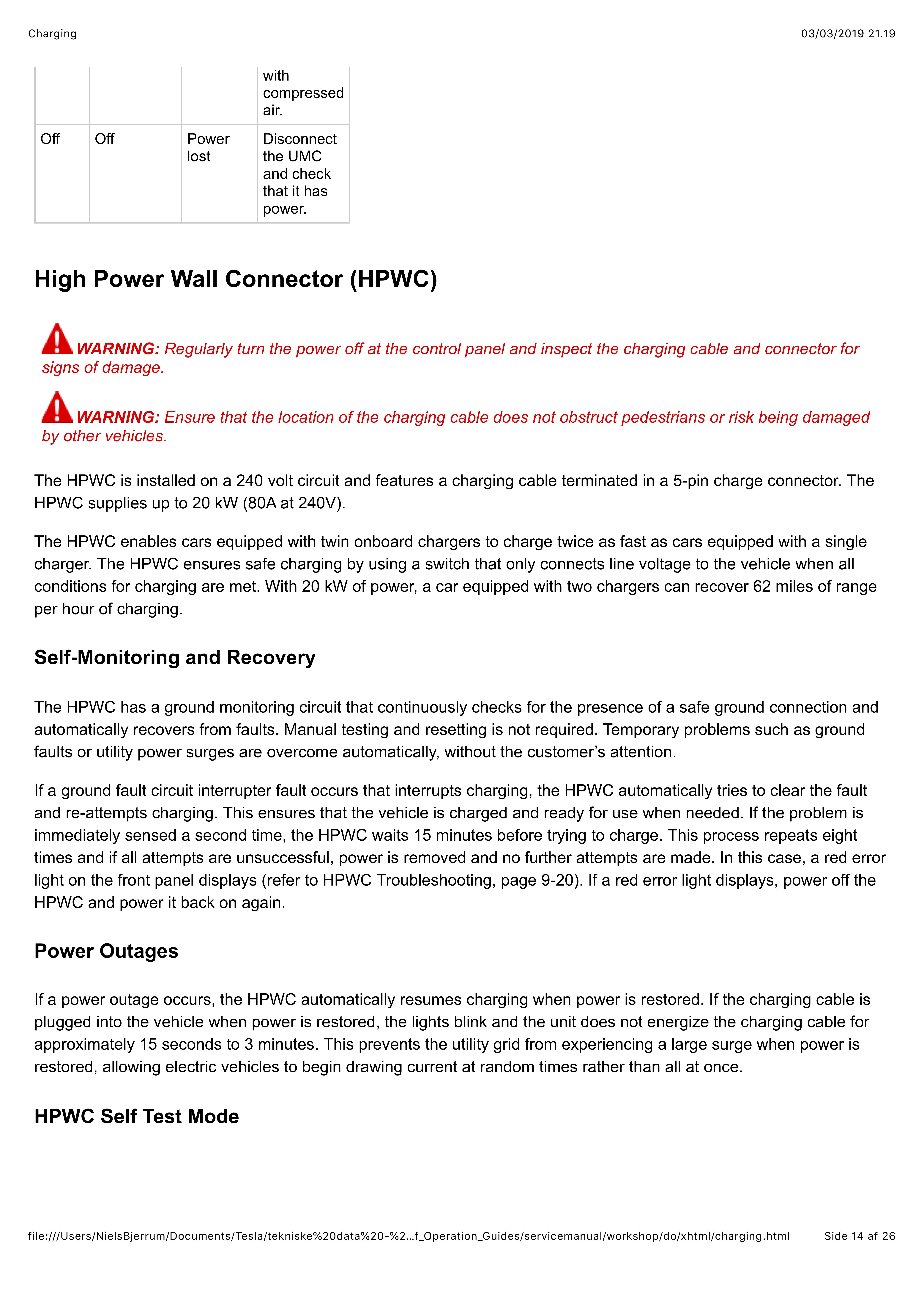

DeaconWP Mar 3 '19
Ja, mangler der Jord ind til UMC, blinker den 5 røde blink.
Og du har ret i, at der har været kommunikation til bilen, for at den skriver ready to charge.
Din nye fejl kan være, at det er relæet i UMC, der ikke trækker, eller sender spænding ind til bilen. I hvert fald mangler der nok på L1 ind i Type 2 stikket.
CanEl Mar 4 '19
at den skriver "ready to charge" siger intet om at laderen virker.
sæt en 1k modstand mellem jord og PP i ladeporten, så skriver bilen det samme.
det betyder kun at den har opdaget et stik i ladeporten, og hvor meget det kan levere.
der skal være næsten 12V DC på CP til jord i stikket fra laderen.
det er den spænding som bilen kommunikerer med laderen med.
bilen trækker spændingen ned til 9V som starter orcilatoren i laderen.
dette ændrer testspændingen til vekselspænding på CP.
bilen trækker så spændingen ned til 6V, men kun i den ene halvbølge af vekselspændingen.
dette starter ladningen.
hvis den trækker strøm i begge halvbølger, ligger den i en vandpyt eller lign. og vil derfor ikke lade.
derfor mål spænding på CP fra UMC.
hvis der ikke er 12V er ledningen afbrudt.
en grøn diode i UMC = klar til ladning.
så jeg tror ikke den får besked på CP.
når du kender automatikken her, kan du måle dig frem og simulere stik i bil.
sæt en 730 ohms modstand i serie med en diode, i type 2 stikket fra UMC mellem CP og jord, så tror den at bilen siger ok til ladning. dioden skal lede mod jord.
håber at den hjælper dig til at forstå systemet.

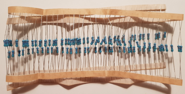

Jeg har købt 100stk 51k modstande, de svinger godt nok 1-2%.
Hvis nogle mangler et par stykker så sig til.
