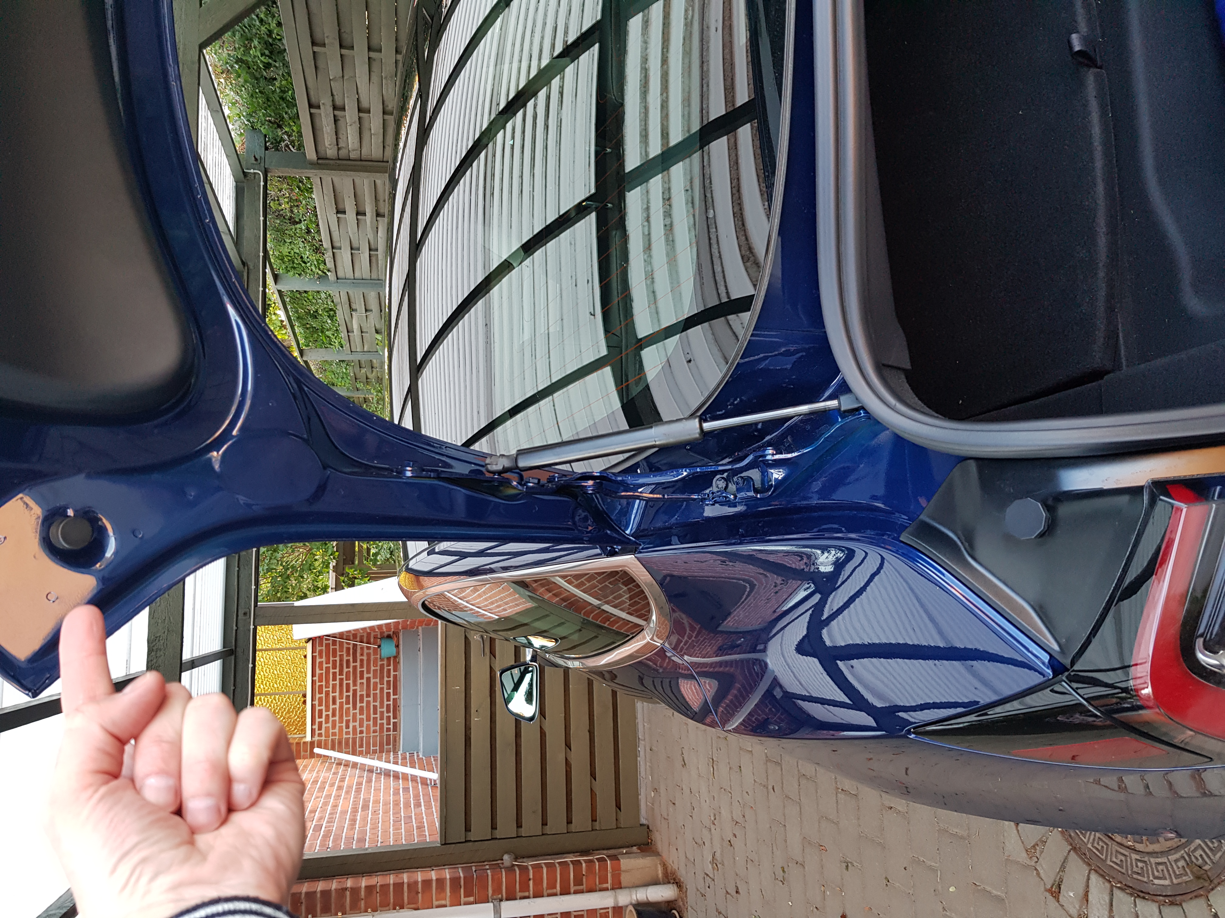

Jeg har haft min dejlige Tesla Model 3 i tre måneder efterhånden, og i den tid har jeg brugt bagagerummet flittigt, men da jeg var ved at tørre lidt støv af den anden dag, opdagede jeg denne rids i lakken i mundingen til bagagerummet, og en tilsvarende på æggen af bagklappen. (tilsvarende rids i den anden side)
Det går så op for mig, at når jeg smækker bagklappen, så kommer bagklapkanten åbenbart nogle gange ned og rammer malingen :-(
Mit spørgsmål til forummet her er: Har andre har oplevet dette fænomen eller er det kun mig?
klik for stort billede

Bank lige på den ridsede del.
Er det ikke plastik?
Det sidder nok ikke ordentligt, og måske er det klappen, der kommer for langt ned.
Det er jeg sikker på, at Tesla godt vil kigge på for dig, hvis du forelægger dem problemet.
De kan så sende besked tilbage om et problem, under produktionen, hvis der er mange. Og så skal de nok hjælpe dig med ridsen, og fortælle hvordan du gør.

Det er ikke usansynligt at det er plastik, men bagklappen er magnetisk så den er lavet af jern, og den begynder jo nok at ruste hvis lakken bliver slået af på hjørnerne.
Naturligvis vil jeg forlægge Tesla sagen, jeg ville bare lige høre om andre har oplevet det.
Er det kun mig, er der jo nok bare noget der ikke sidder helt rigtigt, som du siger.

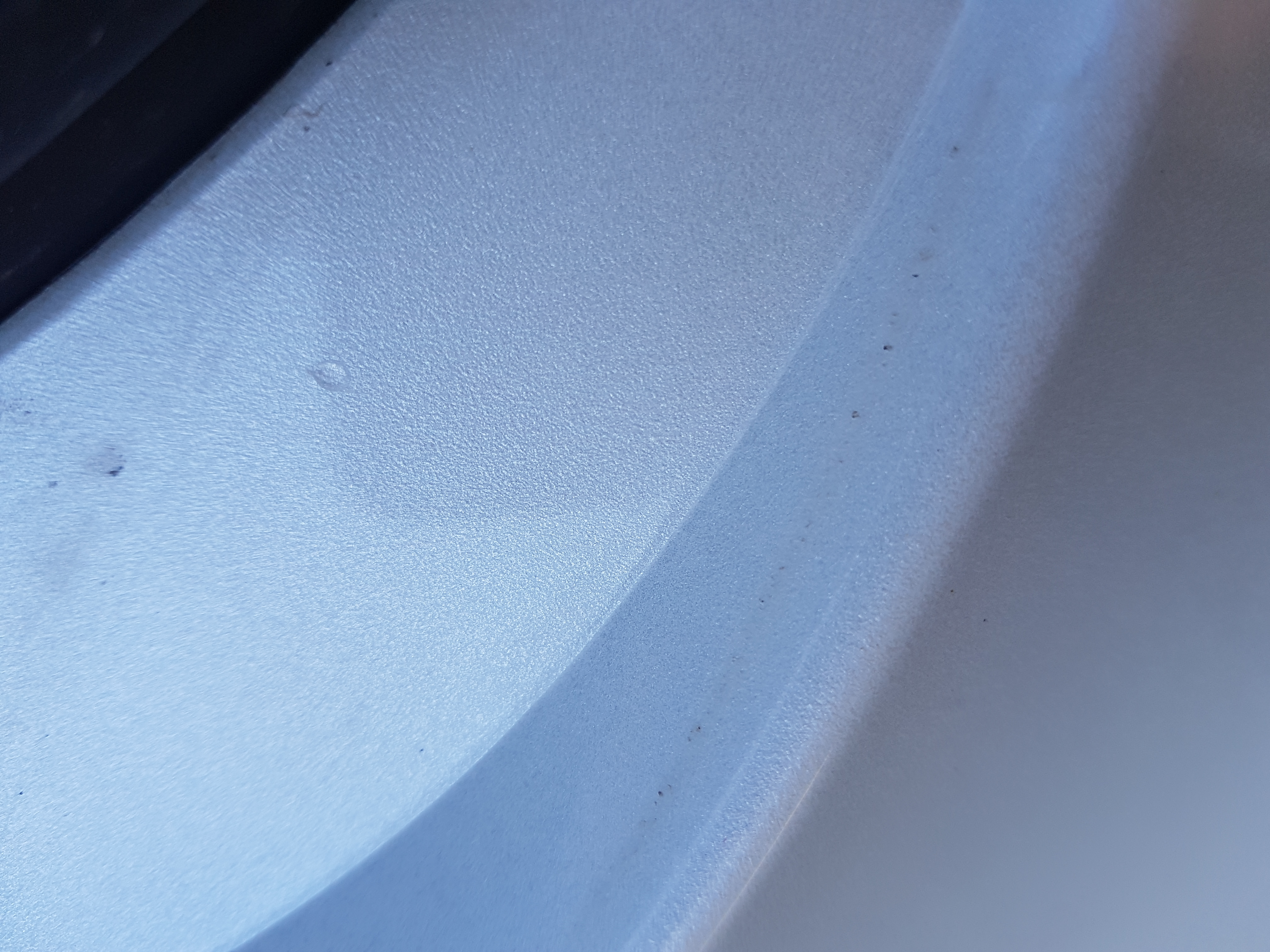

Fruen er lige kommer hjem med baby. Der er en svag ridse i bagskærmen hvor klap går ned. Men hvis man kigger i plastikken lige over baglygten, så er der en møtrik lignenede tingest, som modsvarer en fjederbelaster dæmper der sidder på bagklap.
Jeg gav den lige en halv omgang i begge sider, så burde klap have 0,5-1 mm større frirum når den slammes i.

Kære alle. Tror ikke det er en god ide at skrue på møtrikken over baglygterne. Skru i stedet på spiralen på selve bagklappen (som jeg peger på). Den rammer møtrikken, og kan let drejes ud og ind med to fingre. Ingen grund til et servicebesøg.

Møtrikken på baglygten er ikke en justering møtrik, den må ikke løsnes den holder baglygten på plads.
Jeg ved det fordi jeg har haft kofangeren af.
Juster kun på gummidutten som ThomasAnd skriver

FYI: efter jeg justerede gummispiralerne på bagklappen (længere ud) på min M3 , siger det ikke længere KLONK, når jeg smækker bagklappen ned. Troede initielt det var nummerpladen, der larmede. Det var det så ikke.

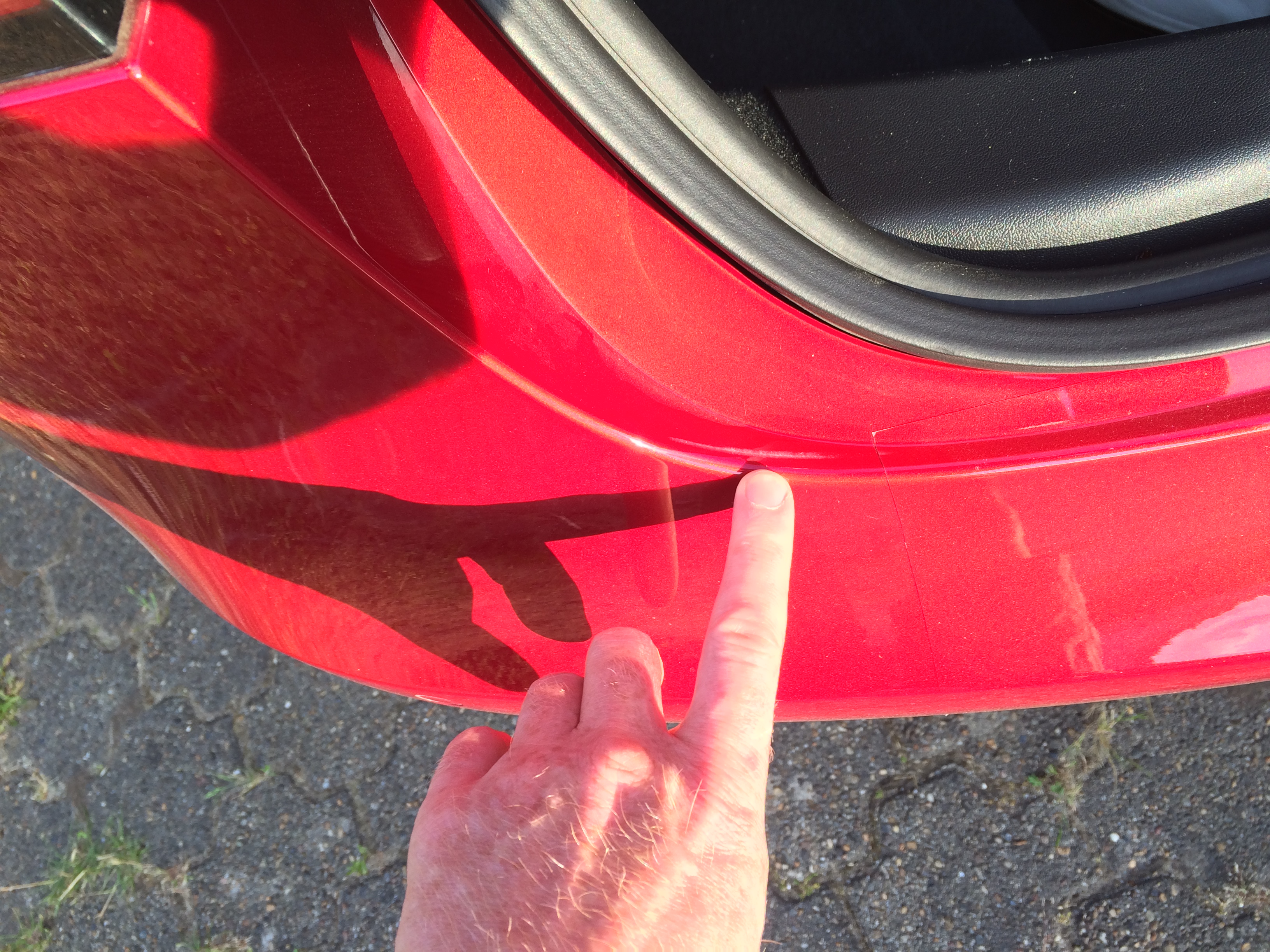

Jeg har lige tjekket min m3'er som jeg fik leveret sidst i december 2019. Og jeg har samme fejl...skader på lakken hvor det faktisk er svagt gået igennem den klare lak på bagkofangeren.
Er det nok at dreje gummidutten eller tænker I jeg skal sende den til service center, så de også kan udbedre lakskaden?

Tak for info. Jeg bookede tid på service center start april og de har skrevet til mig i dag emd følgende:
Hej
Vi kan godt justere din bagklap lidt op, så bagklap og kofanger ikke rør hinanden.
Ang malingen vil vi gerne plet med lidt lak, for at dække der hvor malingen er væk.
Mvh Tesla Vejle.
..... Det er ikke meget lakken er væk... Så tænker det går med ldit plet lak.

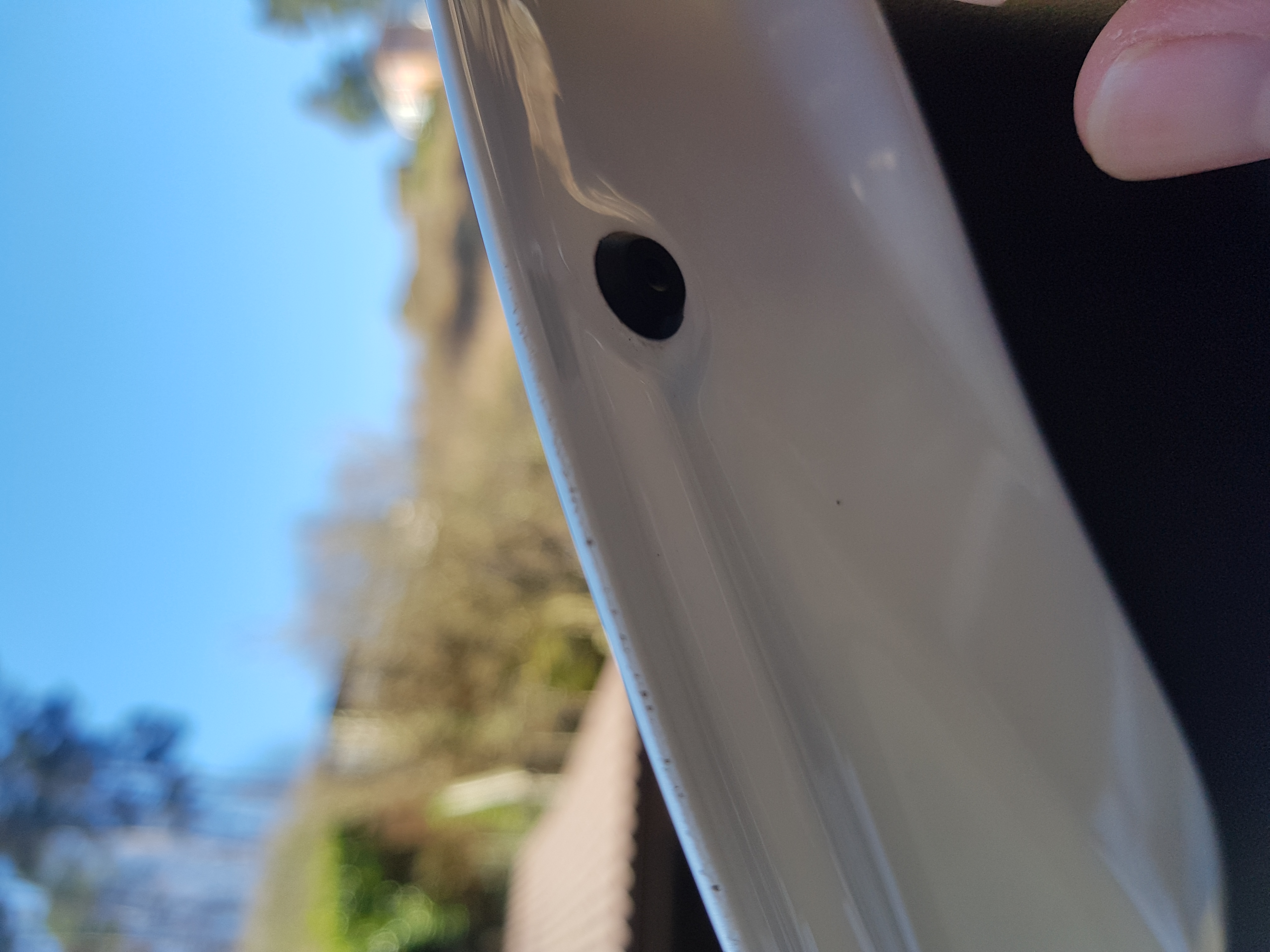

I kan se "skaden" her.
Og på kofangeren(kræver et godt øje) :
