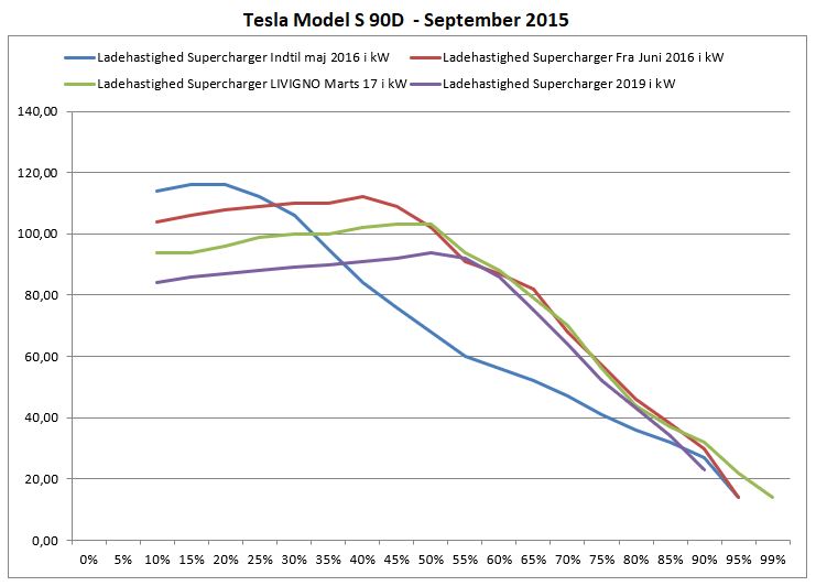

TVJ
TVJ Oct 31 '19
Det lyder spændende - hvilken model kører du I og hvornår er den fra?
Jeg har som "hobby" selv fulgt udviklingen i ladehastighed og lavet lidt grafer. Jeg har heldigvis ikke været ramt ladeproblemer.
