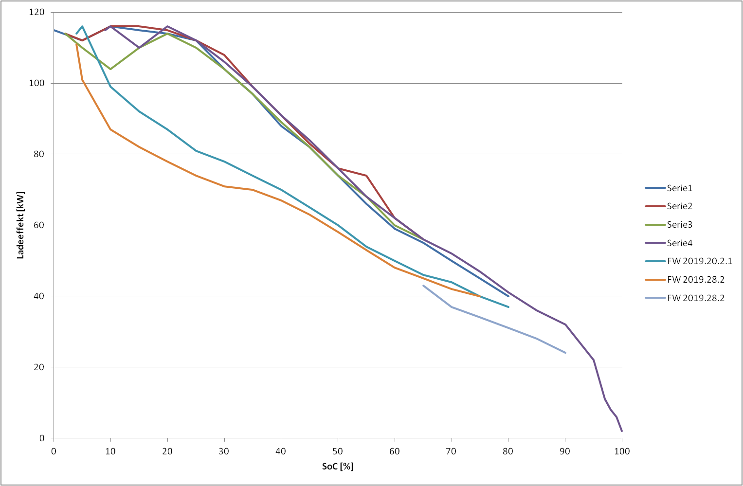

Så har jeg fået lavet nye ladekurver. Jeg var 2 gange forbi SuC i går. Om morgenen ladede jeg fra 4% -> 75%. Om eftermiddagen ladede jeg fra 65% -> 90%. Resultatet kan ses i grafen herunder, sammenlignet med tidligere ladekurver. Bilen er en Model S 85D fra dec. 2015 og p.t. kører den med FW 2019.28.2.
De 4 øverste kurver er fra før FW 2019.16 og viser rimelig konsistent, høj ladeeffekt, der begynder at aftrappe gradvist fra omkring 25% SoC.
Den 5. kurve (FW 2019.20.2.1) er fra en varm sommerdag, hvor der var 28 °C, så batteriet har nok været meget tæt på optimal driftstemperatur. Alligevel er ladeeffekten tydeligt nedsat. Jeg tror, dette kom allerede med FW 2019.16, da jeg flere gange har observeret lavere ladeeffekt end sædvanligt, efter jeg fik denne opdatering, men jeg har desværre ikke nogen ladekurve med FW 2019.16, hvor jeg systematisk har nedskrevet resultaterne.
De 2 sidste kurver er så fra i går (FW 2019.28.2). Om morgenen var der 15 °C, så batteriet har nok været lidt varmere end det, men ikke sådan rigtig varmt. Det plejer ikke at give nedsat ladeeffekt under disse temperaturforhold. Men det ses tydeligt, specielt i starten af ladeforløbet, at kurven ligger signifikant under ladekurven for FW 2019.20.2.1, men ved 30-40% SoC nærmer kurven sig og ligger resten af vejen kun lidt under. Jeg tror dog ikke nødvendigvis, at forskellen har noget med FW at gøre. Jeg tror snarere, det er pga. lavere temperatur. I takt med at batteriet bliver ladet op med høj effekt, vil der udvikles spildvarme, som varmer batteriet op. Og min hypotese er, at ved 30-40% SoC har batteriet næsten opnået optimal temperatur.
Den sidste kurve er fra i går eftermiddags, hvor der var 20 °C. Igen har batteriet altså ikke været rigtig varmt. Og det ses, at ladekurven igen hænger signifikant lavere. Det ser ikke ud til, at den lave ladeeffekt ved høj SoC er nok til at få varmet batteriet op, så det kan lade med samme effekt som tidligere.
Hvis min forståelse af, hvad den nye FW gør, er korrekt, så gør den følgende: Siden FW 2019.16 har BMS'en fået nye parametre, så den lader med signifikant lavere ladeeffekt. Ladeeffekten er desuden blevet mere afhængig af batteritemperaturen. Før var det sådan, at ladekurven først blev påvirket negativt ved batteritemperaturer under ca. 12-14 °C. Nu virker det som om, at ladekurven begynder at blive negativt påvirket, allerede når batteritemperaturen kommer under måske 30 °C.
Hvis det er meningen fra Teslas side, at det skal fungere på den måde, så er det godt nok et voldsomt indgreb i bilens performance. Jeg håber virkelig ikke, det er et permanent indgreb, men at de får styr på det og kan sætte ladeeffekten op igen med en kommende opdatering. Ellers er jeg alvorligt bekymret for ladetiderne til vinter, hvor temperaturen jo falder yderligere.
